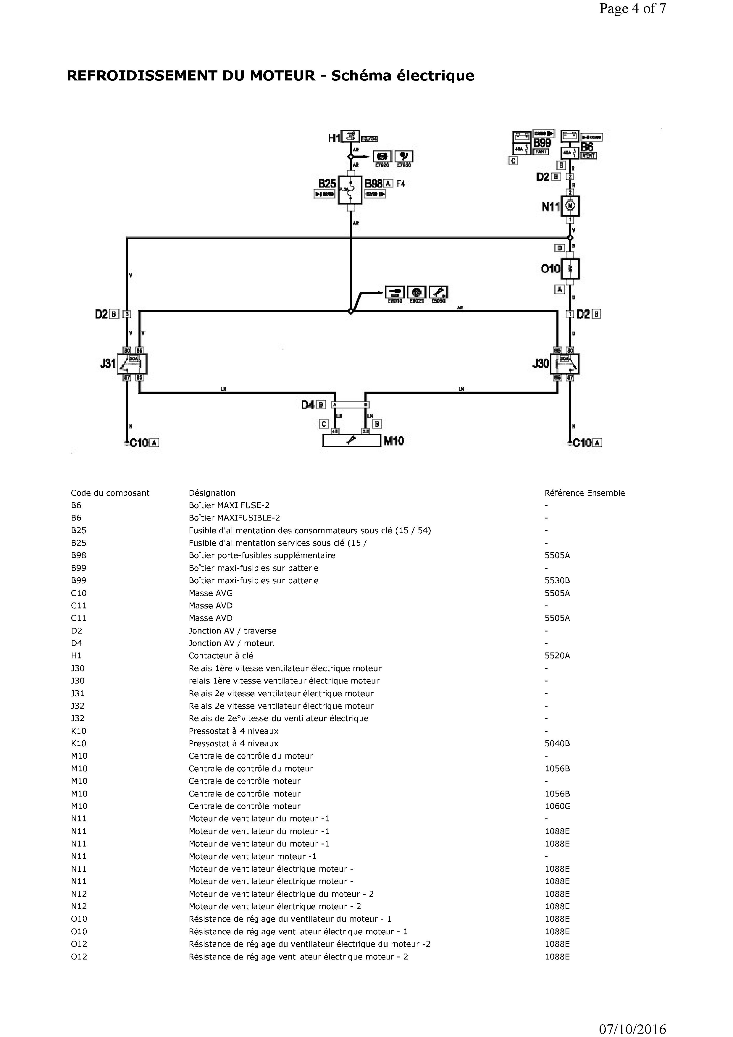

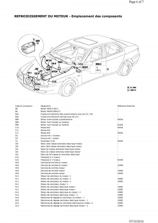

Voici le dossier du refroidissement moteur.
Dans ton cas à mon avis c'est fusible, relais ou faisceau en dernier lieu
