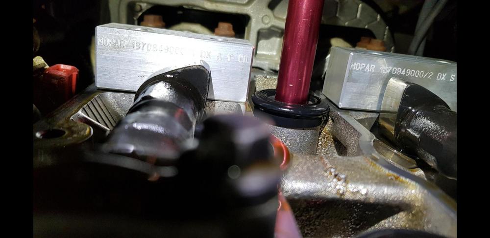

oliv-le-rebel Posté(e) le 23 Juin 2018 Signaler Posté(e) le 23 Juin 2018 bonjour dirty oui en effet je me suis fait " avoir " les calles a 85 euros pour v6 2.5 3.0 et 3.2 ne sont pas les memes que les gta ( enfin ce sont les 2 d'admission qui ne sont pas taillées pareil . peu tu nous mettre le lien pour ton fournisseur belge 🙂 merci car sur ebay c'est 159 e oups ca piquouille

marv Posté(e) le 2 Septembre 2018 Auteur Signaler Posté(e) le 2 Septembre 2018 Le 25/06/2018 à 19:54, oliv-le-rebel a dit : merci j'y vais de ce pas. vous aurez un tuto complet avec photos si on peu les mettre directement ici ( car passer par un site X d'ici 1 ans elles ne seront plus valides et donc pas la peine d'y passer 1 h pour faire un beau tuto.) voili voilou Hello méfiez-vous d'auto-tool-center il m'a refourgué 2 jeux de cales mauvais et à fini par me rembourser. Alors je ne doute pas qu'il a pu un jour vendre du matos fiable mais moi j'ai galéré 6 mois avec un ralenti instable et une erreur ODB (qui ne faisait pas allumer le voyant mais visible au diag) raté de combustion cyl 123. Malgré ce ralenti instable la voiture fonctionnait parfaitement une fois lancé. J'ai fini par emprunter des cales officielles alfa et hop problème résolu. Regarder le jeu sur les cales officielles alfa... ça coûte 197.03 € les cales chez alfa alors pour le prix ne prenez pas de risques.

oliv-le-rebel Posté(e) le 4 Septembre 2018 Signaler Posté(e) le 4 Septembre 2018 (modifié) desolé pas tout a fait le meme problème. nous: juste un bruit moteur suspect . et une surchauffe liquide refroidissement qui nous a conduit a defaire la distrib et pompe a eau pour la remplacer et c'est la qu'on a decouvert le reste..... moi j'ai la valise examiner d'origine fiat alfa donc :-) mais apres faut essayer avec les soft et prises diag qu'on trouve sur le net certaines seront mieux ( dialogue eobd ok ) et d'autres non ( pas possibilitée de dialogue eobd sur la gta ) les air bag et abs ca faudra oublier avec les soft internet. Modifié le 4 Septembre 2018 par oliv-le-rebel
