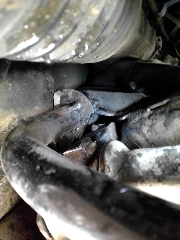

jackonoir Posté(e) le 1 Décembre 2016 Auteur Signaler Posté(e) le 1 Décembre 2016 Le 25/11/2016 à 17:15, Tyler a dit : si on cherche des images de Barre stab 156, il y a effectivement une butée par coté. Salut, Juste, toujours des butées sur 156, mais 166 non, du moins à l'avant, à l'arrière y en a Le 27/11/2016 à 13:51, Alfiste042 a dit : La mienne n'a pas de butée, pour la recentré, il a fallu que je la mesure de chaque côté . Salut, Sinon, si t'as pas de butées à l'avant de ta 156 c'est qu'elles étaient en plastique et qu'elles ont cassées peut-être, c'est ce que m'as dit un membre du forum parralèlle, il l'a remarqué en changeant ces SBs de stab, sinon, regarde derrière les roues de ta 166, 0 butées, et facile à voir, tu braque à fond et tu les voie. Donc notre ami du forum, lui il en a soudé(pointé) des nouvelles en métal, mais, et bien qu'emballé du coup, je voudrais éviter de passer par la soudure pour régler mon soucis, je ne pense pas que c'est bon pourla flexibilité de la stab, bien que le forumiste voisin roule depuis longtemps comme ça sans problème. Je pensais plutôt à une bague en 2 parties, ce qui me permetterais de les bouger et bien la positionné, et surtout sans qu'elle cogne, , me rend fou ce bruit . Mais si cette histoire pour 2 malheureux morceaux de plastique continue...............de chaque côté, et tans pis pour le vis caché, ce qui au passage m'inquiète quand même, pour une éventuelle revente, c'est-on ce qu'elle va encore me faire................. Et pour les NEWs de mon côté, j'ai pris mon courage à 2 mains(gelés) et j'ai rereremis sur chandelles, rererecontrôlé le tout, essentiellement les biellettes, démonté la rotule côté amorto, des 2 côtés en même temps pour avoir 0 tenssion sur la stab, mais aucun jeu au niveaux des biellettes, bien sûr pas neuves, mais ok, longueurs ok, pour le moment j'ai remonté telle quelle, et je subit, mais dur ce claquement, à vos prochains avis, merci

Alfa-Duke Posté(e) le 22 Avril 2021 Signaler Posté(e) le 22 Avril 2021 Le 01/12/2016 à 21:04, jackonoir a dit : Sinon, si t'as pas de butées à l'avant de ta 156 c'est qu'elles étaient en plastique et qu'elles ont cassées peut-être, c'est ce que m'as dit un membre du forum parralèlle, il l'a remarqué en changeant ces SBs de stab, sinon, regarde derrière les roues de ta 166, 0 butées, et facile à voir, tu braque à fond et tu les voie. Donc notre ami du forum, lui il en a soudé(pointé) des nouvelles en métal, mais, et bien qu'emballé du coup, je voudrais éviter de passer par la soudure pour régler mon soucis, je ne pense pas que c'est bon pourla flexibilité de la stab, bien que le forumiste voisin roule depuis longtemps comme ça sans problème. Je pensais plutôt à une bague en 2 parties, ce qui me permetterais de les bouger et bien la positionné, et surtout sans qu'elle cogne, , me rend fou ce bruit . Mais si cette histoire pour 2 malheureux morceaux de plastique continue...............de chaque côté, et tans pis pour le vis caché, ce qui au passage m'inquiète quand même, pour une éventuelle revente, c'est-on ce qu'elle va encore me faire................. Déterrage en vue ---> Après avoir placé des cales pour supprimer les "clacs clacs", je me suis rendu compte que les butées étaient cassées. Donc après les "clacs clacs" place aux "tacs tacs tacs" en tournant. Comme une impression que la barre stab se balade légèrement de gauche à droite en tournant. Alors, j'ai pointé à l'arc deux arrêts en tôle épaisse de chaque côté à l'arrache sans démonter. Résultat incertain, quelques flammes et caoutchouc brûlé, bruit amoindri mais toujours là, dommage, mes cales ne font pas le tour par contre ...Merci pour l'idée, y a sûrement moyen de creuser, mais on est mal mis pour souder de l'autre côté ...
