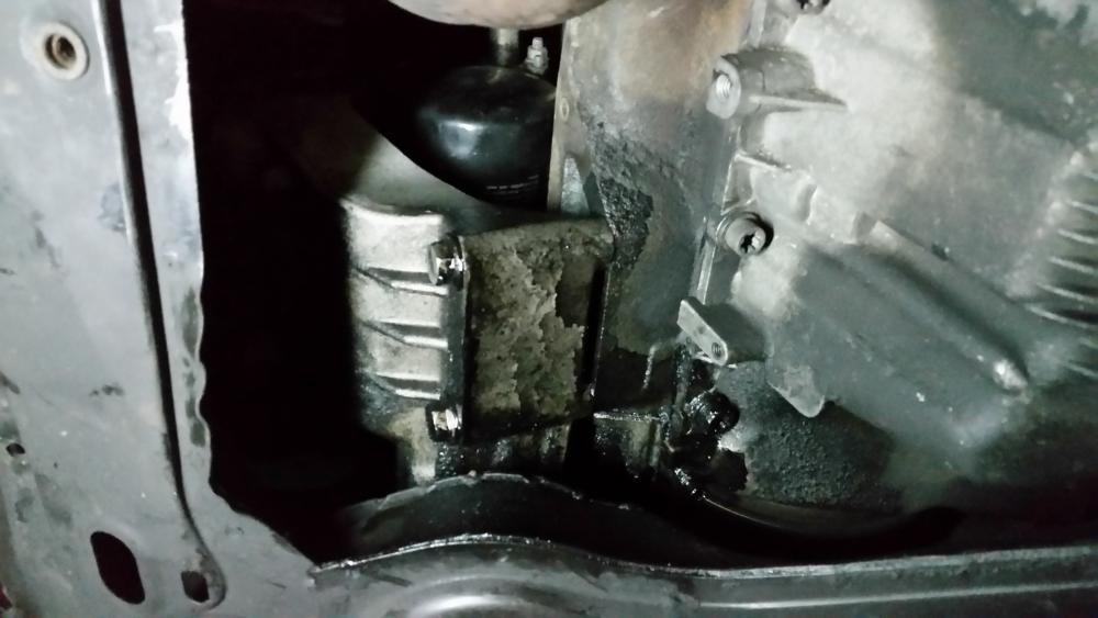

Bam08 Posté(e) le 19 Novembre 2016 Signaler Posté(e) le 19 Novembre 2016 Bonsoir à tous chers amis alfistes ! Je possède une Brera 2.4 jtdm 210 que j'adore et dont je serais ravi de poster des photos bientôt. Cependant, depuis quelques jours, est apparue une petite fuite d'huile dont je ne parviens pas à trouver la provenance. À chaque fois que je stationne quelque part, il y a une toute petite flaque résiduelle et lorsque la voiture est encore chaude, l'huile tombe au goutte-à-goutte du pare-carter. J'ai enlevé ce dernier et après avoir essuyé les pièces du bas moteur, j'ai pris ces photos. Pourriez-vous m'aider à trouver l'origine de la fuite ? Merci :-)
156 pack sport Posté(e) le 19 Novembre 2016 Signaler Posté(e) le 19 Novembre 2016 Çà a l'air de fuir entre le moteur et la boite si j’interprète bien les photos.Je pense au joint spi vilebrequin coté volant moteur...

Bam08 Posté(e) le 19 Novembre 2016 Auteur Signaler Posté(e) le 19 Novembre 2016 D'accord merci ! Donc j'imagine que ça veut dire qu'il faut déposer la boîte de vitesse ! C'est dur à faire ?

jackonoir Posté(e) le 20 Novembre 2016 Signaler Posté(e) le 20 Novembre 2016 Faudrais remonter et suivre les trâces jusqu'à ce qu'elles s'arrêtent, sinon ça fait éffectivement penser au joint spy moteur, donc déboiter. Je pense beaucoup au mien que j'ai oublié de changer à mon changement d'embrayage
Bam08 Posté(e) le 20 Novembre 2016 Auteur Signaler Posté(e) le 20 Novembre 2016 Bonne idée pour le miroir! Y a t-il un tuto pour le déboitage? En attendant, y a t-il un risque à rouler avec si je recomplète en huile quand nécessaire ?
jackonoir Posté(e) le 20 Novembre 2016 Signaler Posté(e) le 20 Novembre 2016 Un tuto, je crois pas, je l'ai fait avec un pote, sinon, tant que tu surveille le niveau, pas de soucis, tu pourra même espacer tes vidanges si tu met toujours de l'huile neuve Sinon, déboiter, honnêtement oui, c'est un film, c'est palan et touti quanti, après le joint du vilo je sais pas, mais ça doit ce faire, moi j'ai fait embrayage, butée et VM, faut être méthodique, préparer le chantier si on peu dire, RTA surtout, parce que tu démonte beaucoup autour, et indispensable pour les couples de serrage, sans oublier le frein filet, parce que je ne sais pas si tu accède au joint sans tomber le VM, j'y est pas fait gaffe, comme dit, c'est après avoir tout remonté que j'ai pensé à ce joint à 10 boule mais c'est sûr, je voudrais pas le faire tous les jours, avec un pont ce serait été l'déal,
