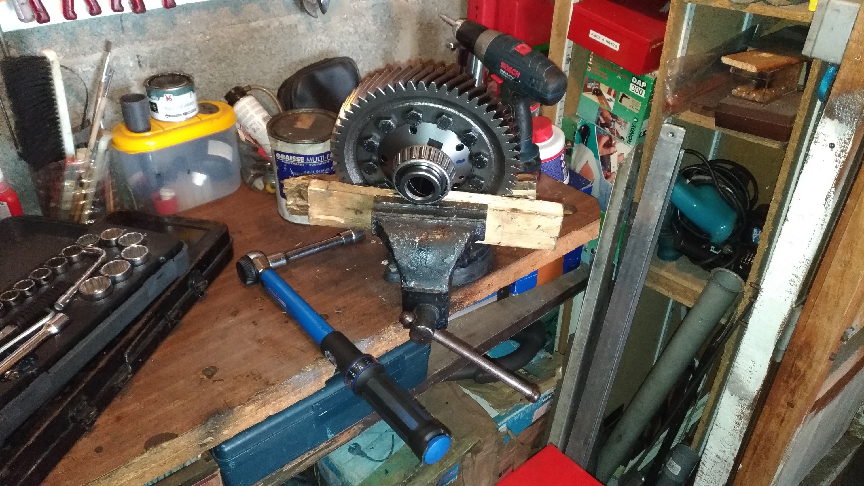

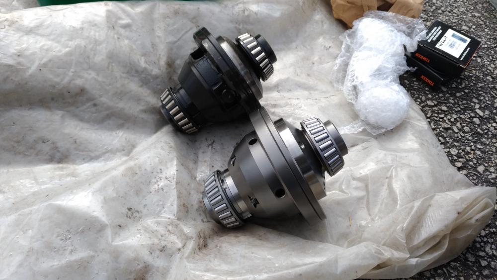

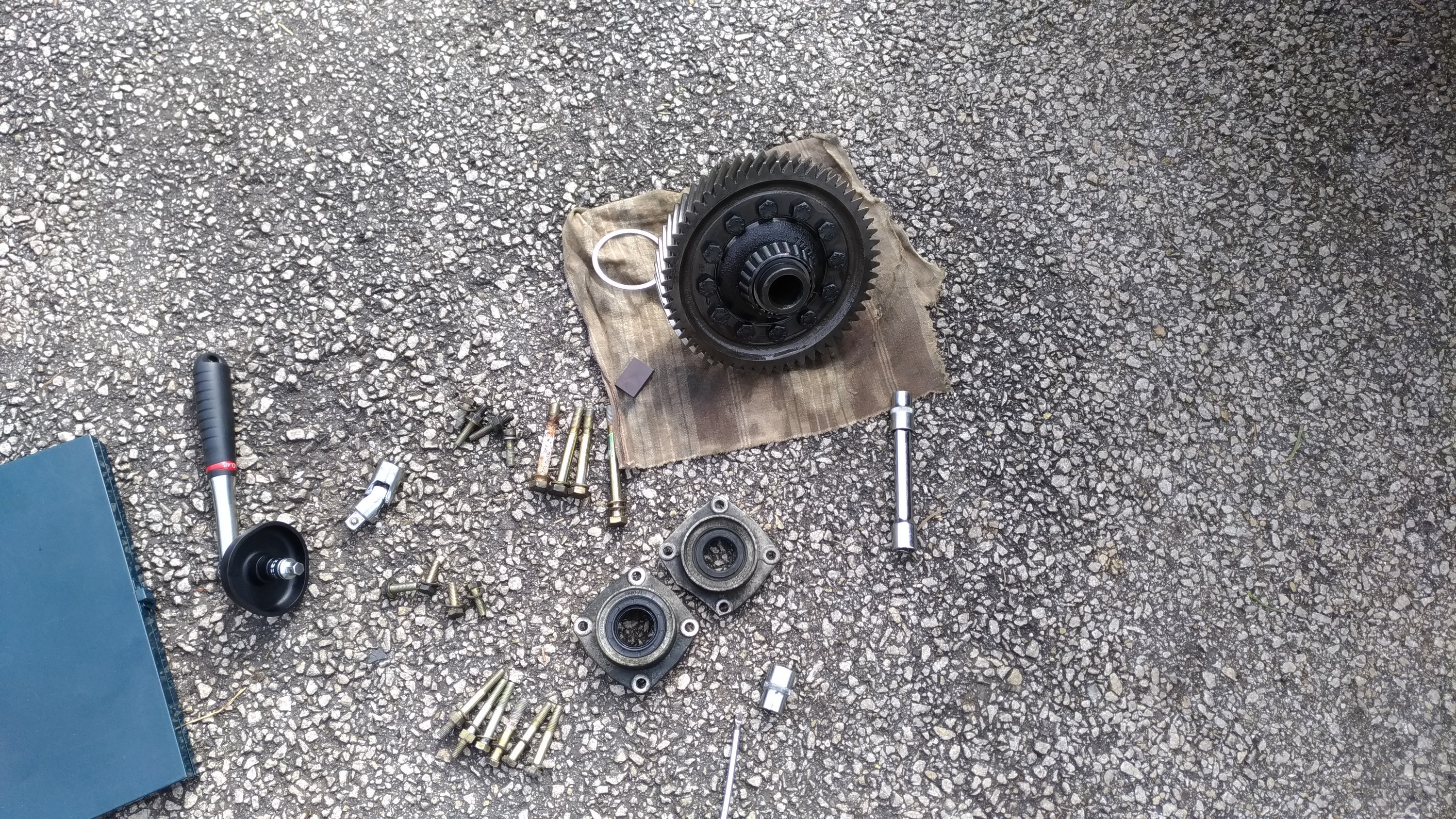

Piston42 Posté(e) le 25 Mars 2018 Auteur Signaler Posté(e) le 25 Mars 2018 Arff, je préfère attendre et trouver un cache en bon état. C'est pas évident à trouver, j'ai appelé vendredi toutes les casses autour de chez moi, seules 2 ont une 156 SW mais elles n'ont plus le cache... Bon, j'ai craqué... Nous sommes vendredi après-midi, en weekend depuis midi (comme chaque semaine ), le temps est plutôt gris mais pas de pluie à l'horizon, et les températures sont bien remontées... Allez, c'est parti, je démonte la GTA pour installer le Quaife ! Je termine en début de soirée, il ne me restera plus que le carter du diff à tomber et le flasque gauche. Je m'y suis remis aujourd'hui, une bonne partie de la journée, et je n'ai pas encore terminé. Ce soir, le diff est monté, précontrainte faite, tout est serré au couple, et j'ai également monté la tulipe à gauche et l'arbre intermédiaire à droite. J'ai profité de la dépose du berceau pour faire la vidange moteur et surtout, changer le filtre. Et vu que les cardans étaient dehors, j'en ai aussi profité pour changer le soufflet côté boite sur mon cardan passager, car le soufflet tirait bien la tronche. J'ai été bien emmer** par la rotule des triangles inférieurs, mon arrache rotule était trop petit ! Du coup, j'ai tapé comme un sourd pendant un bon moment. J'ai aussi découvert que le cardan conducteur n'était pas du tout serré sur la tulipe ! A savoir que ce cardan a été changé chez un pro, sur facture, ça fait vraiment peur ! J'ai eu de la chance de ne pas le perdre et qu'il me casse le carter de boîte ! D'autres découvertes, comme un goujon de collecteur cassé, avec un essai de réparation puisque repercé, avec un taraud cassé dedans. Egalement, l'une des deux vis qui tiennent le support des durites de DA sous le support de l'arbre intermédiaire, cassée ! Je n'ai pas réussi à la sortir malgré que le bout de vis sort ! Concernant le réglage de la précontrainte des roulements, j'ai revu ma méthode. Lors du démontage du diff d'origine, j'ai vérifié à l'aide d'un jeu de paillettes le jeu entre le flasque droit et le carter. Une paillette de 0.20 passait, celle de 0.25 non. Du coup, d'origine, la précontrainte est d'environ 0.20mm, soit plus que les 0.12mm trouvés sur internet. Au remontage, j'ai préféré mettre la même précontrainte, toujours à l'aide de mon jeu de paillette. Du coup, d'origine, j'avais une cale de 1.30mm, et avec le Quaife, j'ai monté une cale de 1.55mm. Quelques photos : Le berceau déposé, qui mérite un bon nettoyage : Le diff déposé : Remontage de la couronne avec serrage au couple des vis :

dirty Posté(e) le 26 Mars 2018 Signaler Posté(e) le 26 Mars 2018 (modifié) Tu n'as pas démonté la boîte, donc un peu plus fastidieux pour le diff vu le poids.Très bien tout ça, bon taff. Modifié le 26 Mars 2018 par dirty
Piston42 Posté(e) le 26 Mars 2018 Auteur Signaler Posté(e) le 26 Mars 2018 Hormis les quelques surprises évoquées au-dessus, ça se passe très bien ! Et c'est impressionnant comme tout est carrément plus accessible sans le berceau, par exemple le filtre à huile, l'alternateur ou les têtes de cardans côté boîte ! Le diff n'est pas léger effectivement, mais ça se fait sans problème. Le plus fatiguant, c'est de rester allongé sous la voiture toute une journée... Ce soir après le boulot, la pluie s'étant arrêtée, j'ai fait le plein d'huile de boîte et du moteur, notamment pour vérifier que la boîte soit bien étanche avant de remonter le berceau.
