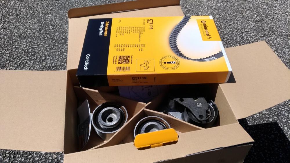

Piston42 Posté(e) le 2 Juillet 2018 Auteur Signaler Share Posté(e) le 2 Juillet 2018 Bon, pour les amortos, j'ai un peu laissé de côté, je me concentre sur la distrib pour le moment. J'ai profité de promos pour acheter le kit de distribution et la pompe à eau. Pour la distrib, j'ai pris un kit Contitech, quant à la pompe, j'ai pris la seule dispo chez Mister Auto, c'est-à-dire une simple SKF. Je ne cherchais pas forcément une pompe avec aube en acier, car dans 5 ans, si la voiture aura fait 30000km, ça sera déjà énorme. Eh bien, bonne surprise lors du déballage, puisque les pompes SKF sont maintenant équipées d'une aube métallique, super ! Il me manque encore les joints de cache culbu et des puits de bougies, ainsi que les deux vis des galets enrouleurs que je veux changer, car j'ai vu que l'une d'elle avait son emprunte bien bouffée... J'espère qu'elle sortira sans mal d'ailleurs... Il me manque également la douille pour dévisser l'écrou de la poulie damper, et l'outil pour monter le comparateur dans le puits de bougie n°1. J'ai trouvé mon bonheur chez les Anglais cette fois, chez Alfa Workshop, quelqu'un a-t-il déjà commandé chez eux ? Pas déçu ? Sinon, il y a quelques temps, j'avais trouvé l'origine du claquement que j'avais à froid, qui provenait d'une fuite du collecteur avant, au niveau d'un tube, tout de suite en sortie de culasse. Après une rapide recherche, j'ai très vite trouvé une paire de collecteurs (toujours en CF3) pour un prix très intéressant. Dès réception, démontage de l'ancien collecteur : Voilà la fissure dans le collecteur, au niveau de la soudure du tube du cylindre n°6, côté bride de fixation à la culasse : Remontage du nouveau collecteur, et bingo, plus de claquement, c'est bien plus agréable maintenant ! Lien vers le commentaire Partager sur d’autres sites More sharing options...

Piston42 Posté(e) le 23 Juillet 2018 Auteur Signaler Share Posté(e) le 23 Juillet 2018 Alors je n'ai pas trouvé directement la fissure, mais le bruit me faisant fortement pensé à un collecteur fendu, j'ai démarré le moteur et passé la main autour de chaque tube. Ca n'a pas pris longtemps puisque le premier tube que j'ai fait était celui qui fuyait. Non, je ne l'ai pas encore faite. J'ai reçu toute mes pièces, que j'ai commandées au passage chez Alfa Workshop, que je recommande vivement ! Il me manque maintenant la douille en 41 rectifiée (pour l'écrou de la poulie de vilo), et éventuellement quelques outils, dont des embouts Crowfoot pour BTR que je n'arrive à trouver nulle part... Lien vers le commentaire Partager sur d’autres sites More sharing options...

Piston42 Posté(e) le 19 Septembre 2018 Auteur Signaler Share Posté(e) le 19 Septembre 2018 Des nouvelles de la GTA ! Je me suis motivé pour faire la distrib après être rentré de vacances début septembre. Eh bien, ça n'a pas toujours été une partie de plaisir, non pas parce qu'il manque cruellement de la place, mais parce que l'ancien (ou les anciens) mécano(s) qui a fait la dernière distrib a vraiment fait un sale boulot. Je ne vais pas en faire un roman, mais en gros, les découvertes que j'ai faites sont : - utilisation de patte à joint sur la pompe à eau et sur les caches culbu, donc énorme perte de temps à nettoyer les plans de joints, il y avait des gros plâtras. - utilisation de frein filet sur l'écrou du vilo et la visserie de la distribution, résultat, douille de 41 explosée, emprunte de la vis du galet supérieur foirée (elle était déjà bien abîmée avant), etc... - une bague de centrage disparue sur un chapeau d'AAC, avec quelques filets HS sur le trou taraudé correspondant. - la vis de fixation plus courte de la pompe à eau avait disparue, remplacée par une vis de la même taille que les autres, résultats, la vis n'a pas pu être serrée à fond car en fond de filet, et laissée comme ça. J'ai eu de la chance qu'elle ne se soit pas desserrée et passée dans la distrib. - AAC mal calés, avec un peu de retard pour le banc arrière et un peu d'avance pour le banc avant, et distrib pas assez tendue a priori. J'en oublie sûrement, mais par pitié, n'utilisez pas de patte à joint et de frein filet sur une distribution, c'est vraiment du sale boulot, et on perd énormément de temps à tout nettoyer à la prochaine distrib. Si les plans de joint sont propres, aucune fuite n’apparaîtra, et si tout est serré correctement au couple, pas besoin de frein filet ! Sinon, sans tous ces problèmes, la distrib s'est plutôt bien passée. Pour avoir plus de place, il faut déposer le support moteur passager, du coup, on peut monter ou descendre à souhait le moteur et on a mieux accès aux différentes vis. Pour la pompe à eau, le mieux est de déposer les poulies d'AAC, ça libère aussi de la place. Bien évidemment, j'ai tout remis au propre, j'ai donc remis une bague de centrage sur le chapeau d'AAC, une vis neuve pour le galet enrouleur, calage de la distrib aux petits oignons, serrage au couple, etc... J'ai essayé la GTA aujourd'hui, et j'ai l'impression que j'ai un peu gagné de couple en bas. Au ralenti à chaud, ça semble tourner plus rond aussi, ma boîte est moins bruyante alors qu'avant, elle claquait méchamment au point mort. Bref, maintenant que je sais ce que j'ai fait sur la distrib, je suis bien plus serein pour faire prendre des tours au Busso ! Lien vers le commentaire Partager sur d’autres sites More sharing options...
