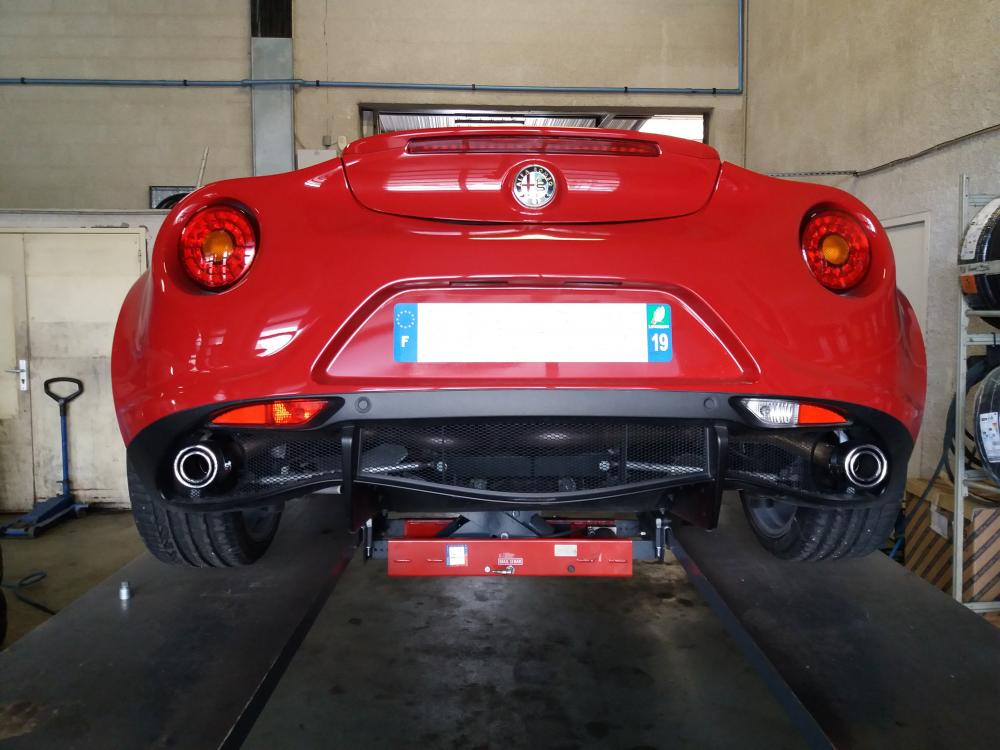

GREG.4C Posté(e) le 6 Novembre 2017 Signaler Share Posté(e) le 6 Novembre 2017 En concession Alfa Romeo à côté de Nevers. Lire le récit dans ma présentation. Obligation de trouver une concession qui possède un pont ciseau en plus d'un 4 colonnes. Voir les photos de son dessous et de sa mécanique. Lien vers le commentaire Partager sur d’autres sites More sharing options...
benjabulle Posté(e) le 6 Novembre 2017 Auteur Signaler Share Posté(e) le 6 Novembre 2017 (modifié) il y a une heure, GREG.4C a dit : En concession Alfa Romeo à côté de Nevers. Lire le récit dans ma présentation. Obligation de trouver une concession qui possède un pont ciseau en plus d'un 4 colonnes. Voir les photos de son dessous et de sa mécanique. Je l'avais lu en plus mais pas fait le rapprochement. Je pensais à l'origine que l'entretien de nos 4C serait moins coûteux, avec les vérifs de serrage (petite vérif et grosse 1 fois sur 2) pour les entretiens et la quasi obligation de changer les pneus en concess au prix fort, on a 2 postes de dépense auxquels je n'avais pas pensé. Modifié le 6 Novembre 2017 par benjabulle Lien vers le commentaire Partager sur d’autres sites More sharing options...
