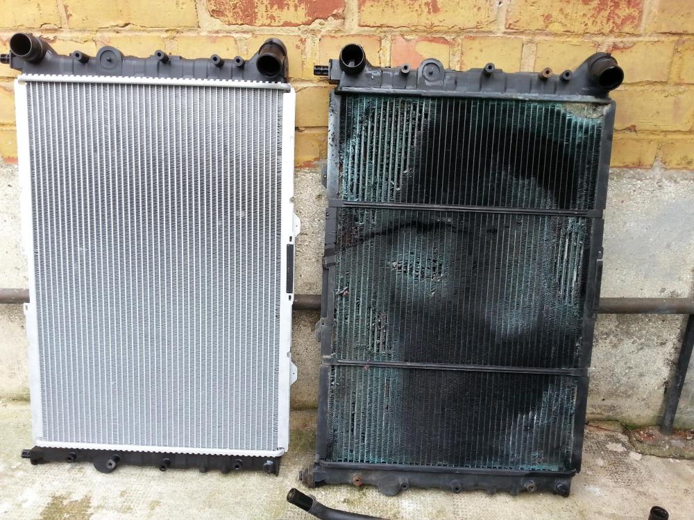

dirty Posté(e) le 11 Novembre 2018 Signaler Posté(e) le 11 Novembre 2018 (modifié) Sur oscaro tu as le NRF, c'est celui que j'ai commandé et monté sur ma 147 GTA, il est parfaitement compatible avec la 156 GTA ,c'est la même réf et la même épaisseur,j'ai d;ailleurs aucune surchauffe et la température est toujours à 90 et ceux par n;importe quel temps. J'ai parcouru 7000 bornes depuis son montage. Ce que je constate c'est qu'il à prit 100 euros de plus depuis 2015. La réf est, NRF. B V 53827 aujourd'hui qui correspond exactement à la mienne il y a bientôt 4 ans. C' est marqué boîte auto dans les caractéristiques mais tu t'en fou, il est pour boîte manu et auto, voilà. Voici une photo de mon ancien et du nouveau @Schtroumf bleu Modifié le 11 Novembre 2018 par dirty
