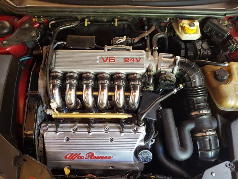

dirty Posté(e) le 29 Mai 2018 Signaler Posté(e) le 29 Mai 2018 (modifié) Que ton collecteur fume c'est normal,en le démontant tu as sûrement mis du dégrippant pour les écrous donc ça va disparaître ! As tu rebranché la fiche du boîtier papillon lors du remontage pour le problème d'accélération ! ça m'est déjà arrivé une fois. Tu peux aussi débranche la batterie une petite heure et ça va repartir ! Modifié le 29 Mai 2018 par dirty
no.one Posté(e) le 29 Mai 2018 Auteur Signaler Posté(e) le 29 Mai 2018 @dirty Les prises sont bien toutes branchées Je viens de re re re vérifier, j'ai débranché la batterie pour être sûr, mais j'y crois pas trop.... elle tourne vraiment comme une patate.... Si une bonne âme équipée d'un 3.0l v6 voulait bien débrancher la prise de la sonde lambda arrière (prise grise dans la boîte de raccordement en bas a droite de plenum) et me dire les symptômes qui en découle, ce serai vraiment vraiment vraiment vraiment cool!✌
dirty Posté(e) le 29 Mai 2018 Signaler Posté(e) le 29 Mai 2018 (modifié) J'ai déjà débranché une sonde lambda pour créer un défaut et la voiture ne tourné pas comme une patate, tu dois avoir un autre soucis. Si tu veux vérifier ta sonde faut faire un diag. Modifié le 29 Mai 2018 par dirty
dimmouth Posté(e) le 29 Mai 2018 Signaler Posté(e) le 29 Mai 2018 Au pire ta sonde va créer un défaut moteur avec voyant au tdb mais j’ai du mal à croire également que cela vienne de ça. En démontant plénum et compagnie tu n’as touché aux bobines d’allumage des fois?
no.one Posté(e) le 29 Mai 2018 Auteur Signaler Posté(e) le 29 Mai 2018 ben, il me semble pas mais vu comme j'ai dut brasser le tout pour sortir le collecteur, j'ai peut être fait une connerie......... reste à savoir quoi... J'ai avancé un peu sur la configuration du logiciel mais je suis toujours coincé avec ce message: J'ai bien la clé sur MAR le switch du connecteur sur kkl/engine, j'ai essayé toutes les centrales proposées mais rien y fait........ Ptain j'ai la pression, je dois emmener ma moitié en week-end avec dans 10 jours........ 😥😥😥😥
no.one Posté(e) le 29 Mai 2018 Auteur Signaler Posté(e) le 29 Mai 2018 (modifié) Merci @dimmouth ! 😊 Modifié le 29 Mai 2018 par no.one
dimmouth Posté(e) le 30 Mai 2018 Signaler Posté(e) le 30 Mai 2018 lol je taquinais hein! Plus sérieusement ça ressemble fortement a des problèmes d'allumage ton histoire, je commencerai par vérifier la connectique des bobines, c'est un point sensible de nos V6. Pour ta prise diag et ton logiciel, je ne suis jamais arrivé a y faire fonctionner, alors je ne suis pas la bonne personne pour en parler!
no.one Posté(e) le 30 Mai 2018 Auteur Signaler Posté(e) le 30 Mai 2018 Oui oui j'avais bien compris😉 elle se trouve ou cette fameuse connectique??? Désolé je suis encore loin d'être calé sur le busso... j'apprend doucement (dans la douleur!!🤔😐😁)
dimmouth Posté(e) le 30 Mai 2018 Signaler Posté(e) le 30 Mai 2018 (modifié) ici. Tu as du bien les secouer à mon avis!!! Sur le cache culasse. Tu en a 3 sur chaque banc de cylindre. Modifié le 30 Mai 2018 par dimmouth
no.one Posté(e) le 30 Mai 2018 Auteur Signaler Posté(e) le 30 Mai 2018 A ben là oui.... ici ça c'est fait brasser! Je vais voir à tout ressortir ce qu'il y a dans cette boîte de raccordement, tout débrancher et rebrancher.... on sait jamais.... mais j'ai peu d'espoir je l'ai déjà fait 2 fois😕 peut être avec du dielectrique....

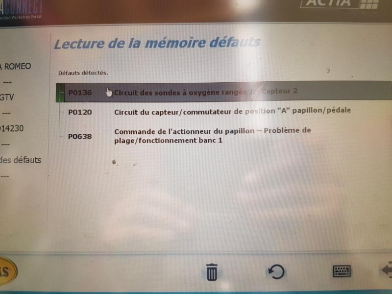

no.one Posté(e) le 30 Mai 2018 Auteur Signaler Posté(e) le 30 Mai 2018 Bon, ce soir j'ai des bonnes et des mauvaises nouvelles.... mauvaise nouvelle numéro 1 j'ai pas réussi a communiquer avec le pc et le câble... je suis vraiment une buse y a pas à chier... mais je m'y replongerai plus tard car la bonne nouvelle c'est qu'un copain de chez midas m'a prêté une vrai valise de diag, et vu que je suis pressé c'est cool! La 2eme mauvaise nouvelle c'est qu'il va falloir que je désactive mon compte ici et que je ne revienne plus jamais..... pourquoi? parce que j'ai trop honte!!!!! Et oui j'ai trouvé ce qui n'allait pas grâce à la valise, voici le diagnostic: Et la c'est pas compliqué à trouver........ et oui! Cet abr##i a out simplement oublié de rebrancher le petit connecteur du boîtier papillon planqué sous l'arrivée de la boîte à air..... Et oui...... Boulet............ Donc ça marche tout, ça tourne rond, plus de voyant moteur et la fumée due au degrippant est partie..... J'attend vos cailloux, allez y Je suis prêt!!
dirty Posté(e) le 31 Mai 2018 Signaler Posté(e) le 31 Mai 2018 (modifié) Bon je t'en ai parlé de ce fameux connecteur, j'ai mentionné "fiche" mais c'est pareil ! Toi alors. En tout cas nikel 😉 . Modifié le 31 Mai 2018 par dirty
no.one Posté(e) le 31 Mai 2018 Auteur Signaler Posté(e) le 31 Mai 2018 Oui oui @dirty mais pour moi on parlai des 2 grosses fiches derrière le plenum.... bref j'ai encore du boulot pour connaître le busso!!!
