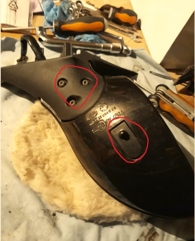

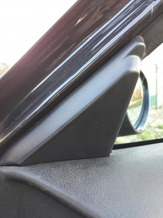

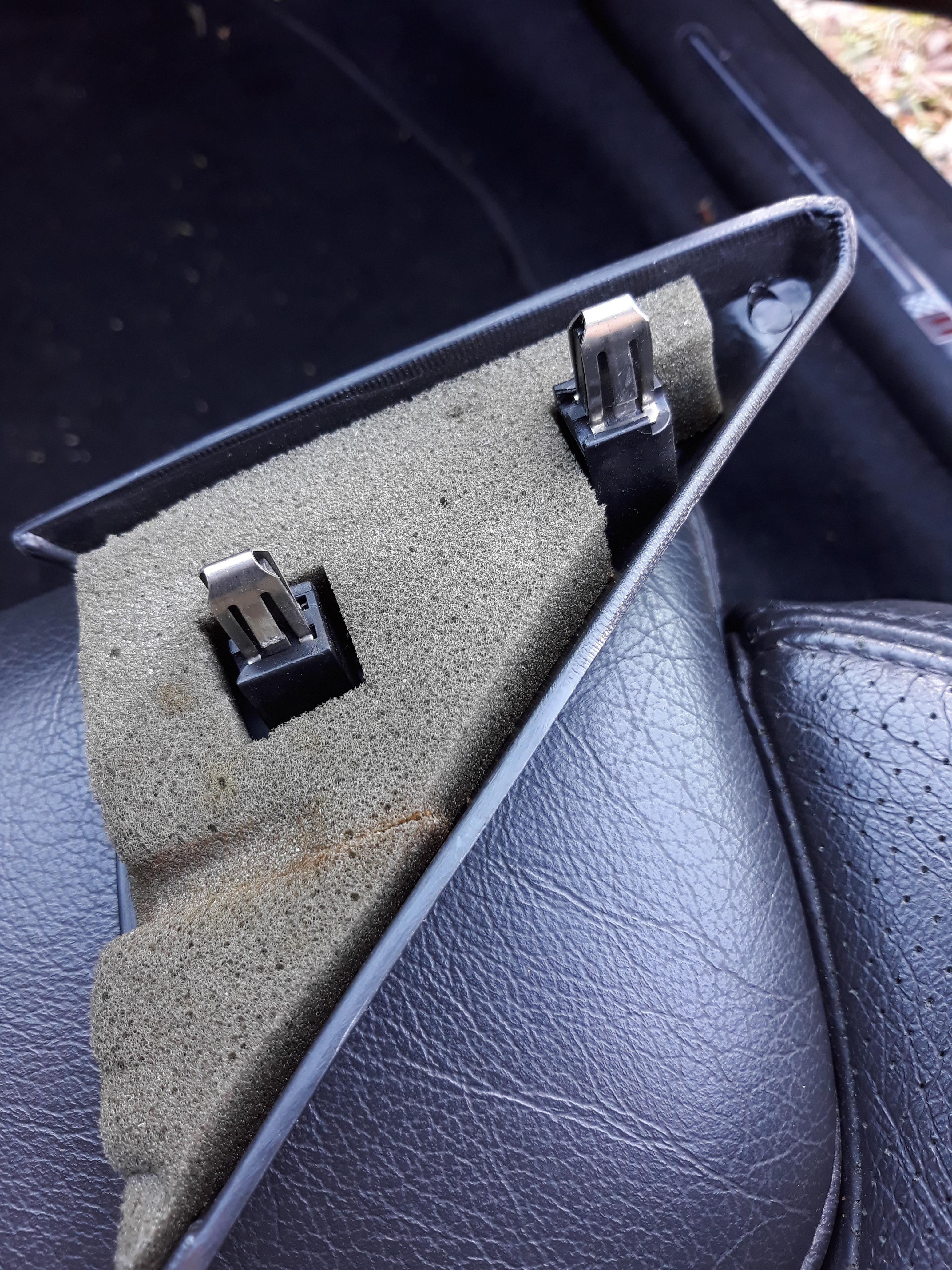

Voici un petit tuto pour réparer les rétro d'alfa 156, après je pense que les autre modèles se ressemble, la concession ou j'habite m'annonce plus de 300 euros pour un rétro près a peindre ( a éviter cette concession d'ailleurs ce sont des boulets et très cher) premièrement enlever le cache qui est clipser.
20181113_120632.thumb.jpg.26a061045de3bf4359917004a31d5442.jpg20181113_120803.thumb.jpg.fae0e52531e3a6a9f6d04fab774c85f7.jpg

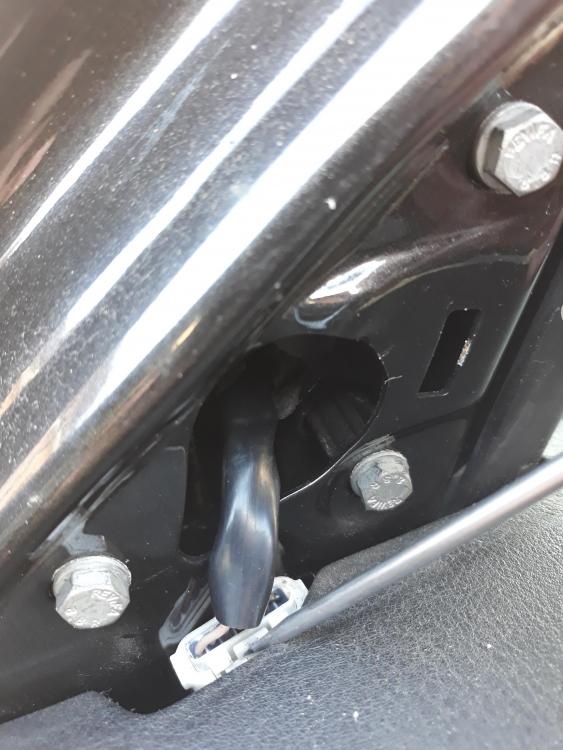

débrancher la fiche et desserrer les trois vis et sortir le rétro
enlever le joint et desserrer les trois vis torx en dessous du rétro

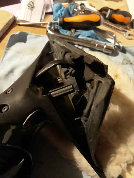

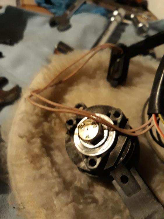

enlever le petit cache sur la photo du dessus, cela vous servira a accéder au petite patte du miroir, puis déclipser le miroir en douceur en faisant attention au petite patte, n'hésiter pas a faire bouger les moteurs pour aider

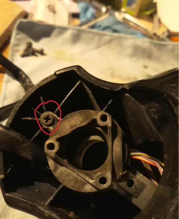

ensuite desserrer les deux vis suivante
retro3.thumb.jpg.86975d56b8f75bc77c8cef20e9484901.jpgretro4.thumb.jpg.0203e67ae0baaa37b00462b4fd1cb89f.jpg

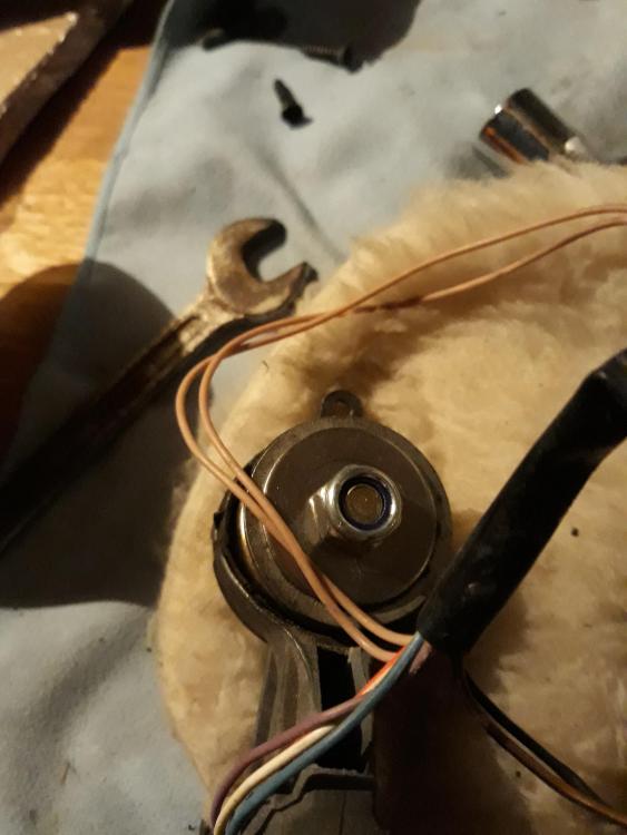

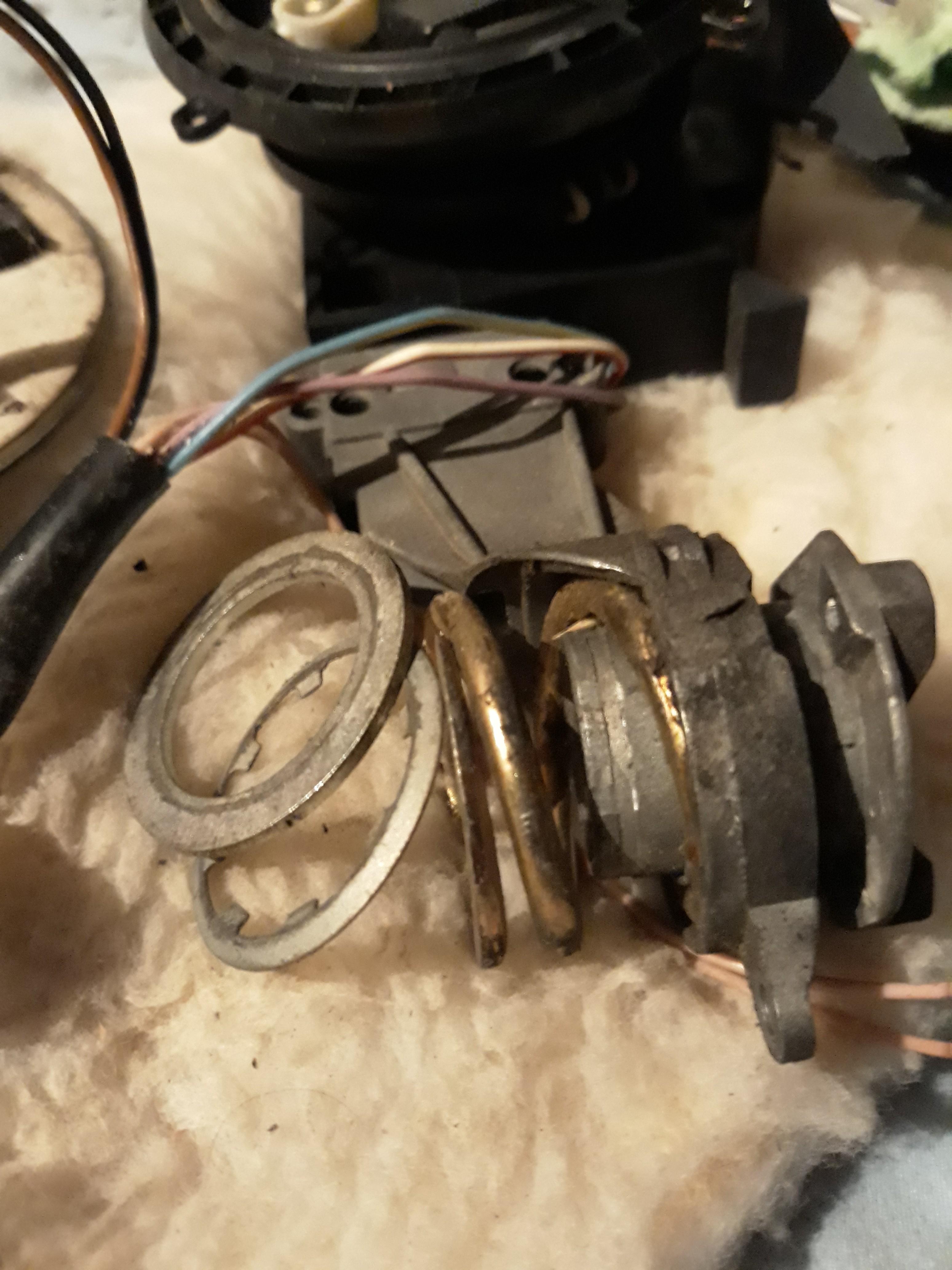

sortir le systeme de la coque et voici le ressort avec l'anneau et le serre-clipse qui ne tiens pas.

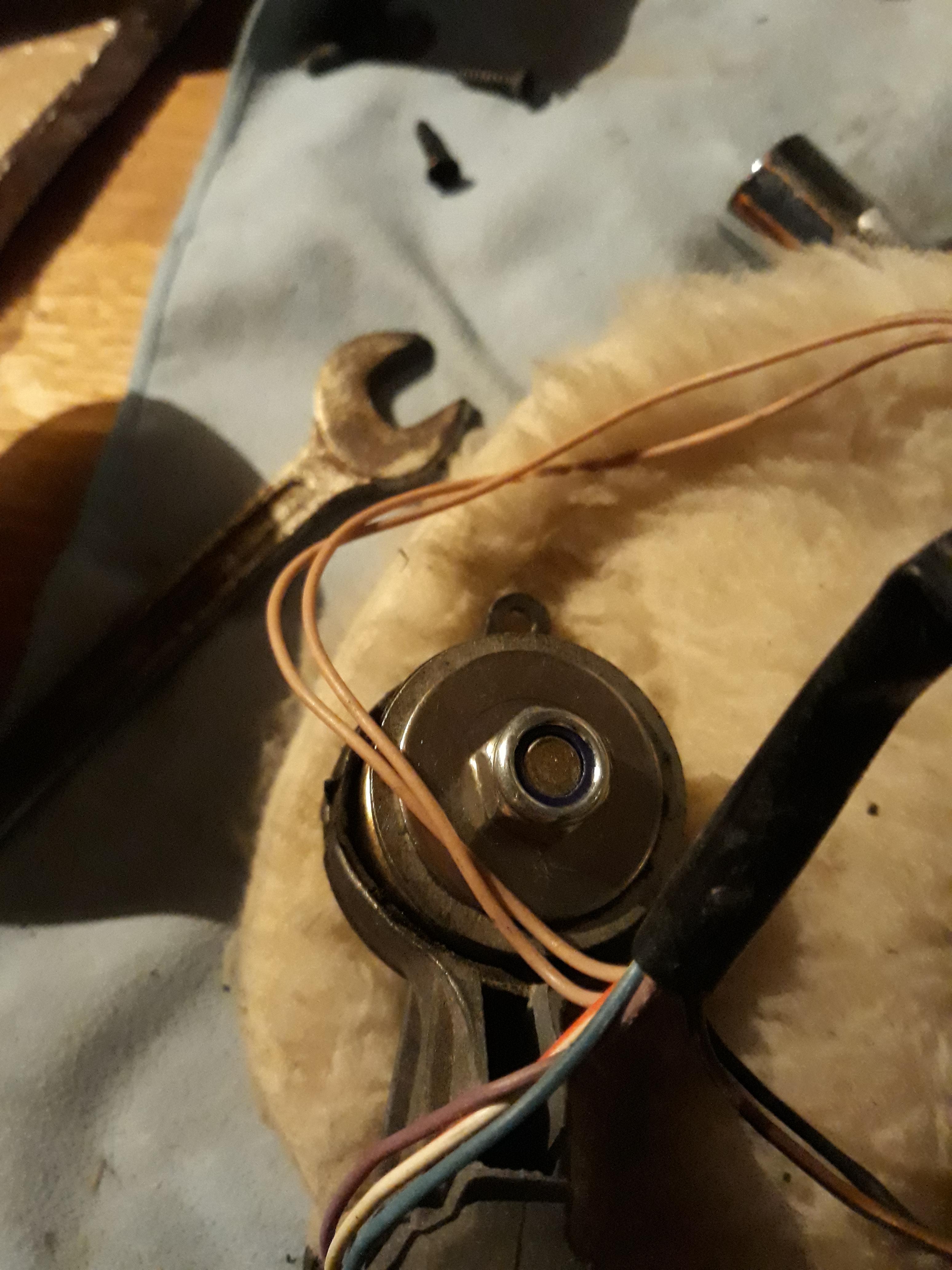

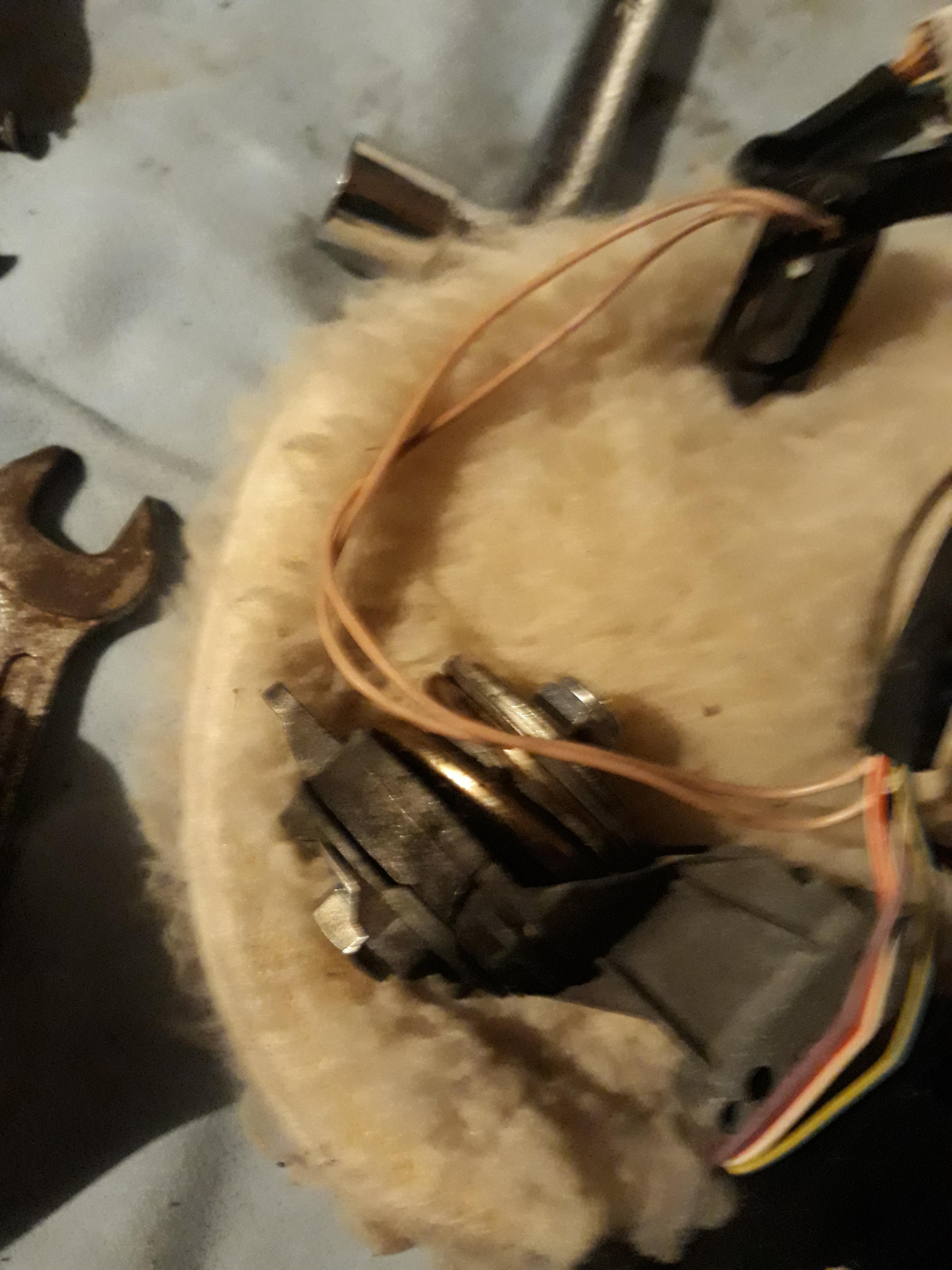

mettre une vis des rondelles de bon diamètre de chaque coté et bien serrer
20181113_004318.thumb.jpg.9fb61021997c492a65bb9a0ef085c3b1.jpg20181113_004312.thumb.jpg.d1d3d8f38179f1efd7e7900179135ac9.jpg
remonter le tout dans le sens inverse sans oublier le joint, et voila une réparation de fortune qui vous économisera un rétro a 300 euros comme me l'on annoncer la concession.

Je ne l'avais pas trouvé, c'est pour cela que je l'ai postée, le serre clipse ne va pas tenir longtemps, moi mes boulons tiendrons 😜.  Sans demonter le cache plastique !! Et comment tu fait pour debrancher la fiche!! Sur le tuto il est enlever !!
Il y a 1 heure, alpha78 a dit :
comment tu fait pour debrancher la fiche ?
J'ai débranché le connecteur à l'intérieur du rétro !
L'idée du boulon est bien ! Moi j'avais mis une goupille, ça a tenu... 4 ans ! J'en ai remis une cet été...
Topissime l'idée du boulon!
Quel diamètre boulon et rondelles?
Je dois faire le mien et j'hésitai entre le système de la goupille ou le tien.
J'approuve le tien qui devrait tenir à vie....Si personne n'arrache le rétro.
Merci beaucoup.
salut, le boulon que j'ai mis fait 8x45 et pour les rondelles a toi de voir moi je n'avait pas les bonnes et je les repercées c'était du 6.
Modifié par alpha78
L'idée du boulon n'est pas bête du tout, au moins, tu es sûr que ça tienne sauf si l'écrou se desserre (peu de risques avec un nylstop)...
Perso, j'avais simplement remis la rondelle crantée, ça fait un an que ça tient. Si ça saute de nouveau, l'idée du boulon sera celle que je retiendrai !
