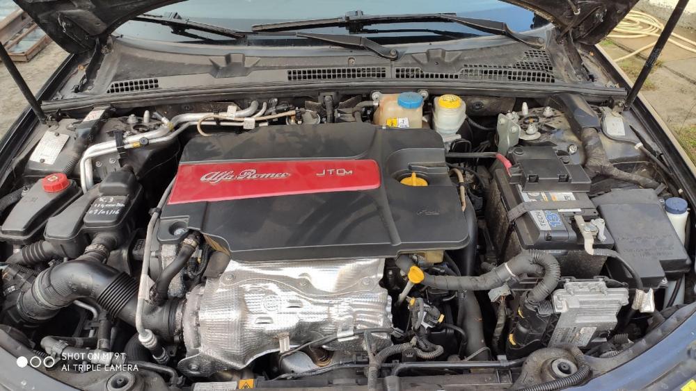

Bonjour, quelqu'un peut me confirmer que c'est la photo d'un 2.0 Jtdm ?
Merci a vous tous
Dr mémoire je dirais oui d'après la protection thermique du turbo.
Il me.semble qu'il y a écrit 20v sur le cache moteur de la 2.4 par ailleurs
Merci, je la trouvais un peut molle sous 2500 tr mis apres vu le poids je me dis que c'eqt peut etre normal...
Le 06/11/2019 à 07:00, 159_90 a dit :
Bonjour,
Oui pour info, il ya bien inscrit 20V sur le cache moteur... j'en ai une en finition TI de 200 CV avec laquelle je kiffe grave...
