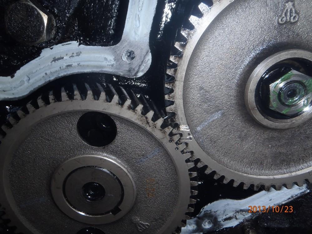

deun Posté(e) le 29 Septembre 2019 Signaler Share Posté(e) le 29 Septembre 2019 (modifié) j'ai trouvé cette photo, si ça peut t'aider... Modifié le 29 Septembre 2019 par deun Lien vers le commentaire Partager sur d’autres sites More sharing options...
Trust_05 Posté(e) le 29 Septembre 2019 Auteur Signaler Share Posté(e) le 29 Septembre 2019 (modifié) @dirty La première photo que tu avais envoyé n'avait pas chargé, désolée. Oui, effectivement, j'ai deux 4 et deux 3, comme sur le dessin que j'ai envoyé 🙂 @deun Merci pour la photo, mais je cherche à savoir comment caler la distribution avec les points et les chiffres Modifié le 29 Septembre 2019 par Trust_05 Lien vers le commentaire Partager sur d’autres sites More sharing options...
deun Posté(e) le 29 Septembre 2019 Signaler Share Posté(e) le 29 Septembre 2019 la photo du haut tu peux zoomer un max Lien vers le commentaire Partager sur d’autres sites More sharing options...
Trust_05 Posté(e) le 29 Septembre 2019 Auteur Signaler Share Posté(e) le 29 Septembre 2019 @deun Désolée à toi aussi Deun, mais là photo n'avait pas chargé non plus, je ne l'avais pas vu... Sur la poulie, je n'ai pas de A ou B comme sur la photo en fait, je n'ai que des chiffres, que sur le dessin que j'ai posté Lien vers le commentaire Partager sur d’autres sites More sharing options...
