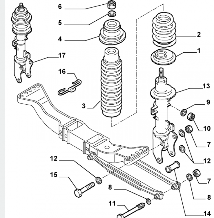

gil64 Posté(e) le 17 Avril 2020 Signaler Posté(e) le 17 Avril 2020 il y a 30 minutes, GTAin01 a dit : Bonsoir, Après des heures de recherche je ne trouve pas la reference de cette vis. Elle était archi grippée! A un moment j'ai cru qu'elle tournait, mais elle vrillait jusqu'à casser... Elle fait 24 cm en M12 Merci 😉 ça m'à tout l'air d'une 156 ou GT Si c 'est la numéro 11 .... ref 60 616 479.... A vérifier avec ton ZAR sur Eper https://www.fiatdalys.lt/en?curr=EUR

Sergio24 Posté(e) le 31 Août 2022 Signaler Posté(e) le 31 Août 2022 Regarde là pour la réf : https://alfa-Romeo.7zap.com/fr/gt/x2/12503300-009/443/5+44305s00+2-0/

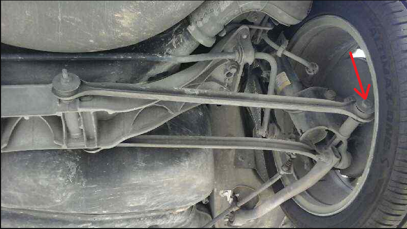

gil64 Posté(e) le 1 Septembre 2022 Signaler Posté(e) le 1 Septembre 2022 Il y a 10 heures, GTAin01 a dit : je suis coincé avec la même vis, mais de l'autre côté Y à pas de mystère , tu refait la même manip que pour ta première vis . . . La dernière fois que j'y ai touché je me suis aidé d'un cric pour soulager la tension dessus ( flèche verte ) . Remontage avec de la graisse cuivrée et plus de souci .

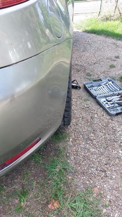

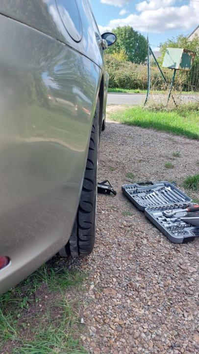

GTAin01 Posté(e) le 18 Septembre 2022 Auteur Signaler Posté(e) le 18 Septembre 2022 Salut, Comme dis plus haut je suis venu à bout de cette vis, mais un autre problème est survenu suite a ce changement. J'ai remarqué que mon volant etait tourné vers la gauche en ligne droite et en y regardant de plus près j'ai constaté que ma roue arrière gauche (le côté où j'ai extrait cette vis avec difficulté) était tourné vers la gauche 😱 . Ce qui explique que mon volant compense! J'ai redemonté tout ce que j'avais touché, vérifié le jeu et tout est ok . Qu'est ce qui a bien pu faire que ma roue ai pivotee comme ça ? Est ce que les coups de masse mis sur la vis on pu faire tourner l'amortisseur ou deregler autre chose ? Je vous mets 2 photos pour que vous puissiez voir, la roue droite sort de l'aile plus que la roue gauche
gil64 Posté(e) le 18 Septembre 2022 Signaler Posté(e) le 18 Septembre 2022 il y a 26 minutes, GTAin01 a dit : Je vous mets 2 photos Je sais pas si il y à une incidence , mais sur photo c'est difficile de s'en rendre compte car l'angle de vue est différent sur les 2 photos . . .
bengalaxie Posté(e) le 18 Septembre 2022 Signaler Posté(e) le 18 Septembre 2022 Tu as du dérégler ton para arrière, tu es bon pour prendre RDV.
GTAin01 Posté(e) le 18 Septembre 2022 Auteur Signaler Posté(e) le 18 Septembre 2022 (modifié) il y a 37 minutes, gil64 a dit : Je sais pas si il y à une incidence , mais sur photo c'est difficile de s'en rendre compte car l'angle de vue est différent sur les 2 photos . . . Oui j'ai fait de mon mieux mais pas évident de faire des photos avec un angle identique mais c'est plus flagrant en vrai. Pour te dire la roue frotte dans l'aile en descente de dos d'ânes! Peut etre que celle ci tu distingueras mieux ? il y a 33 minutes, bengalaxie a dit : Tu as du dérégler ton para arrière, tu es bon pour prendre RDV. Je n'ai pas vu de réglage dans les différentes barres, pourrais tu m'aiguiller ? Modifié le 18 Septembre 2022 par GTAin01

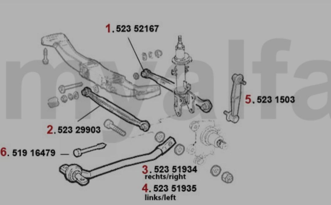

bengalaxie Posté(e) le 18 Septembre 2022 Signaler Posté(e) le 18 Septembre 2022 Tu as des excentriques, regarde bien.
GTAin01 Posté(e) le 18 Septembre 2022 Auteur Signaler Posté(e) le 18 Septembre 2022 il y a 25 minutes, bengalaxie a dit : Tu as des excentriques, regarde bien. Je ne vois pas ce que tu entends par excentrique, sur cette vue éclatée peut être que tu pourrais me dire laquelle permettrait un réglage du para? même si pour moi elle sont toutes fixes
