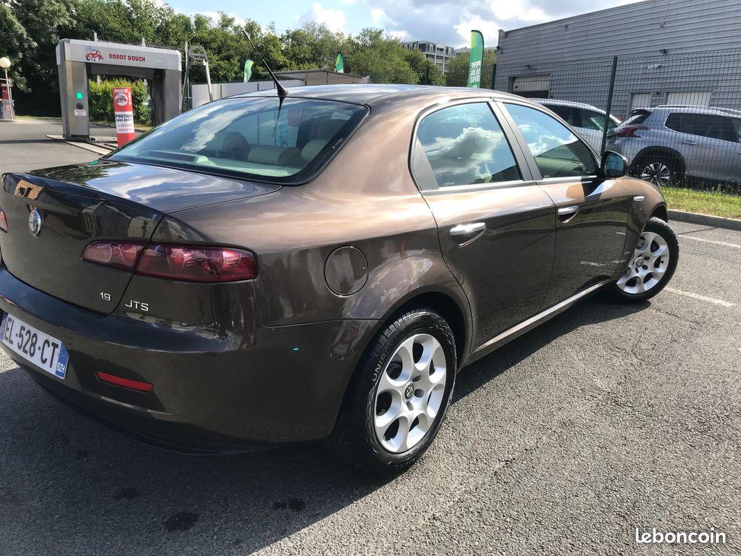

Ps : Une petite photo de la belle pour illustrer mes propos et de la photo du carnet d'entretien que j'ai pu récupérer (pas sûr que toutes les révisions soient à jour ?)  😉

Perso, un plus pour la couleur qui est plutôt rare sur 159 et que je trouve vraiment jolie.

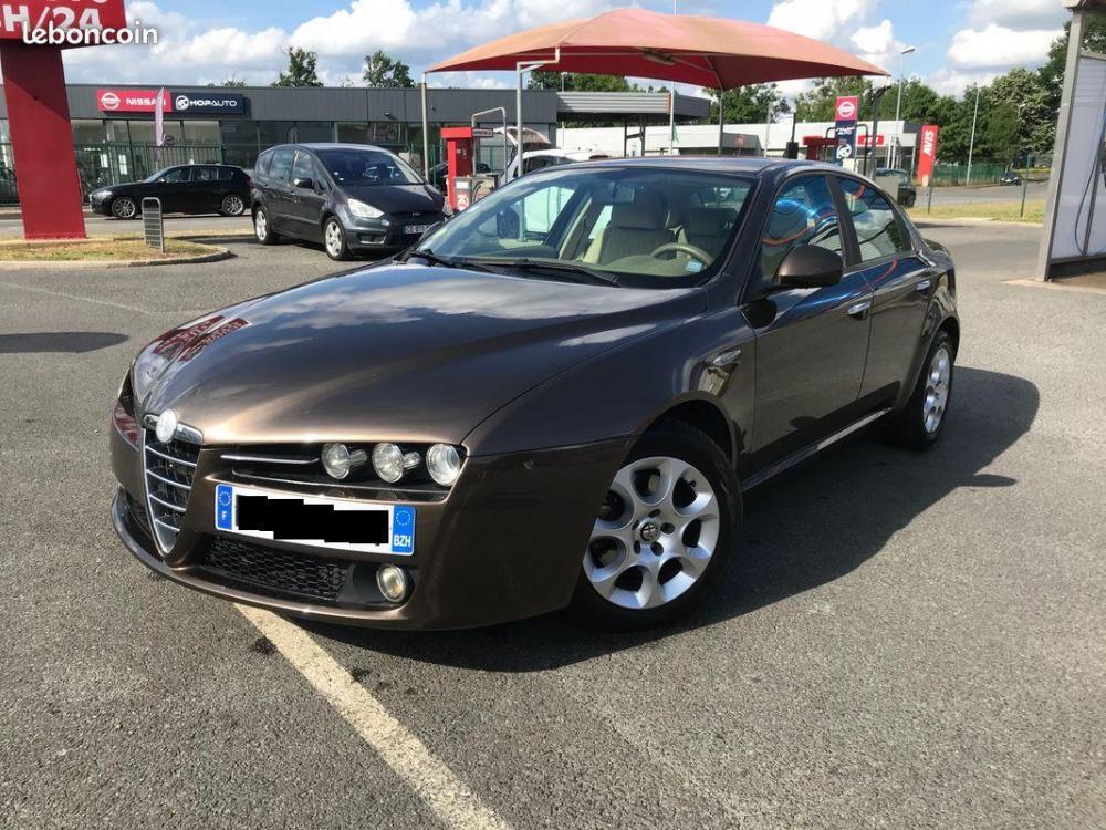

Quelques photos supplémentaires.. C'est vrai que j'aime beaucoup cette couleur de carosserie (plutôt rare pour moi aussi en effet)

Une certitude, tu as un don pour trouver des couleurs de 159 originales !
