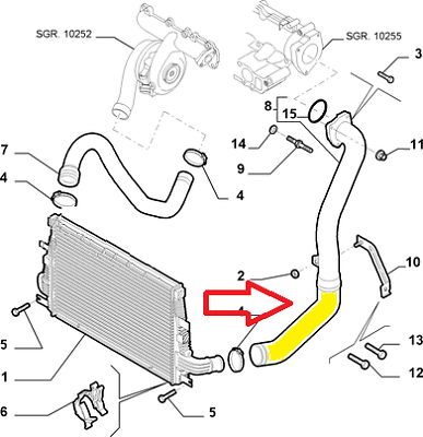

Oui c'est bien celle sur le schema (donc sans la partie suppérieure qui est en plastique et se visse directement sur l'admission)
Aucune idée du diamètre j'ai pas vraiment vérifié avant de la monté. J'ai acheté celle-ci
Pour monter la durite attention celle d'origine est montée avec des colliers sertis, le plus simple est de tomber toute la durite y compris la partie haute en plastique et de la faire coulisser par le bas
Je te conseille d'ailleurs de passer par le parechoc, tu le dépose et côté conducteur à côté du klaxon tu aurais l'entrée intercooler avec le collier sertis de la durite, tu saute le sertis au tournevis et tu déboite la durite, ensuite tu devisse les deux vis côté admission sur la "durite" en plastique, et tu tire le tout côté klaxon en hésitant pas à la faire tourner sur elle même pour qu'elle passe correctement entre le moteur et la batterie.
Pour le remontage c'est pareil mais en sens inverse, tu passe ton kit durite entre le klaxon et l'intercooler et tu monte entre la batterie et le moteur, en faisant des rotations pour les angles, un petit casse-tête de 5-10 minutes.
Ah et tu dois dévisser la durite plastique du support en bas (au niveau de la jonction de la durite plastique et de la durite caoutchouc) indiqué sur le schema en n°10 , faut dévisser l'écrou n°2
