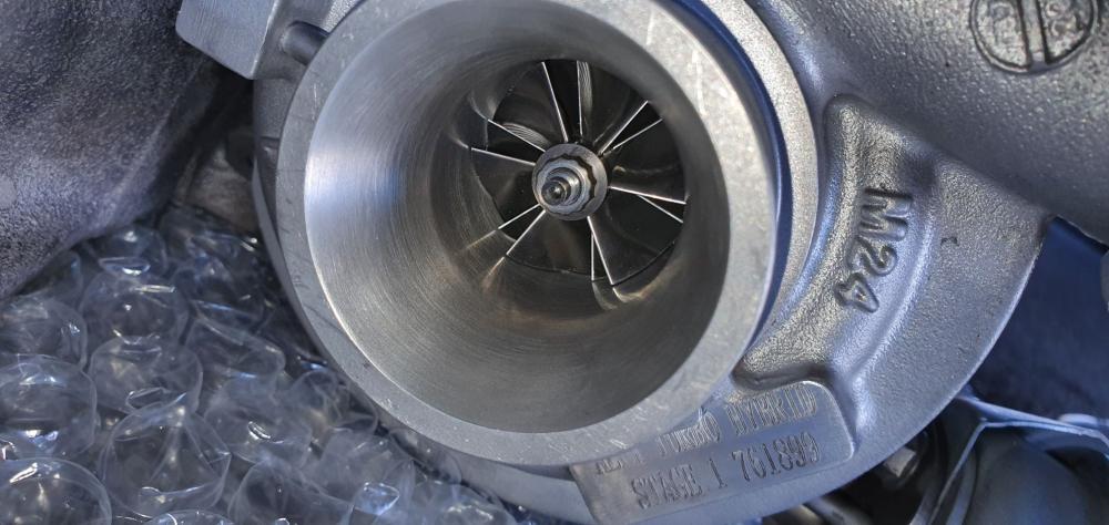

Trickstar Posté(e) le 31 Mars 2021 Auteur Signaler Share Posté(e) le 31 Mars 2021 (modifié) Turbo cassé hier, avec son stage2. Vidange autonome dans l'échappement, plus de 2L ont coulés de l'échappement en descendant la voiture du camion de dépannage. Elle est en diag approfondi dans le garage à côté de chez moi. En espérant qu'il n'y ai qu'un turbo à changer. Il était d'origine, GT1749V 172.000km. Il poussait correctement sa pression et la caisse avait tout ses chevaux (et bien plus encore) avant qu'il lâche subitement d'un coup d'un seul pendant une accélération en sortie de rond-point. Le moteur démarre (mais il galère à démarrer, surement noyé d'huile) et elle tousse énormément. Petit bruit métallique au ralenti, surement une turbine qui frotte dans l'escargot si c'est un roulement qui a lâché, ce qui expliquerait la vidange par le turbo. J'en saurais davantage bientôt.https://www.youtube.com/watch?v=yGKnhkoHOwE Le bruit très roque est normal, le turbo est mort, et y'a aucun cata/fap ni silencieux, donc c'est direct du collecteur d'échappement. Modifié le 31 Mars 2021 par Trickstar Lien vers le commentaire Partager sur d’autres sites More sharing options...

Trickstar Posté(e) le 29 Avril 2021 Auteur Signaler Share Posté(e) le 29 Avril 2021 (modifié) Petit up du coup, je suis un peu plus actif sur Passion-Alfa qu'ici.. - J'ai tout déposé la semaine dernière et tout nettoyé au nettoyant frein Bardahl (14.4 litres.. presque toute la baie moteur en plus de l'intercooler et de la tresse échappement + afrique que je réutilise, j'ai fais toutes les durites turbo également et toute la partie admission, papillon débitmètre BMC boite à air etc etc) - Commande des lèvres vitres arrière qui étaient KO, ils sont arrivés et ils sont posés - Commande du turbo, un Hybrid, roue de compression en alu forgé, il doit être expédié aujourd'hui ou demain après 12 jours de préparation > Stage 3 ! - Début de modif sur la carto pour préparer le stage 3, à peaufiner (fait maison avec WinOLS) - Commande d'un downpipe décata en inox, arrivé depuis déjà plusieurs jours, avec toute la visserie - Commande d'une ligne complète straight pipe 2x90 sans backbox, elle arrive aujourd'hui, avec sa visserie - Commande de tout les joints nécessaire au montage - Commande de 6L d'huile Castrol Edge Titanium 5w30, pour 4.7L, déjà arrivé depuis longtemps - Commande de tout un tas de colliers pour remplacer les colliers sertis d'origine - Vidange huile par aspiration car bouchon de vidange bloqué - Commande de 45 mètres de bande thermo Titanium Magma, déjà posée sur le downpipe, l'afrique, le tube tresse, et quelques tubes plastiques (entre le débitmètre et le turbo, entre l'intercooler et le papillon) parce que le plastique vieux c'est moche. Je ferais le reste de l'échappement à son arrivée - Commande d'un levier de vitesse d'origine car ma bague marche arrière est cassée - Commande d'un pommeau de vitesse style origine mais cuir/noir Ouverture du turbo HS pour voir les dégâts : Il manque la roue échappement (surement sur le bas côté de la route :D), support de pallier en 5 morceaux, roue compression totalement broyée, axe cassé en deux.. J'ai récupéré le carter de compression et je l'ai utilisé pour faire une lampe. La passion ! Du coup, reste à recevoir le turbo, l'échappement, et le levier de vitesse + pommeau. Semaine prochaine elle devrait rouler, et plus fort qu'avant ! Modifié le 29 Avril 2021 par Trickstar Lien vers le commentaire Partager sur d’autres sites More sharing options...

Trickstar Posté(e) le 29 Avril 2021 Auteur Signaler Share Posté(e) le 29 Avril 2021 il y a 40 minutes, Alfa-Duke a dit : On peut dire que tu as eu de la chance de pas avoir plus de dégâts avec le turbo. Quel travail en tout cas, elle doit bien envoyer cette chaudière 😁. J'ai eu une casse trois jours avant, le tube de sortie du radiateur EGR découpé en deux (vraiment découpé en deux), et tout l'intérieur du carter compression du turbo est bien amoché c'est pour cela que j'ai préféré partir sur un neuf forgé. Elle marchait bien mais oui en quelques jours j'ai eu pas mal de problème , y'avais des signes. Maintenant je croise les doigts que tout fonctionne bien après remontage, parce que y'a beaucoup de frais Lien vers le commentaire Partager sur d’autres sites More sharing options...
Trickstar Posté(e) le 5 Mai 2021 Auteur Signaler Share Posté(e) le 5 Mai 2021 Voiture réparée avec le nouveau turbo ça fume un peu avec les traces d'huiles que j'ai pas pu nettoyé (malgré 14l de dégraissant) mais rien de grave ça marche.... bien mieux qu'avant ! La carto n'a pas encore été faite, ça marche tellement que j'hésites même à la faire Lien vers le commentaire Partager sur d’autres sites More sharing options...
