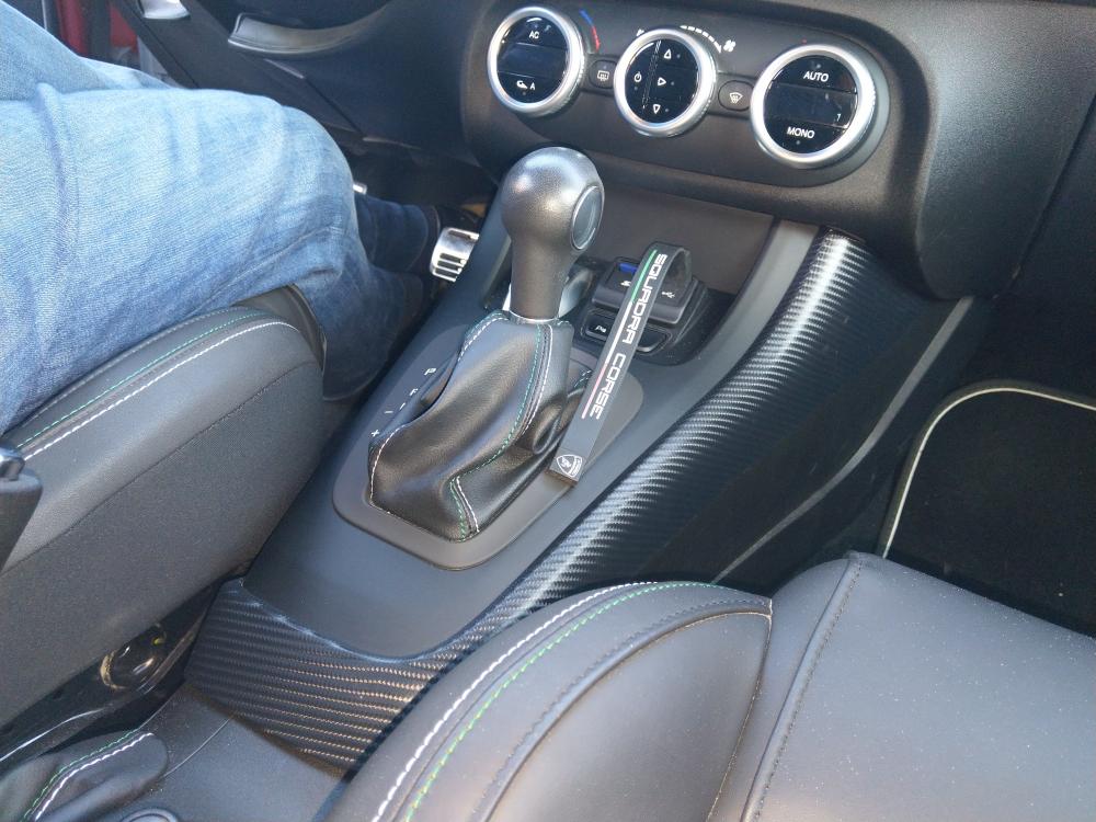

Pour tout ceux que le gris de la console centrale ennuie un peu , petite " transformation " avec un covering carbone mat
Rien de bien sorcier , il vous faudra juste un bon sèche cheveux ( ou un décapeur thermique réglable en intensité de chaleur ) ,un scalpel , une aiguille et beaucoup de patience

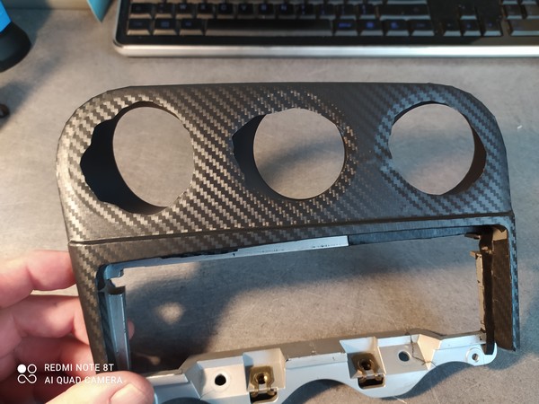

Suite et fin du Covering avec le boitier de commande de chauffage
Beaucoup de découpes à faire ,avant et après la pose du cover

Avant la pose du cover ( en une partie ) faire les 3 trous des boutons de commandes puis le poser en prenant soin de ne pas faire de bulles , chauffer juste ce qu'il faut pour les empreintes des boutons et on remonte le tout
Ça devrait donner ça

Après on aime ou on aime pas , c'est juste une histoire de goût , moi je suis assez satisfait du rendu , même si en photo ça rend quand même moins bien qu'en vrai .
