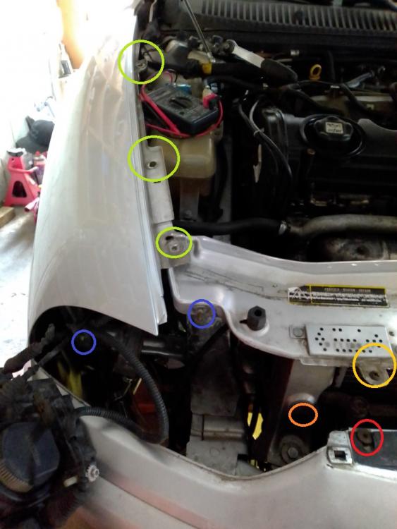

Alfa-Duke Posté(e) le 2 Avril 2021 Signaler Posté(e) le 2 Avril 2021 J'ai remonté un tuyau de clim, il a donc fallu que je sorte le phare, Je confirme : Le côté droit (côté vase d'expansion), pas besoin de démonter le par-choc : La visse entourée en bleue à gauche, on y a accès relativement facilement par en dessous (lampe de poche, ça aide). Enlever calandre (jaune) et déclipser, attention au clips. Desserrer les visses p-c (rouge), y en a deux. (peut être pas besoin mais ça donne un peu de jeu) Enlever les boulons du phares (bleu) Il faut enlever les visses de l'aile (vert) Ramener l'aile par dessus la traverse, en faisant attention à pas trop plier le bordel ... Sortir le phare comme on peut ... Et la partie transparente est bien collée (en tout cas, sur la mienne) et les clips sont fragiles ...

Alfa-Duke Posté(e) le 2 Avril 2021 Signaler Posté(e) le 2 Avril 2021 il y a 32 minutes, wppk a dit : bon, mais je veux pas que tu casses tes clips. J'ai pas insisté, c'était juste pour vérifier. Quand j'ai vu que le noir du plastique virait au gris/blanc, j'ai abandonné 🤣
