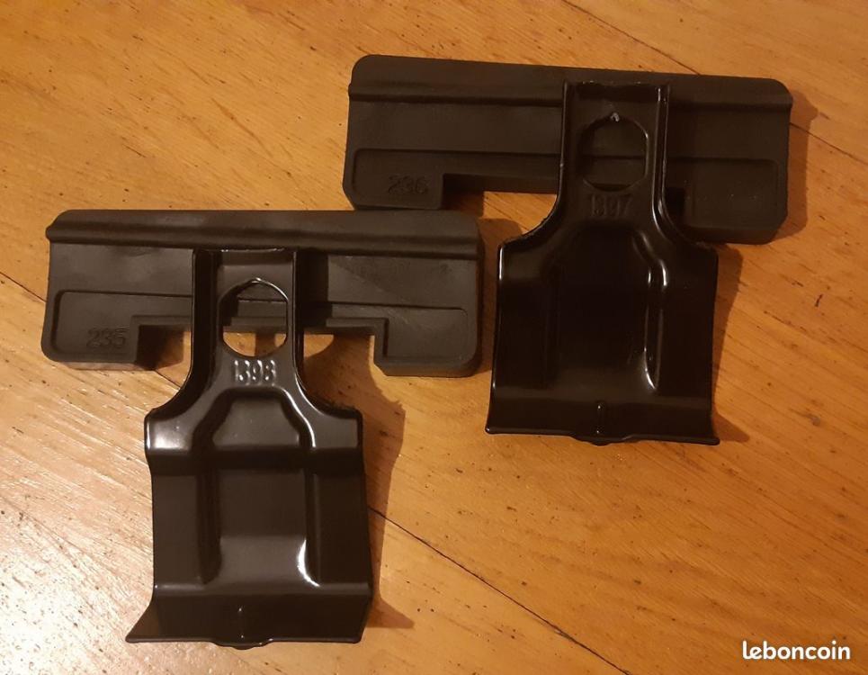

Mr_K Posté(e) le 6 Avril 2021 Signaler Posté(e) le 6 Avril 2021 Moi j'ai trouvé sur le bon coin d'occasion. J'ai pris des thule en effet. Je viens d'acheter la partie spécifique Giulia 20€. Maintenant je n'ai qu'à trouver le Thule rapid system 754 et des barres de 125/126cm. Je pense que je vais trouver autour de 70€ d'occaz. Ca fait le barres Thule à 90e, une idée comme ca (sachant que le plus dur à trouver est la première partie spécifique ref thule : kit 1836). Enfin, il me restera le coffre de toit à acheter.

Mr_K Posté(e) le 7 Avril 2021 Signaler Posté(e) le 7 Avril 2021 (modifié) Et j'ai acheté ce système à adapter au reste pour la Giulia chez Thule un exemple des nouvelle Thule posées sur une quadri : https://www.giuliaforums.com/threads/installed-thule-roof-rack.48775/ Modifié le 7 Avril 2021 par Mr_K
Mr_K Posté(e) le 7 Avril 2021 Signaler Posté(e) le 7 Avril 2021 (modifié) https://www.barredetoitpro.fr/kit-de-fixation-thule-kit-1836-rapid Après sur ce site ... ils mettent "Pour montage sur un toit classique" donc je ne sais pas quoi penser. est-ce que toit classique vut juste dire cela : "Un kit de fixation Thule est nécessaire pour fixer des barres de toit sur un toit normal, c'est-à-dire un toit sans rail ni point d'ancrage. Modifié le 7 Avril 2021 par Mr_K

Mr_K Posté(e) le 13 Mai 2021 Signaler Posté(e) le 13 Mai 2021 Hello, je ne vais pas mettre de velo sur le toit, plus un coffre. J'ai acheté l'ancienne référence de barres de toit Thule, pas trop cher et ca va marcher sans soucis du moment que l'on ouvre pas le toit je pense.
Jef43 Posté(e) le 6 Juin 2021 Signaler Posté(e) le 6 Juin 2021 Les Mopar sont des Thules je crois... je viens de trouver une paire de mopar d’occasion sur le bon coin pour mon toit panoramique Hâte de les recevoir, je vous ferait un retour egalement
