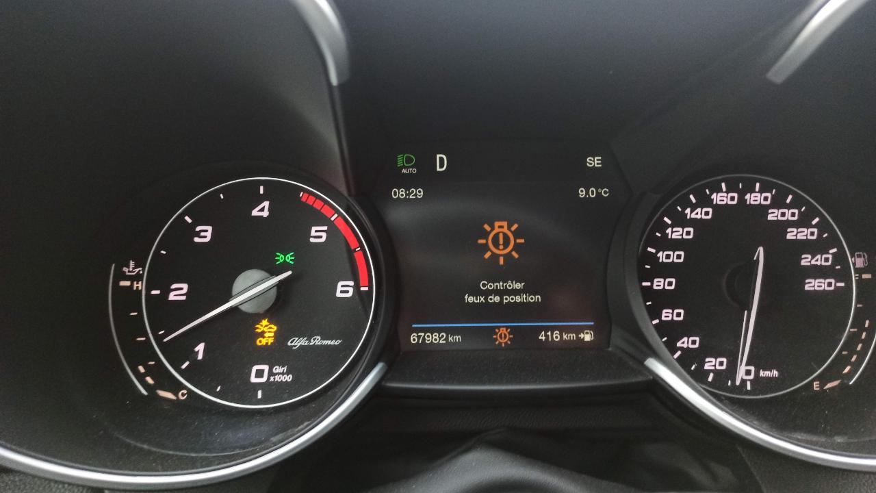

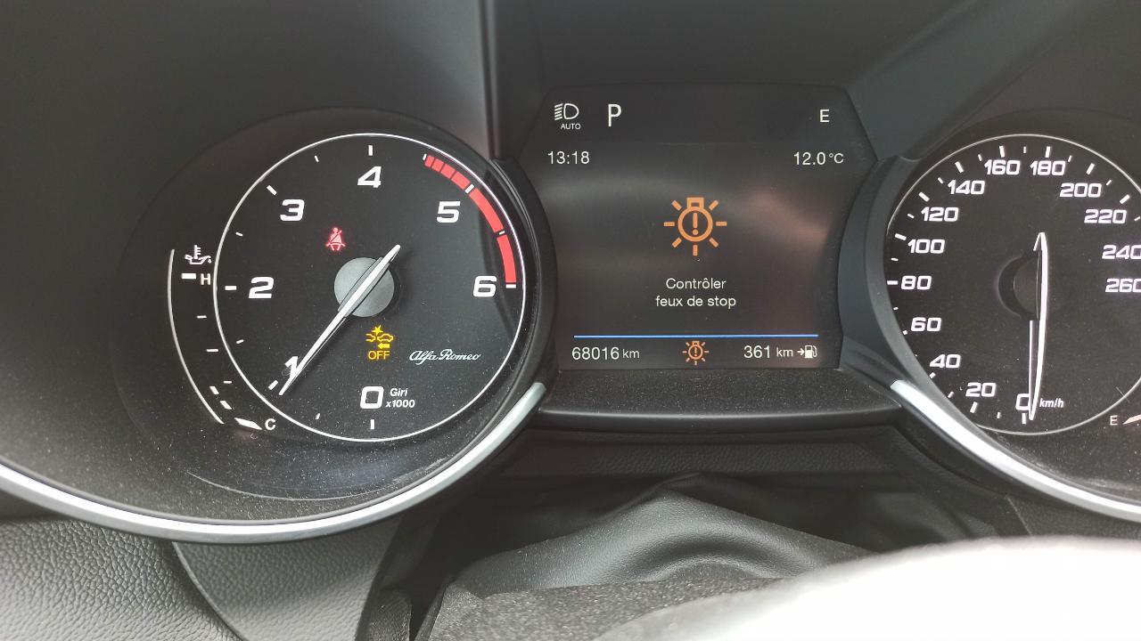

Bonjour, j'ai le voyant du FCW qui reste en off, malgré un nettoyage des différents capteurs, je vois que beaucoup de mondes ont ce problème ...
Mais pour ma part, j'ai les défauts de feux de position et feux stop qui sont apparus en même temps ... ? Je trouve cela bizarre alors que la voiture ne propose pas de problème après un contrôle ...

Salut,
personnellement cela a été du à un problème de fils au niveau du coffre.
résolu. A priori tout le réseau électrique dans la voiture étant multiplexé. Dès qu'il y a un soucis, le FCW se met en sécurité et donc se désactive. Mais le problème souvent n'a rien à voir avec le système FCW. peut-être que c'est un effet de bord des tes feux de positions et stop.
Si tout est réglé à ce niveau il te faudra peut être refaire un alignement proxy.

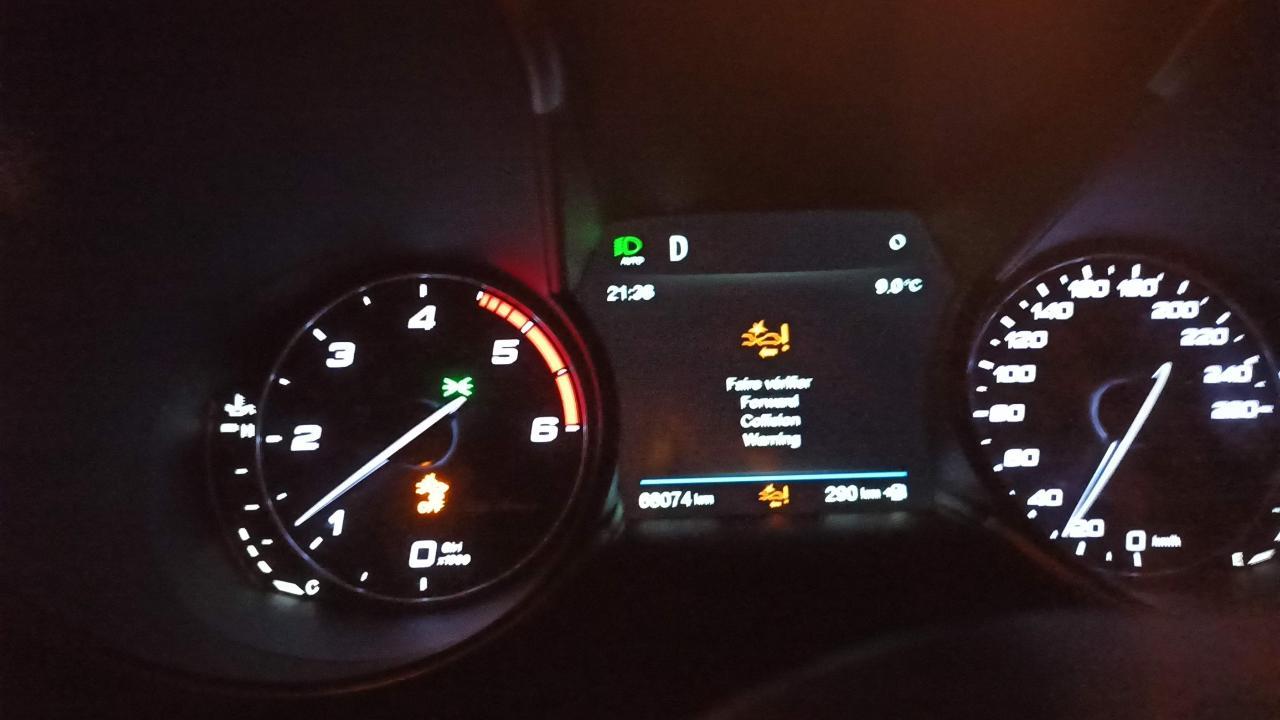

Hello,
Exactement le même problème depuis hier. :(
J'ai claqué le coffre, mis le contact et dès que j'ai avancé, hop, les 3 messages qui bouclent : comme indiqué par @AndroSteph, peut-être un problème de multiplexage ?
Qu'est-ce que je peux faire/vérifier ?
Merci pour votre aide.
Lien vers le commentaire
@Patatogore regarde du coté gauche de ton coffre. il y a un multiplexage (série de fils), proche du montant du coffre derrière la garniture. Souvent les fils sont court et 1 peut être coupé ou pincé et provoque ce problème.
