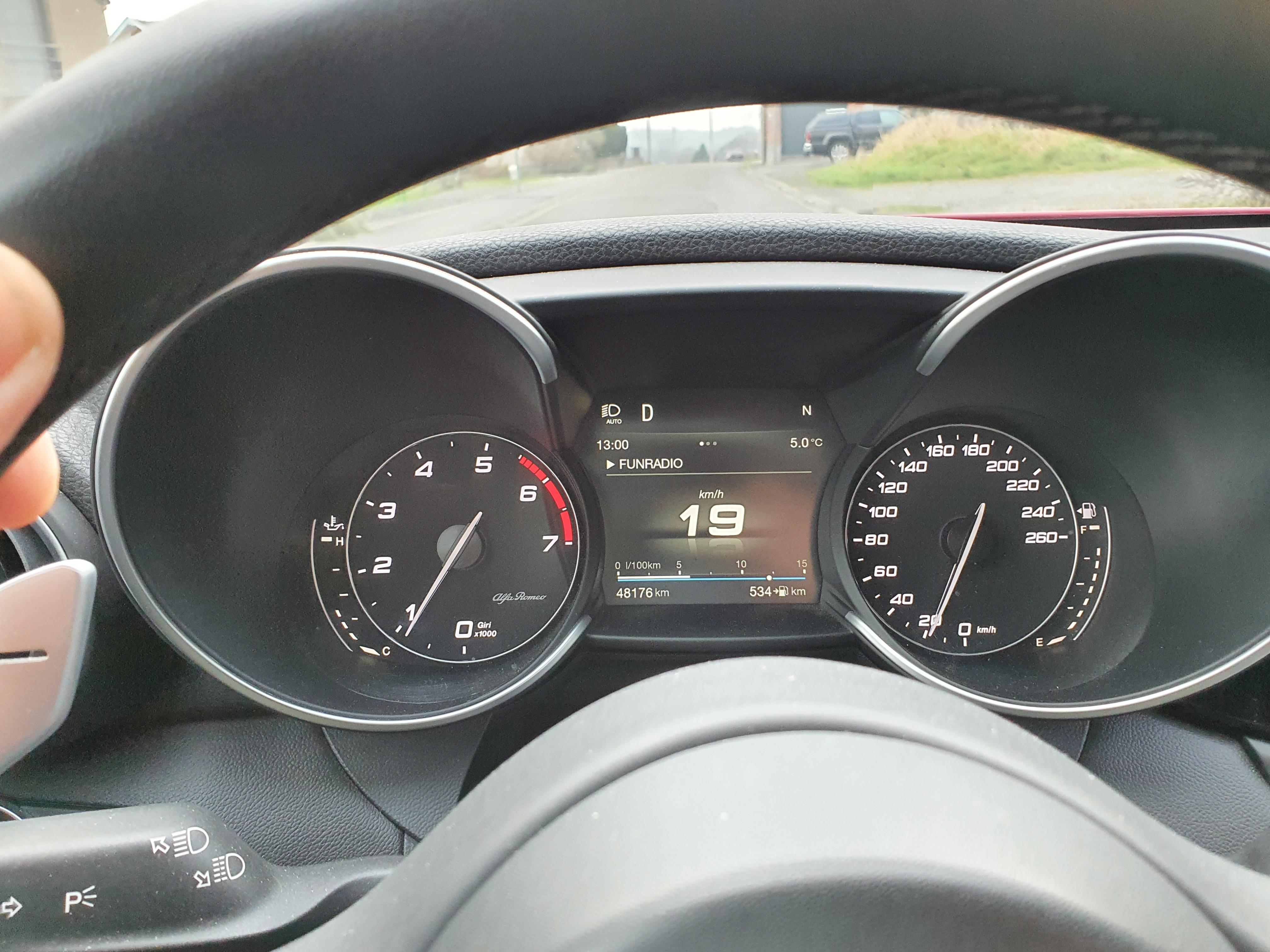

Seb19 Posté(e) le 14 Décembre 2021 Signaler Posté(e) le 14 Décembre 2021 Bonjour à tous, Je me pose une question, j'ai une Giulia 2l TB AT8 essence de 200ch carto à 307ch, lorsque je retire mon pied de l'accélérateur la barre blanche de consommation instantanée ne retombe pas sur 0 mais reste sur 2 - 2.5 voir 5l/100kms en descente... Par contre les 2 3 premières minutes après avoir démarrer la voiture la conso est bien à 0 en n'accélérant plus... Est-ce normal? Merci à tous 🙂

cartemere Posté(e) le 17 Décembre 2021 Signaler Posté(e) le 17 Décembre 2021 il y a 15 minutes, Seb19 a dit : En fait que je sois en D N ou A ça fait exactement la même chose... 0 sans toucher à l'accélérateur au démarrage et 2.5 par la suite sans toucher à l'accélérateur... Si je retrograde aux palettes, frein moteur mais ça change rien, je reste plus haut que 0 en conso... ah par contre c'est pas du tout normal de ne pas descendre à 0 quand tu es en D ou N sur la boite au lacher de pied en étant lancé... question liée à ça : quand tu laches le pied en D ou N, le régime moteur reste en place, ou descend au régime de ralenti ?
Seb19 Posté(e) le 17 Décembre 2021 Auteur Signaler Posté(e) le 17 Décembre 2021 il y a 9 minutes, cartemere a dit : ah par contre c'est pas du tout normal de ne pas descendre à 0 quand tu es en D ou N sur la boite au lacher de pied en étant lancé... question liée à ça : quand tu laches le pied en D ou N, le régime moteur reste en place, ou descend au régime de ralenti ? Quand je lâche le pied elle redescend évidemment mnt te dire si elle passe au ralenti je sais pas... J'ai une ligne ragazzon avec tube intermédiaire sans silencieux et suppression du silencieux arrière, je sais pas si ça peux jouer... Sur la photo je lâche le pied depuis environ 70m pour arriver chez moi...
cartemere Posté(e) le 17 Décembre 2021 Signaler Posté(e) le 17 Décembre 2021 à 20Km/h, la boite ne rétrograde peut être pas assez pour maintenir le moteur dans les tours et générer du frein moteur (et donc une conso à zero). c'est plus probant sur route à 80Km/h et plus : tu accélères, le régime moteur monte progressivement. au moment où tu laches la pédale : si tu es en A : - le régime moteur "tombe" au régime de ralenti - la conso instantanée se stabilise autour de 3L/100Km - la voiture "glisse" sur sa lancée, sans être freinée (autrement que par les frottements des roues/roulements/vent) si tu es en N ou D : - le régime moteur reste au niveau où il était avant le lacher d'accélérateur, puis descend progressivement avec la baisse de vitesse (et proportionnellement à cette baisse de vitesse) - la conso instantanée passe à 0L/100Km - l'inertie de la voiture entraine un moteur "mort" (non alimenté), ce qui freine la voiture.
cartemere Posté(e) le 17 Décembre 2021 Signaler Posté(e) le 17 Décembre 2021 en approchant de chez toi, tu peux toujours donner un coup sur la palette gauche [-] toujours sans toucher à la pédale d'accélérateur; impulsion sur la palette de gauche -> la boite va rétrograder d'un rapport -> le régime moteur va remonter -> le moteur n'aura plus besoin d'être alimenté en carburant (car régime moteur > régime de ralenti et pas de pression sur l'accélateur) -> frein moteur, et conso instantanée à 0L/100Km
Seb19 Posté(e) le 17 Décembre 2021 Auteur Signaler Posté(e) le 17 Décembre 2021 il y a 2 minutes, cartemere a dit : à 20Km/h, la boite ne rétrograde peut être pas assez pour maintenir le moteur dans les tours et générer du frein moteur (et donc une conso à zero). c'est plus probant sur route à 80Km/h et plus : tu accélères, le régime moteur monte progressivement. au moment où tu laches la pédale : si tu es en A : - le régime moteur "tombe" au régime de ralenti - la conso instantanée se stabilise autour de 3L/100Km - la voiture "glisse" sur sa lancée, sans être freinée (autrement que par les frottements des roues/roulements/vent) si tu es en N ou D : - le régime moteur reste au niveau où il était avant le lacher d'accélérateur, puis descend progressivement avec la baisse de vitesse (et proportionnellement à cette baisse de vitesse) - la conso instantanée passe à 0L/100Km - l'inertie de la voiture entraine un moteur "mort" (non alimenté), ce qui freine la voiture. Non en D et N je reste aux alentours de 2 2.5 mais pas 0... Sauf les 3 premières minutes après avoir démarrer, la je passe à 0 mais après c'est fini ça reste sur 2 ou 2.5... Vraiment bizarre
Seb19 Posté(e) le 17 Décembre 2021 Auteur Signaler Posté(e) le 17 Décembre 2021 il y a 3 minutes, cartemere a dit : en approchant de chez toi, tu peux toujours donner un coup sur la palette gauche [-] toujours sans toucher à la pédale d'accélérateur; impulsion sur la palette de gauche -> la boite va rétrograder d'un rapport -> le régime moteur va remonter -> le moteur n'aura plus besoin d'être alimenté en carburant (car régime moteur > régime de ralenti et pas de pression sur l'accélateur) -> frein moteur, et conso instantanée à 0L/100Km Si je lâche et rétrograde comme tu dis en effet le régime augmente mais la barre de conso aussi, ça reste pas à 0 du tout... Ca va plutôt vers les 5...
cartemere Posté(e) le 17 Décembre 2021 Signaler Posté(e) le 17 Décembre 2021 il y a 5 minutes, Seb19 a dit : Non en D et N je reste aux alentours de 2 2.5 mais pas 0... Sauf les 3 premières minutes après avoir démarrer, la je passe à 0 mais après c'est fini ça reste sur 2 ou 2.5... Vraiment bizarre il y a 3 minutes, Seb19 a dit : Si je lâche et rétrograde comme tu dis en effet le régime augmente mais la barre de conso aussi, ça reste pas à 0 du tout... Ca va plutôt vers les 5... là en effet il y a un truc pas normal. ton échappement n'a aucune incidence là dessus. pour moi ça vient plutôt de la carto que tu as fait faire pour la reprog, avec deux pistes : - soit le bloc passe vraiment en frein moteur, tu as une conso réelle de 0L/100Km, mais il y a un bug qui fait que cette info ne remonte pas correctement auprès de l'ordinateur de bord, qui affiche donc une valeur éronée - soit le bloc n'arrive pas à passer en frein moteur, et l'ECU continue à injecter du carburant dans le bloc la conso moyenne indiquée par l'ordinateur de bord est confirmée en pratique ? (tu as calculé toi même ta conso réelle sur les derniers pleins pour voir si ça colle ? )
Seb19 Posté(e) le 17 Décembre 2021 Auteur Signaler Posté(e) le 17 Décembre 2021 il y a 2 minutes, cartemere a dit : là en effet il y a un truc pas normal. ton échappement n'a aucune incidence là dessus. pour moi ça vient plutôt de la carto que tu as fait faire pour la reprog, avec deux pistes : - soit le bloc passe vraiment en frein moteur, tu as une conso réelle de 0L/100Km, mais il y a un bug qui fait que cette info ne remonte pas correctement auprès de l'ordinateur de bord, qui affiche donc une valeur éronée - soit le bloc n'arrive pas à passer en frein moteur, et l'ECU continue à injecter du carburant dans le bloc la conso moyenne indiquée par l'ordinateur de bord est confirmée en pratique ? (tu as calculé toi même ta conso réelle sur les derniers pleins pour voir si ça colle ? ) Je pense aussi que ça vient de la carto, j'ai acheté le véhicule comme ca en fait, je vais demandé à l'ancien propriétaire où il l'a fait et me renseigner auprès de ce préparateur pour avoir son avis... Ben j'ai l'impression que la conso indiquée n'est pas représentative non... Exemple ce matin je demarre avec une autonomie de 440kms et je rentre avec une autonomie de 327 alors que j'ai à peine fais 20kms... Sans appuyer et en roulant vraiment cool... par contre les barres d'essence ont pas bougees, tjs une barre au dessus de la moitié...
