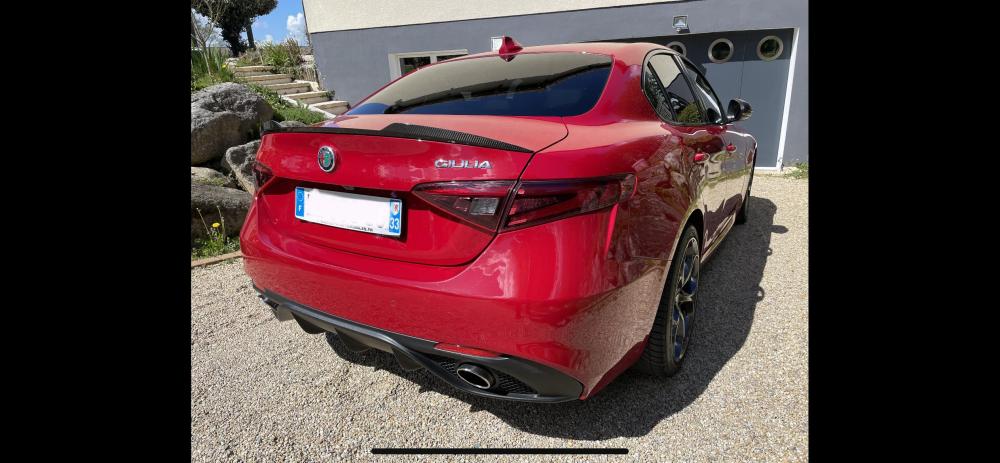

Anthony49 Posté(e) le 15 Avril 2022 Auteur Signaler Share Posté(e) le 15 Avril 2022 Hello, ca y est j’ai reçu et installé mon becquet donc voici ma Giulia… Lien vers le commentaire Partager sur d’autres sites More sharing options...
Anthony49 Posté(e) le 15 Avril 2022 Auteur Signaler Share Posté(e) le 15 Avril 2022 Je suis ravi de cette Alfa, c’est un vrai plaisir à son volant malgré le fait que je trouve le moteur un peu juste et je vais devoir patienter encore car la reprogrammation avait lieu aujourd’hui et je viens de recevoir un appel pour m informer que cette version de calculateur est très bridé (a partir de 2018) si il reprogramme le véhicule ne démarrera plus et il faudra passer en concession (sur dépanneuse) pour pouvoir faire un apprentissage… donc rdv a reprendre plus tard et plus du tout le même tarif… je suis bien déçu… pour le CarPlay je patiente un peu 🤑 Lien vers le commentaire Partager sur d’autres sites More sharing options...
