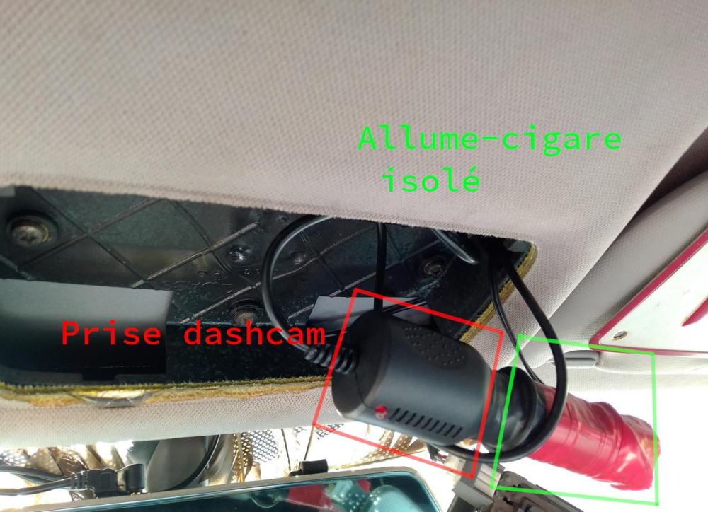

J'ai soudé 2 fils qui partent de l'allumage cigare et qui vont jusqu'au ciel de toit, au niveau de la lampe.
Je ne me suis pas pris la tête, je ressors derrière la console central avec ces deux fils, ils passent en dessous du vide poche et remontent au niveau du montant.
Ils passent dans le montant et là je fais glisser délicatement les fils dans le ciel de toit jusqu'à la lampe.
Attention à l'airbag dans le montant, placer les fils de sorte à ce qu'ils ne gênent pas.
Je ne modifie aucun câblage, dans le ciel de toit au niveau de la lampe, j'insère la prise allume cigare dans le toit. Il faut préalablement ressouder les deux fils sur cette prise et isoler comme il faut à la toile isolante.
Personnellement j'ai carrément mis une prise allume cigare dans le toit, je peux à tout moment changer de dashcam sans dessouder les fils.

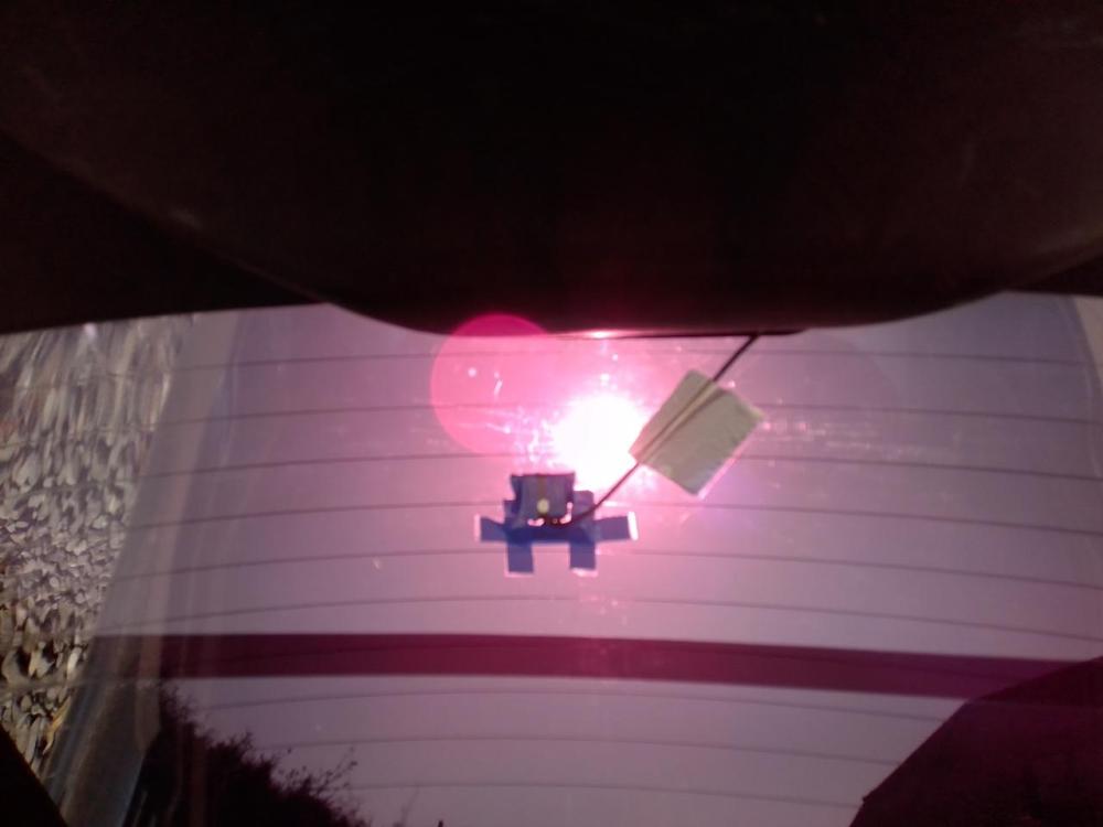

Pour la caméra arrière, je l'ai collé sur le par brise arrière. A toi de voir ou tu veux mettre la tienne.

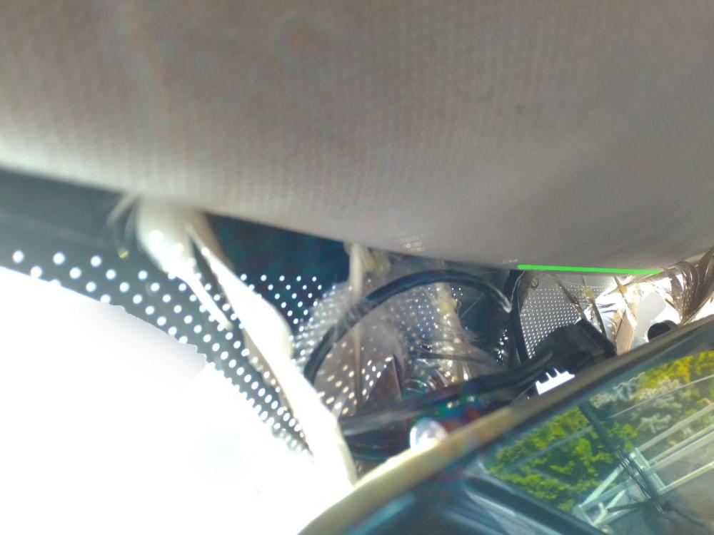

Pour faire passer le fil, je ne me suis pas cassé les noix non plus, on part de la dashcam -> ciel de toit, arrivé au montant j'insère le fil comme je peux entre le ciel de toit et les caches jusque l'arrière.
Après soit il faut descendre par le montant arrière soit passer dans la gaine du hayon suivant l'endroit ou tu veux la mettre. Attention que les clips des caches sont fragiles, surtout avec le temps, ils deviennent cassants, à faire par temps chaud de préférence.

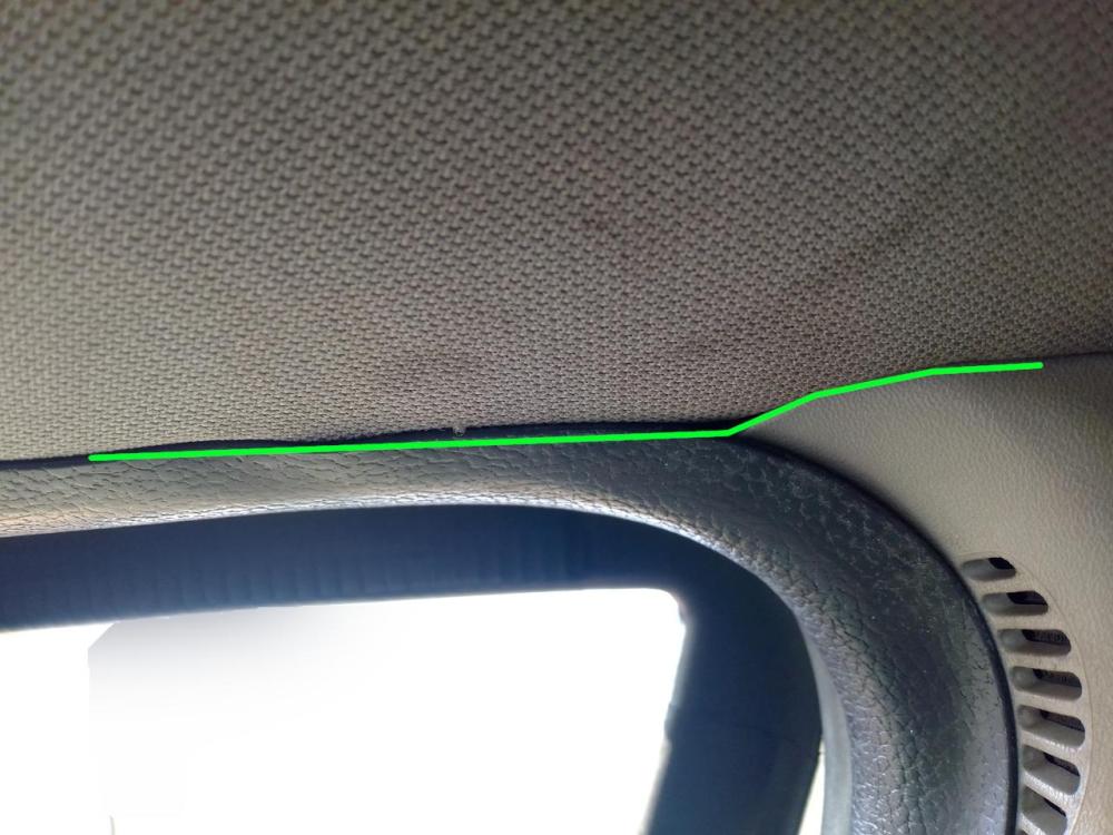

Le câble passe derrière la console pour passer ensuite sous le vide poche et remonte par le montant puis ciel de toit jusqu'aux lampes(je fais glisser le câble délicatement dans le ciel de toit).

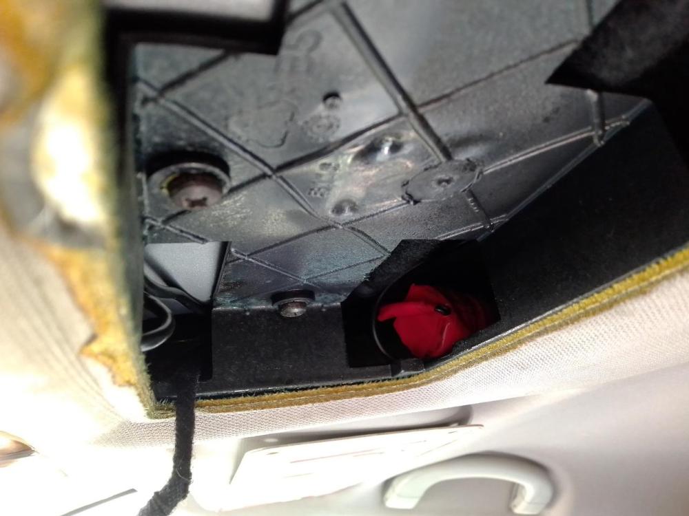

Sous le cache des lampes :
Comme expliqué dans mon précédent post, j'ai préféré mettre une prise allume cigare, comme ça, je peux changer quand je veux de dashcam, sans enlever chaque fois tout les câbles.
On bourre dans le trou :

On repart du ciel de toit
Je suis passé par là :
Tout le long, j'ai glissé les câbles, ça ne se voit pas.

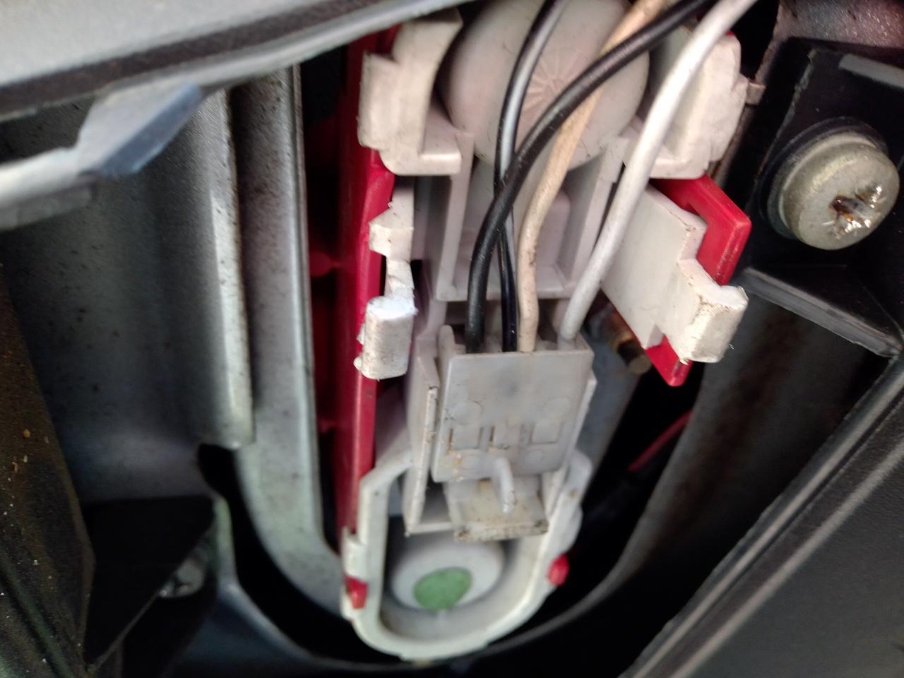

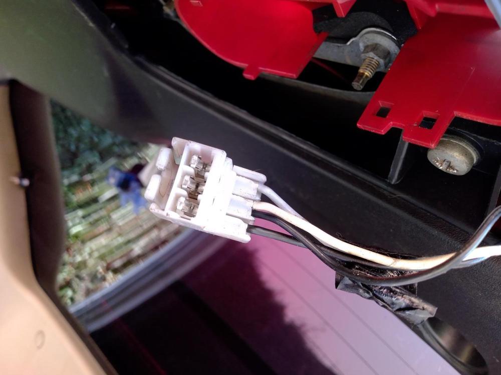

Connectique ampoule de recul avec un fil qui repart à la caméra.
J'ai passé le câble par la gaine droite du hayon, c'est pas évident et faire bien attention qu'il n'y ai pas de futur rentrée d'eau.
Attention aussi au cache en dessous des gaines. Les supports de clips sont très fragiles, j'ai du en réparer 3 ... Le mieux est de ne pas tenter le diable et de glisser le câble sous le cache. Ou de reprendre le fil de marche arrière ailleurs que dans le hayon.
La caméra de recul collée un peu à l'arrache sur la vitre du hayon. Avec les vitres teintées, on ne voit rien de l'extérieur.
Je l'avais placé au dessus de la plaque d'immat. mais ça ne me plaisait pas.
On peut la mettre n'importe où suivant son envie ...
