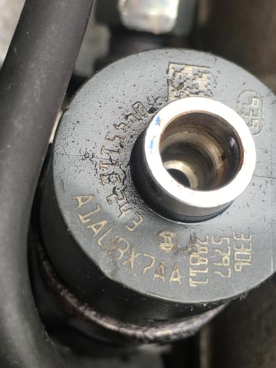

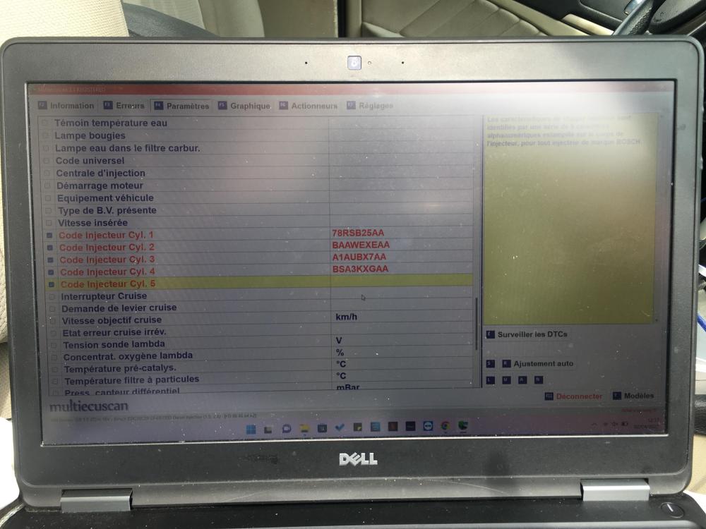

cephalopode Posté(e) le 2 Avril 2022 Signaler Share Posté(e) le 2 Avril 2022 (modifié) Bonjour à tous, j'ai reçu mes injecteurs et j'ai quelques questions : Suite à un problème je suis allé au garage, ils m'ont signalé que le problème de cette vidéo venait de l'injecteur 3 . il me l'on changé pour 550euro. 2000km plus tard le problème s'est représenté. je viens de le changer moi même avec un neuf (reconditionner) ainsi que la modification du code dans l'ordinateur de bord de la voiture. rien à faire même problème que sur la vidéo. il me semble que cette voiture n'a que 4 injecteurs, (visible pour moi) Ou ce trouve ce 5eme injecteurs pour y ajouter le code ? je suis un peu perdu merci beaucoup à tous. Merci beaucoup. D'ailleurs pour vous le code est : A1A ou ALA ? start.MOV Modifié le 2 Avril 2022 par cephalopode Lien vers le commentaire Partager sur d’autres sites More sharing options...

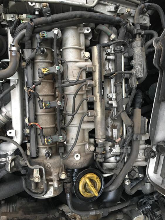

gil64 Posté(e) le 2 Avril 2022 Signaler Share Posté(e) le 2 Avril 2022 (modifié) Salut, Un truc qui me chiffonne, le garage t'a changé un injecteur en écoutant une vidéo ??? Sinon, sur le moteur que tu nous montre en photo tu n'as que 4 injecteurs donc inutile de chercher le cinquième. Après, quand tu as vu que ça recommençait tu n'aurais pas dû y toucher mais ramener la voiture au garage, ils ont une obligation de résultat. Modifié le 2 Avril 2022 par gil64 Lien vers le commentaire Partager sur d’autres sites More sharing options...

gil64 Posté(e) le 2 Avril 2022 Signaler Share Posté(e) le 2 Avril 2022 C'est à eux de prendre en charge ... Et c'est toi qui a passé la valise ? Car là, ta valise est sur un 5 cylindres alors que tu n'en a que 4 Lien vers le commentaire Partager sur d’autres sites More sharing options...
Alfa-Duke Posté(e) le 2 Avril 2022 Signaler Share Posté(e) le 2 Avril 2022 Il y a 4 heures, gil64 a dit : C'est à eux de prendre en charge ... Et c'est toi qui a passé la valise ? Car là, ta valise est sur un 5 cylindres alors que tu n'en a que 4 Ce n'est pas MES, qui par défaut met 5 cylindres dans la liste pour les diesel, même si c'est un 4 cylindres ? Donc si c'est le bon moteur sélectionné dans MES, il faut ignorer la case Cyl. 5. Lien vers le commentaire Partager sur d’autres sites More sharing options...

Alfa-Duke Posté(e) le 2 Avril 2022 Signaler Share Posté(e) le 2 Avril 2022 Je n'arrive pas à lire la vidéo. Ce moteur est connu pour avoir des problèmes de vanne egr et de fap. Sinon, comparé au reste, pour répondre à la première question, je dirais que c'est un 1. Lien vers le commentaire Partager sur d’autres sites More sharing options...

lionel-hoho Posté(e) le 5 Avril 2022 Signaler Share Posté(e) le 5 Avril 2022 Bonjour, Rapidement sur les questions précédentes: - Le calculateur est similaire entre les 1.9jtdm(4cyl) et 2.4jtdm (5cyl), seuls les cartographie de gestion moteur changent. Donc dans ton cas sur le 1.9jtdm, tu peux ignorer le code sur le 5eme cylindre. - Entre le "1" et le "L", tu peux essayer de rentrer les deux via MultiScanECU, normalement un des deux codes ne devrait pas être accepté et tu devrait avoir un message du genre "erreur d'exécution". Sur le fond du sujet: Le 04/04/2022 at 09:12, cephalopode a dit : J'ai changé tous les 4 injecteurs, et la voiture roule, mais ... sans puissance. Je vais nettoyer la vanne EGR ce soir après le travail et voir ce que ça donne. à suivre. Est-ce que tu as des news suite au nettoyage ? Est-ce que tu as de la fumée noire/blanche, au ralenti, en charge ? si tu as plus de détail, ca serait top ! Courage ! Lien vers le commentaire Partager sur d’autres sites More sharing options...

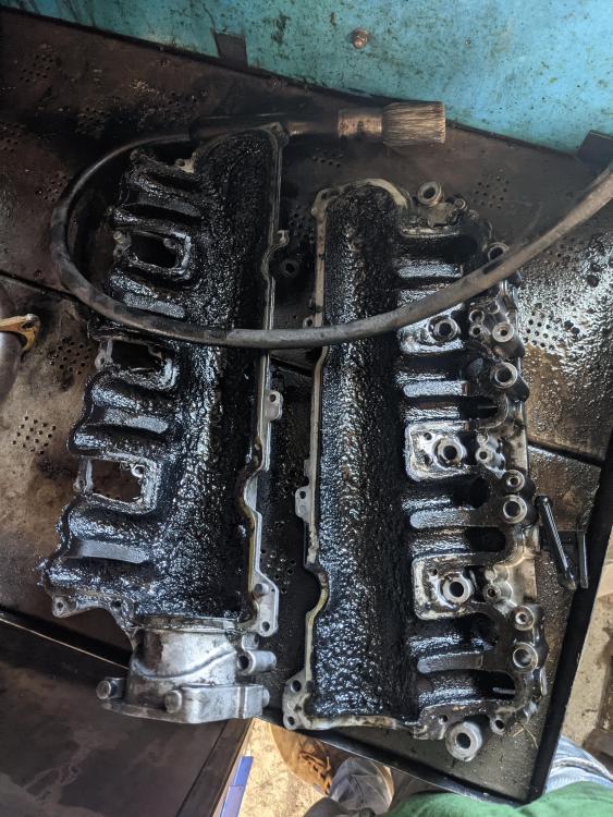

lionel-hoho Posté(e) le 9 Avril 2022 Signaler Share Posté(e) le 9 Avril 2022 Content que tu ais pu solutionner ton problème !! Vanne EGR + la recirculation d'huile dans l'admission, ca ne fait pas bon ménage, j'ai mis en photo jointe mon collecteur (1.9jtdm 150ch sur une 159) que j'avais déposé pour nettoyage, j'avais bien 3mm de crasse dans le collecteur, est idem sur les soupapes/ Si tu t'ennuies un weekend, ca lui fera pas de mal ! Lien vers le commentaire Partager sur d’autres sites More sharing options...
cephalopode Posté(e) le 10 Avril 2022 Auteur Signaler Share Posté(e) le 10 Avril 2022 OMG ... ah oui quand même ... Je vais voir pour un weekend complet alors. Lien vers le commentaire Partager sur d’autres sites More sharing options...
