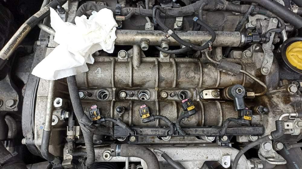

Alors, des news de mon problème d'injection, j'ai reçu mes nouveau injecteur (échange std) le montage est prévu pour demain je croise les doigts que tout ce passe bien 🙄
Je vous tiens au jus 😉
Les extracteurs sont prêts 🙄 (j'ai trouvé l'extracteur, enfin la fourchette, spécifique de chez Alfa)
Lien vers le commentaire

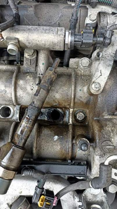

Les 3 injecteurs sont sorties en 5 min !!! 😅
Mais en y regardant de plus près, le 4 fuit (jts  cuivre), du coup, on le sort aussi... En 10 min, un peu de calamine autours, ça facilite pas les choses...
J'ai commandé les jts neuf (vendu que par jeu de 4) je les aurais cet après-midi...
A suivre 😉

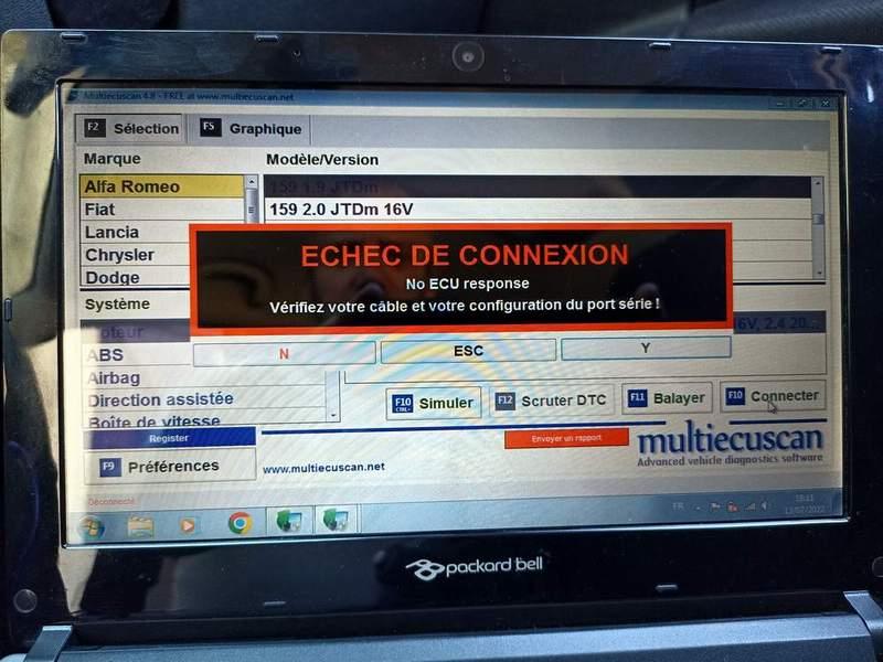

Alors, là, j'ai remplacé 3 injecteurs qui était HS mais j'ai des problèmes de codages... (les codes fournis avec les injecteurs sont différents des codes inscris sur les pièces) Ce qui pourrait expliquer beaucoup de choses...
Et je n'arrive pas à connecter le MultiEcuScan avec un KKL... 😢

Le 08/08/2022 at 09:16, PLFmoto a dit :
Voilà, alors que tout est reconnu sur le PC...
Ton interface est bien présente dans le gestionnaire de périphériques?
Tu a bien sélectionné kkl dans MES et le bon port COM?
Ta a mis quelle vitesse de transfert?
J'ai vu qu'il fallait modifier la vitesse de latence (d'ailleurs, aucun de mes PC ne me propose pas l'option !!!), pas la vitesse de transfert ? Il faut modifier la vitesse de transfert ? il faut mettre quelle vitesse ? (connexion, réception et transmission)
Tout le reste, oui, tout est au vert...
Modifié par PLFmoto
