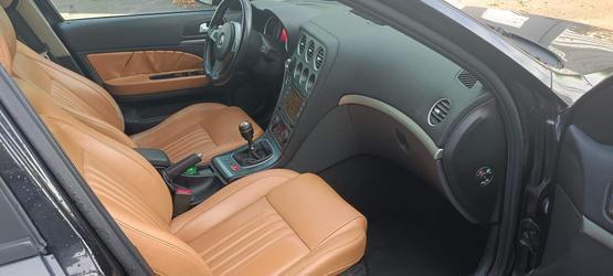

Bonjour / bonsoir les Alfistes 🙂
Alors, par quoi commencer ? Je m'appelle Fred, 44 ans, je vis dans l'Ain, proche de MĂącon.
Je vous rejoins sur ce forum afin de partager, d'Ă©changer sur cette excellente voiture qu'est la 159. J'en ai achetĂ© une en 2019 il me semble, que j'ai gardĂ© deux ans, il s'agissait alors d'une 19. JTD 120ch Distinctive mais un peu moins 😄 Bref, elle m'a beaucoup plu, malgrĂ© son habitabilitĂ© rĂ©duite par rapport aux dimensions extĂ©rieures, et son cĂŽtĂ© "vulnĂ©rabilitĂ©" au quotidien, qui oblige Ă  se garer loin de toute civilisation sur les parkings. Mais alors, quelle charme, quelle beautĂ©, quelle tenue de route (je suis passĂ© du 16 pouces au 18 pouces) , quel plaisir de conduite !! que de bons souvenirs Ă  son volant.
Ensuite je change de rĂ©gion, et faute de moyens financiers et le temps de me stabiliser, je passe sur des vĂ©hicules plus pratiques, moins "clinquants" . Et puis hier, j'achĂšte cette 159, trĂšs propre dans l'ensemble, et avec son magnifique intĂ©rieur tout de cuir tendu, j'adoreÂ đŸ„°
Il s'agit donc d'une 2.2 JTS 185 chevaux (12cv fiscaux) qui comptabilise 240 000 kms,
L'objectif est de la fiabiliser car j'ai un soucis d'allumage, de monter des ampoules à leds et globalement améliorer l'éclairage, j'aimerais beaucoup lui poser un silencieux moins... silencieux, certainement un petit autocollant ou deux, une plaque personnalisée et ce sera bien ;)
VoilĂ , je vais arrĂȘter lĂ  sinon je vais vous faire un Ă©norme pavĂ© 😄

Présentation sympa ! La voiture aussi, surtout cet intérieur cuir.
