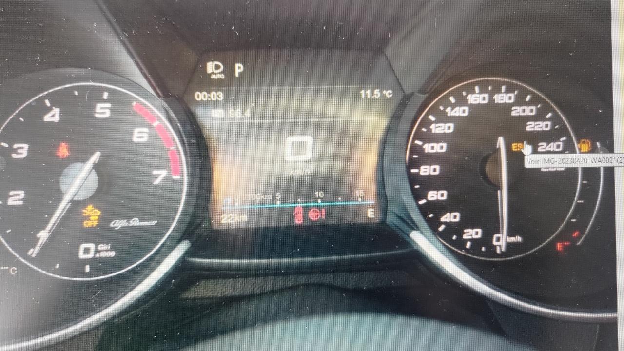

Filipu Posté(e) le 20 Avril dernier Signaler Share Posté(e) le 20 Avril dernier Bonjour à toutes et à tous, Je suis un saabiste, mais je pense qu'il est malheureusement un peu temps de passer la main. Depuis quelques temps je regarde les Giulia. Je viens de tomber sur une offre pour une Alfa d'occasion. J'ai demandé au vendeur une photo des deux compteurs, moteur tournant. Giulia essence 200 ch MY 2022 Il y a trois choses qui m'interpellent : Compteur de droite : symbole orange allumé : deux voitures qui se suivent avec une une petite étoile. Il y a marqué off en dessous. Je suppose que c'est le régulateur de vitesse ? En central : deux symboles rouges : la voiture représentée avec une porte ouverte. Normal, les photos sont prises avec la porte ouverte. Juste à coté, à droite, icone du volant en rouge avec un point d'exclamation. Compteur de vitesse : ESC allumé en orange. Je suis désolé je n'arrive pas à mettre de photos sur le forum. Quelqu'un aurait il la gentillesse de me dire à quoi correspondent ces symboles ? Ce qui m'inquiète le plus est plus l'icone du volant en rouge avec le point d'exclamation. Bien cordialement Philippe Lien vers le commentaire Partager sur d’autres sites More sharing options...
Filipu Posté(e) le 20 Avril dernier Auteur Signaler Share Posté(e) le 20 Avril dernier (modifié) V_20230420_141648_OC5.mp4 Modifié le 20 Avril dernier par Filipu erreur de fichier Lien vers le commentaire Partager sur d’autres sites More sharing options...
Filipu Posté(e) le 20 Avril dernier Auteur Signaler Share Posté(e) le 20 Avril dernier et voilà la photo Lien vers le commentaire Partager sur d’autres sites More sharing options...

Jef43 Posté(e) le 21 Avril dernier Signaler Share Posté(e) le 21 Avril dernier Pour l’alfa que tu vises, les défauts ressemblent à une batterie débranchée puis débranchée, et personne n’a réinitialisé la direction ni bougé l’auto. Normalement un simple butée a butée du volant et quelques lettres parcourus devraient remettre tout ça en ordre. Lien vers le commentaire Partager sur d’autres sites More sharing options...
Filipu Posté(e) le 22 Avril dernier Auteur Signaler Share Posté(e) le 22 Avril dernier Bonjour Jef43, Ok, merci pour ton retour. C est parfaitement cohérent. Le vendeur m a dit que la voiture avait été démarrée à l aide d un booster, donc batterie à plat ou faiblarde. Ceci explique cela, et donc batterie à changer pour un possible achat. Philippe Lien vers le commentaire Partager sur d’autres sites More sharing options...

Filipu Posté(e) le 16 Juin dernier Auteur Signaler Share Posté(e) le 16 Juin dernier Bonjour (attention, long message) Mon travail me laisse enfin en paix pour trouver une Giulia. J en ai trouvé deux, une proche de mon domicile montée en 18" une plus loin de chez moi montée en 19" mais ils livrent. Je crois que j ai un peu besoin de vos conseils. Les deux sont des sprint 200 ch intérieur cuir. J ai demandé une offre aux deux. La 19" me rachète ma saab 3 cacahouètes, et baratine. Je pense laisser tomber, ils font des offres mais bon pas trop envie de laisser ma voiture pour 3 cacahouètes à un type qui va la revendre 20. La 18" propose un prix honnête de rachat. J ai été l essayer. Cela fait un an qu elle est dans le showroom. Avant l essai on me prévient : elle est en mode showroom (ah? ça existe), du coup ne pas s étonner si le voyant moteur est allumé. En effet je démarre et il est allumé avec deux symboles stylisés : un A ! (?) et autre symbole, un petit pot d échappement avec des fumées qui sortent. Savez vous à quoi correspondent ces symboles? Aussi la clim est morte , visiblement la voiture n a pas tournée depuis un an, et souffle du chaud. Je trouve ça vraiment bizarre que l on puisse proposer un essai avec des voyants allumés. Aussi clim morte souvent implique des joints qui fuient car c'est la pression qui assure l étanchéité. J en ai fait la malheureuse expérience avec une voiture précédente, ce n' est jamais reparti. La clim tenait 2-3 semaines. A ce stade, je me suis dit que cela faisait beaucoup. Sur la route, la voiture se comporte vraiment bien. Seule chose, ça lag dur sur les premiers rapports, après ça va. Entre le moment où on appuie sur le champignon et le moment où ça décolle, il y a un petit temps tout de même. Bon c est le propre des turbo et la voiture est neuve....Alors sur ma SAAB j ai une valve Forge et du coup, il n y a pas le turbo lag. Pourtant sur Alfa c est électronique.Voila, la voiture a beaucoup de couple mais on a l'impression qu elle est bridée (neuve?). Après elle est très agréable, magnifique direction, très bonne assise, tout de même très belle finition. C est juste au niveau performance c est...un peu bizarre. Ok j ai une boîte meca, mais si on appuie on monte très vite dans les tours, même un peu trop. en conclusion la voiture me plaît beaucoup légèrement déçu par les performances, mais encore une fois elle est neuve. Par contre, c est le sapin de Noël. Et là j ai du mal à comprendre et je me pose des questions. Avec mon tél et une prise obd2 j aurai bien voulu avoir le diagnostic. Du coup je ne sais pas quoi faire....... Lien vers le commentaire Partager sur d’autres sites More sharing options...
Filipu Posté(e) le 16 Juin dernier Auteur Signaler Share Posté(e) le 16 Juin dernier je rajoute juste : le DNA ne marchait pas non plus..... Lien vers le commentaire Partager sur d’autres sites More sharing options...
Sergio24 Posté(e) le 17 Juin dernier Signaler Share Posté(e) le 17 Juin dernier Salut ; moi ,personnellement , je passerai mon chemin , c'est mon avis à moi 🙂 comment peut on mettre en vente et présenter un véhicule avec tant de défauts 🤔 Le voyant moteur allumé , cela peut venir de beaucoup de choses... Sur celle que j'ai eu , c'était le cas , cela venait d'un optique xénon , le moteur de la lentille HS , de surcroit , tu parles du voyant représentant l'échappement , certainement souci avec le catalyseur . Lien vers le commentaire Partager sur d’autres sites More sharing options...
Filipu Posté(e) le 17 Juin dernier Auteur Signaler Share Posté(e) le 17 Juin dernier C est aussi mon avis, et c'est aussi une réponse sage. Je ne vais pas continuer, et la première chose que je me suis dit est que si cela commence mal, cela finit mal. Et puis la période de Noël est passée, pas trop envie d acheter un sapin de Noël. Oui probable pour une panne catalyseur, ce qui bloquerait le DNA, et expliquerait le manque d accélération. D ailleurs le vendeur était un peu stressé lorsque j ai poussé sur les gaz, et encore plus lorsqu il a vu que le DNA ne marchait pas. Après commercialement c est désastreux d une façon générale pour la concession et la marque. Je ne comprends comment on peut avoir autant de mépris pour un client. Que la voiture présente des choses à cause de la batterie, c'est ok pour moi, qu il puisse y avoir deux pannes, c'est moins ok sur un véhicule 'neuf'.... Merci pour la réponse ! Lien vers le commentaire Partager sur d’autres sites More sharing options...
