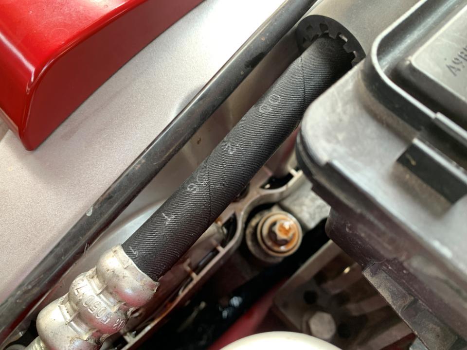

Rhyos Posté(e) le 1 Juin 2023 Signaler Posté(e) le 1 Juin 2023 Bonjour à tous ! Je vous écris une nouvelle fois aujourd'hui car j'ai un petit problème qui est déjà + ou moins réglé. Mais voilà je vous explique il y a 2 semaines à peu près en voulant utilisé ma Brera par une beau WE ensoleillé je me suis rendu compte d'une fuite sur mon circuit de direction assisté. Sur cette partie du flexible entre la pompe de direction assisté et le boitier de direction (Voir photo) J'ai donc démonté ce fameux tuyau, ensuite je me suis rendu dans une société qui répare les tuyau d'hydraulique. Et donc qui est totalement en capacité de réparer le mien (120€) contre + de 340€ chez Alfa pour un tuyau neuf ! Ensuite j'ai commandé 2 Litres de Liquide de direction assisté Motul DREXON III pour vidanger mon circuit. Je remplace mon tuyau, bien évidement j'ai vidé la totalité du liquide présent dans le bocal de DA. Ensuite j'ai rempli a nouveau mon bocal et j'ai démarré ma voiture. Et la bah je sais (après coup) que j'ai fais une erreur c'est de ne pas avoir levé la voiture et fait tourner les roues (moteur éteint). Donc je suppose qu'il restait de l'air dans mon circuit. Donc du coup je me décide à mettre la partie avant de la voiture sur 2 Cric. Chose faite je tourne le volant (moteur éteint) et la j'ai pleins de bulles qui remontent dans le bocal. Mais quand je dis pleins c'est que j'ai tourné droite et gauche mon volant pendant + de 1 h et j'ai toujours toujours des bulles qui remontent !! Je ne comprends pas comment c'est possible. Mais bon j'ai décidé au bout d'un moment de refermer le bocal de Direction assisté, baisser la voiture et la démarrer. La direction fonctionne correctement mais ma pompe de direction assisté fait du bruit (uniquement quand j'arrive en buté de l'angle de braquage et ce à droite et à gauche). Mon mécano (une très bonne connaissance, il m'a aidé à faires de nombreuses manipulations en mécanique et en qui j'ai confiance) m'a expliqué qu'il faut la laisser reposer. Rouler un peu avec et ce problème devrait partir. Mais ma question est la suivante : Ce bruit peut être due à quoi ? Encore de l'air dans le circuit ? Mais ci c'était le cas j'aurais ce bruit de pompe peut importe mon angle de braquage non ? Ai-je manqué une étape ou fais quelque chose de mal ? Dois-je m'inquiéter si le bruit ne part pas ? Le bruit ressemble a un frottement dans la pompe, comme si elle était plus au mal lubrifier ? Merci à tous pour vos lumières. Cordialement,

franky12 Posté(e) le 2 Juin 2023 Signaler Posté(e) le 2 Juin 2023 bonjour, le bruit est tout a fait normal il s'agit du clapet de décharge qui s'ouvre il est impossible de "purger" la direction si le moteur n'est pas en marche de plus il faut lever le train avant et tourner a fond droite et gauche de butée a butée ( sifflement ) sur la photo le liquide est rouge je pense qu'il aurait été utile de te renseigner sur la marche a suivre pour la purge le forum est fait pour ca refait une purge en surveillant le niveau cordialement
