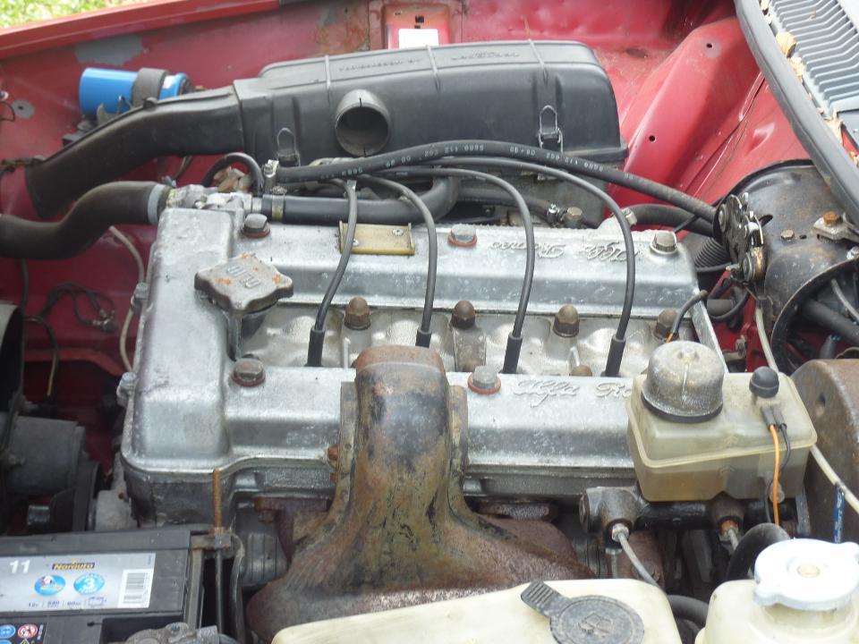

Préparation moteur par un spécialiste passage de 130 à 160 CV.
Montage boite allégée et auto bloquant.

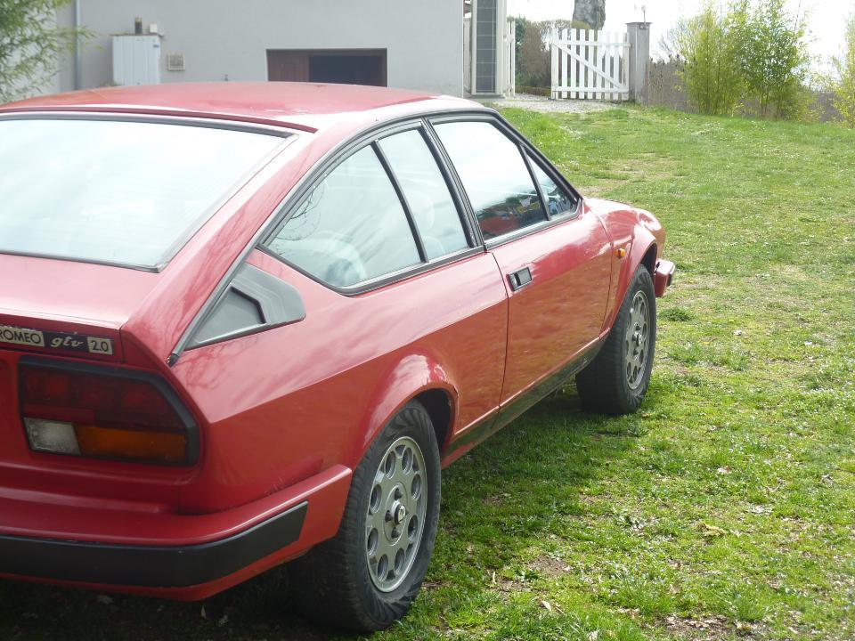

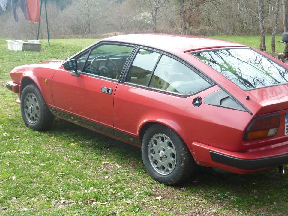

Alors vous la préférez avec ou sans pare-chocs ?
Les tôleries ont l’air saines sous les pare-chocs, mais je préfère largement avec, ça lui donne toute sa personnalité 80’s que j’adore sur cette auto 🙂
Beau travail et jolie gtv.
Bravo de redonner son lustre à cette GTV
J'aime bien sans le PC avant mais avec le PC arrière
  • il y a 4 weeks...
Superbe projet,
Perso, pour l'équilibre de la ligne que préfère avec PC.

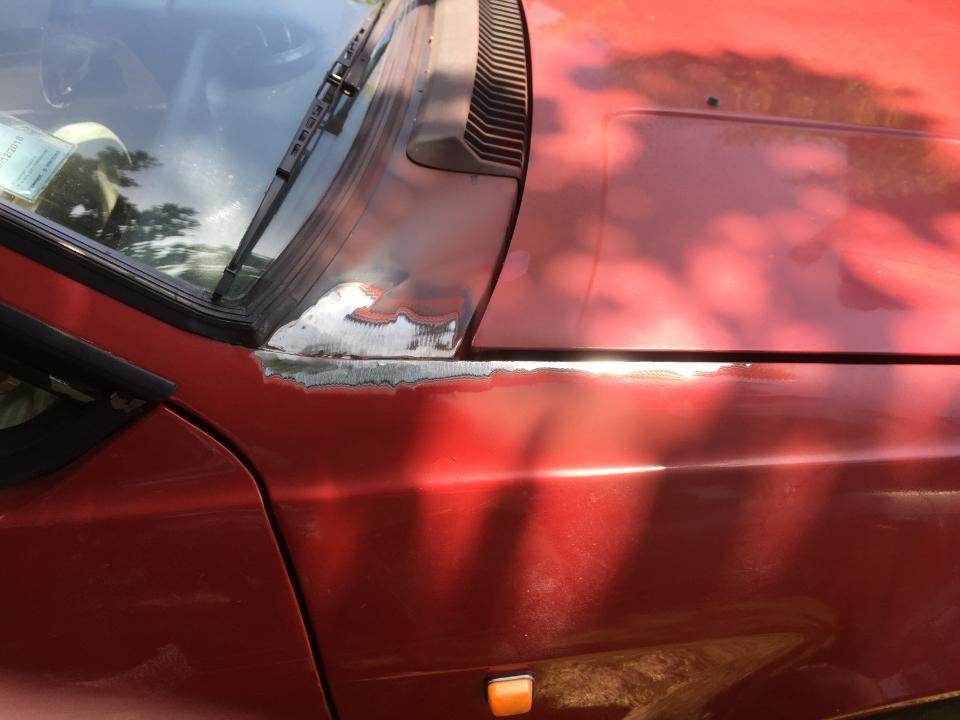

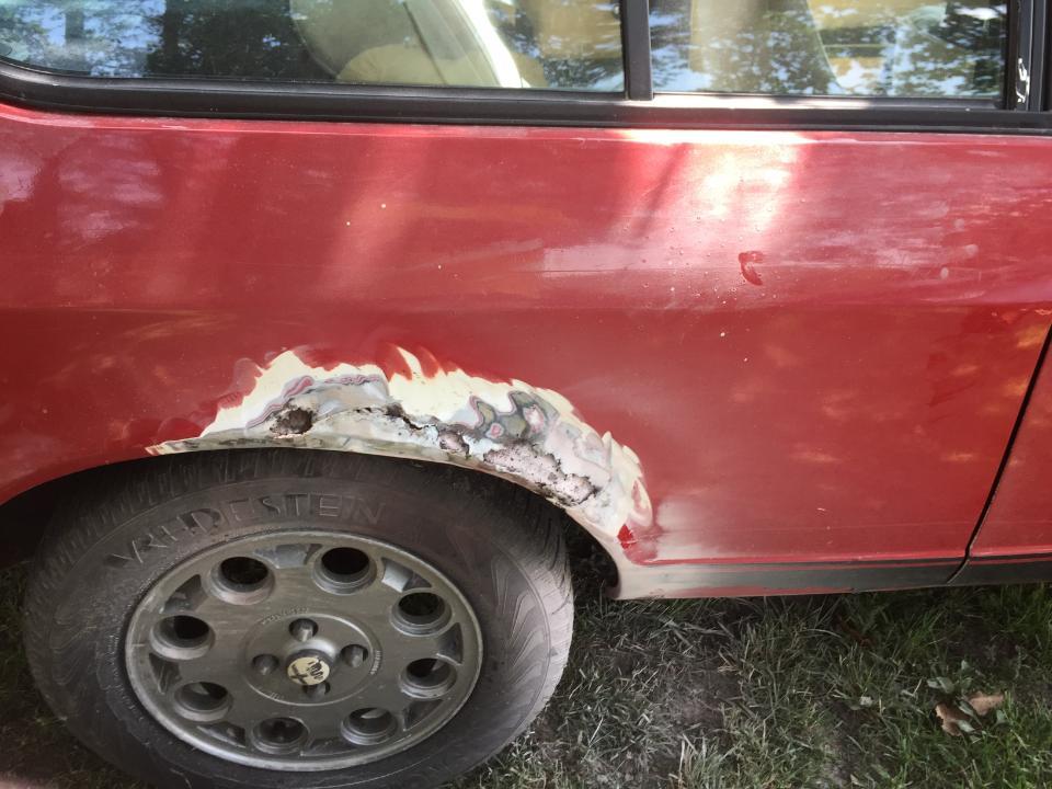

A part l'aile AR droite, elle a l'air saine !

@LodeinDéjà les 4 amortisseurs Bilsteins rigidifient bien la caisse, je suis dans l'attente de la barre stab de 30 et de l'autobloquant pour la boite.
Le moteur est démonté, il va partir chez le sorcier à Clermont FD, la boite sera allégée.
