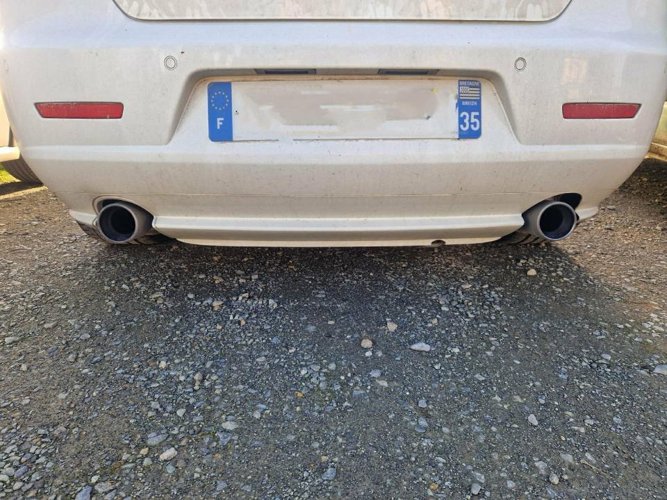

Mes recherches mon menées pour le moment à une 159 SW TI 2.0 JTDM 136cv de 2012 reprogrammée à 185cv dont voici les courbes :
Elle a 115 milles kilomètres et a été reprogrammé quand elle avait 9 milles kilomètres avec une ligne compète RAGAZZON double sortie. La ligne est un point plutôt négatif pour moi surtout si elle fait trop de bruit, je trouve que souvent le rendu n'est pas super et fait too much sur un diesel. De plus la découpe du pare-chocs pour la sortie d'échappement de droite n'est pas identique à celle de gauche, il n'y a pas la même finition sur le pour tour de la sortie, d'ailleurs est-ce normale ? Y a t il moyen d'arranger ça ?
D'après le vendeur la ligne est homologuée Alfa et ne fait pas plus de bruit que d'origine à voir donc.

J’en pense que le choix de motorisation est bon, surtout reprogrammé. Pour la découpe je ne trouve pas cela anormal vu que d’origine le 136ch n’en a qu’une. Sinon il faut que tu trouves un pare-chocs de 2,4 ou de 1750.
Pour la ligne, elle aura forcément un son différent de l’origine, sinon à quoi bon dépenser autant dans un silencieux inox pour avoir la même chose ?
A toi de l’essayer, tu verras si le bruit de l’échappement te gêne ou non. Après s’il n’y a que le silencieux le son devrait être légèrement plus rauque et sportif.
Oui, pour le son, la réponse du vendeur ne m'a pas convaincue. Il recherchait peut-être juste une double sortie... En tout cas il m'a confirmé que c'était une ligne complète.
Pour la découpe je comprends pas pourquoi Alfa à fait 2 version de pare choc mais les 2 avec des doubles sorties et juste qu'une seul bien "fini"... Quel intérêt ?
