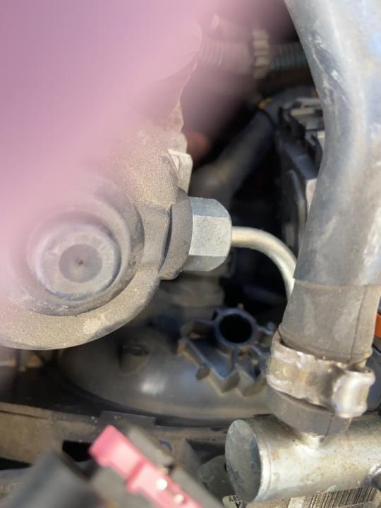

Et bien voilà, j’ai une Stelvio de 2018 diesel et j’ai régulièrement un problème de pression d’huile qui oblige la voiture à se mettre en mode en mode sécurité. Ce qui se traduit par une puissance inférieur à 2000 tr/m et vitesse de 60 à 110 km heures maximum…sans beaucoup de puissance.
Je vais bien évidemment été au garage à plusieurs reprises mais sans succès. Ils ont réinitialisé le code erreur et tout repart sans problème jusqu’à la fois suivante…
Comme Alfa-Romeo ne trouve pas le problème j’ai décidé de tenter de comprendre les raisons liées à ce problème.
tout d’abord le code erreur est toujours pression pression d’huile insuffisante. Le moteur soit froid au chaud cela ne change pas grand-chose l’apparition de cette terreur est tout à fait aléatoire.
Après différents tests donc changement enduit le changement de viscosité de l’huile je me suis décidé à retirer la sonde qui mesure la pression d’huile est a mon étonnement, La tête de la sonde était encrassé. J’ai tout nettoyé j’ai remonté et je vais tester. Je vous tiendrais informé. Voir les photos jointes
