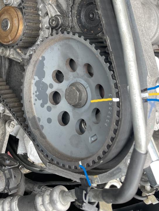

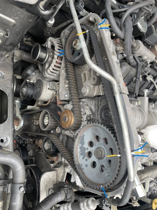

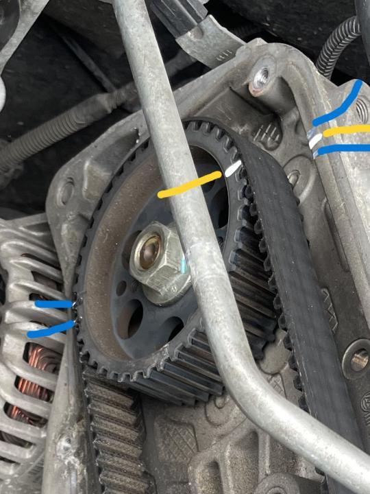

Juste pour le bonheur des yeux.
Voila la distribution une fois calée (piston 1 au point mort haut etc ) sans que je l'ai encore démontée.
Les repaire suivie de bleu sont les ancien et le jaune sont les mien après avoir mis mes piges 🙃.
Désoler pour mon orthographes je suis mauvais.
Modifié par alfa loin

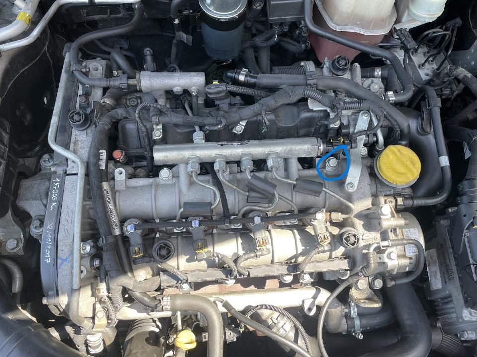

Bon après avoir tous revérifié, un poussoir était plus souple que les autres je l'ai changé.
Mais le problème reste le même.
Je démarre les poussoirs font un bruit banal et au bout de 5 minutes de ralenti retour du
bruit comme un poussoir qui claque ou autre au niveau de AAC admission tout à droite côté batterie.
Ca calque ici sur ce boulon, j'ai bien peur qu'un coussinets de bielle soit HS.

c'est exactement ce que je fait, stéthoscope sur le boulon entourée en bleu le bruit est fou
Je précise qu'elle avait un bruit de poussoir à froid et légèrement à chaud avant démontage, là je veux même pas essayer c'est bien trop audible.
Le moteur fait un bruit banal sur chaque boulons sauf celui entouré en bleu sur la photo du dessus (stéthoscope méca).

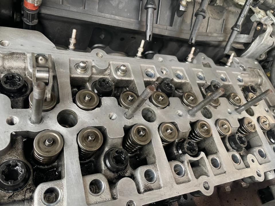

Entre temps j'ai redémonté et j'ai changé les 2 que je pensais défectueux même résultat (AAC très propre).
J'ai aussi essayé le calage de l'ancien proprio pareil (une dent de AAC décalée qui empêche la pige de rentrer).

Pour moi un bruit très fort dans le haut moteur c'est un poussoir en premier lieu. Mais si tu as redémonté regarde sous le poussoir si la queue de soupape etc ne sont pas marqués. Si déjà visuellement toutes les soupapes semblent à la même hauteur etc.

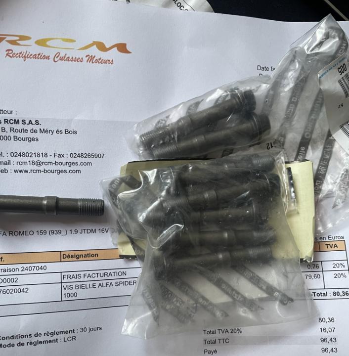

Re, bon j'ai enfin réussi à trouver des vis de chapeaux bielles
Obligation de commander chez Alfa (il les fait venir d'Italie) 11€ la vis et 15 jours de délai.
Je vais tout redémonter ce week (je vais faire attention à bien purger mes poussoirs avant remontage)
Ils devraient claquer directement au démarrage en cas de mauvaise purge ???
Je vais démonter le carter d'huile pour voir à quoi ça ressemble et en profiter pour nettoyer la crépine le mécano d'avant avait un penchant excessif pour la pâte à joint.

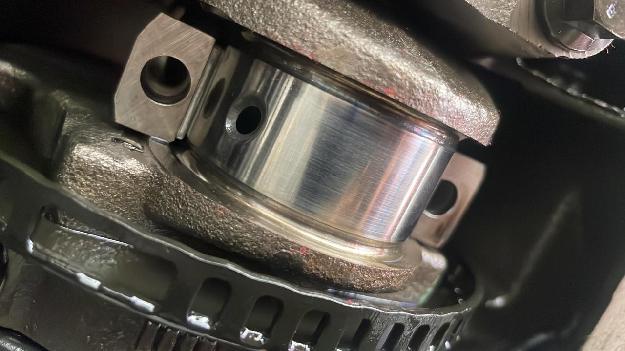

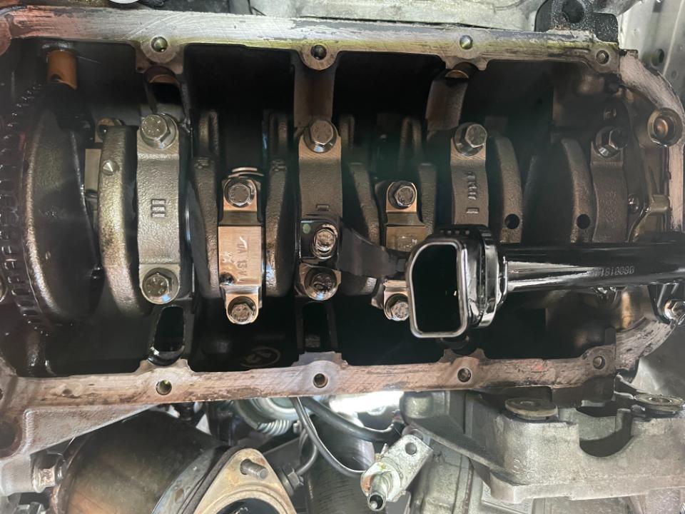

  • il y a 2 weeks...
un peut de nouvelles de ce moteur !

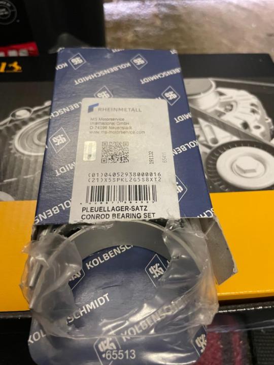

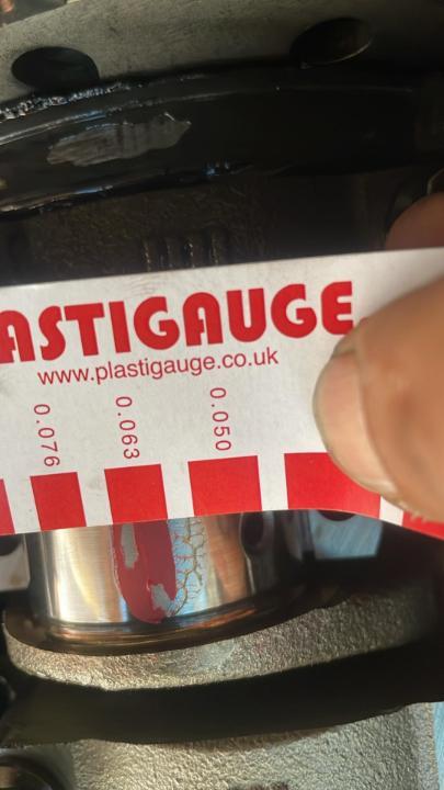

coussinets hs, vilebrequin peut encore faire le taf .
le jeu aux coussinets doit être entre 0.030 et 0.056 (prises de cotes avec les coussinets hs)
Les boulon de bielle !
