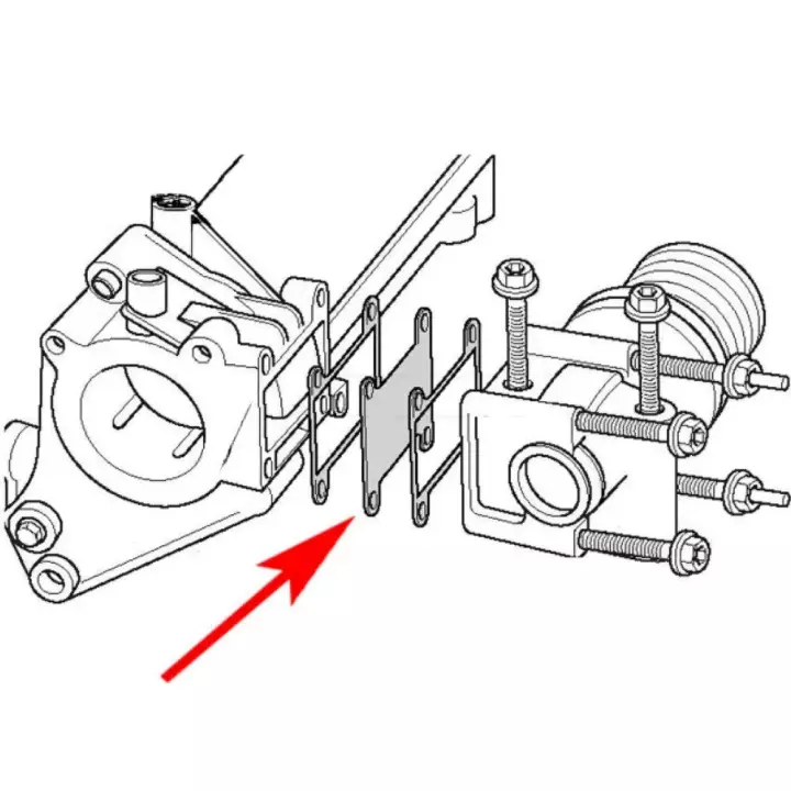

Jef43 Posté(e) le 2 Juillet dernier Signaler Posté(e) le 2 Juillet dernier La vanne egr oui tu bouches mécaniquement pour être sûr que rien ne passe (sur la 159 j’avais fait une plaque inox à la taille du joint métallique et je l’avais monté en lieu et place avec de la pâte à joint. Super discret. Et en effet il faut reprogrammer pour ne pas avoir de voyant moteur. Au CT tu passes haut la main vu que la vanne ne s’ouvre qu’à certaines phases qui ne se croient pas lors du test de pollution

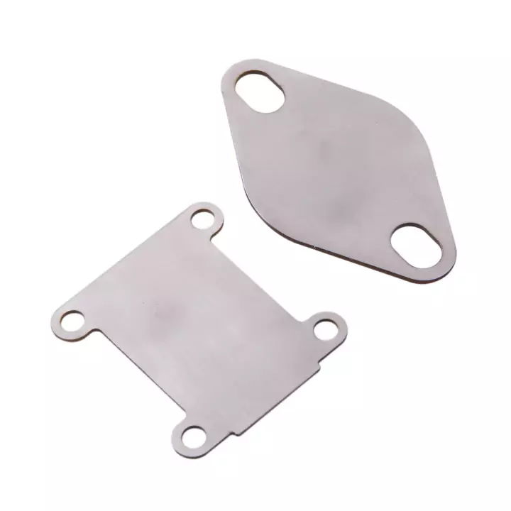

Brera_Xtrm Posté(e) le 4 Juillet dernier Auteur Signaler Posté(e) le 4 Juillet dernier (modifié) Salut ! Merci pour tes précisions : Le 02/07/2025 at 21:10, Jef43 a dit : La vanne egr oui tu bouches mécaniquement pour être sûr que rien ne passe (sur la 159 j’avais fait une plaque inox à la taille du joint métallique et je l’avais monté en lieu et place avec de la pâte à joint. Super discret. Serait-ce ce genres d'articles ? La 2eme étape me parait assez radicale ... Encore que, un truc en moins qui peut tomber en panne, cela reste à envisager Modifié le 4 Juillet dernier par Brera_Xtrm
Tyler Posté(e) le 4 Juillet dernier Signaler Posté(e) le 4 Juillet dernier Oui ce sont ces plaques A désactiver électroniquement ensuite
Jef43 Posté(e) le 5 Juillet dernier Signaler Posté(e) le 5 Juillet dernier Et si tu as un étau, une perceuse, une scie et une lime tu peux les faire pour 0€
