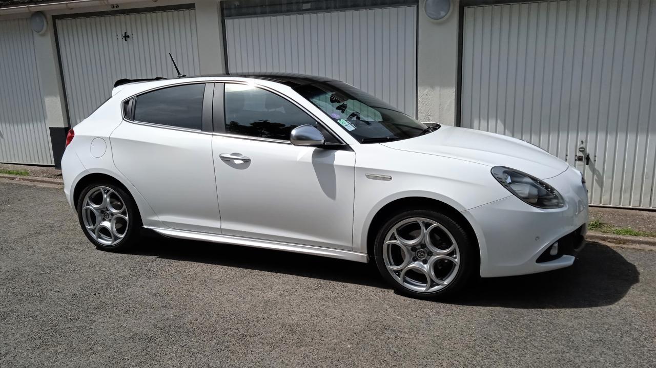

gaugain Posté(e) Vendredi dernier à 19:35 Signaler Posté(e) Vendredi dernier à 19:35 Bonsoir à tous, Je viens d'acheter une Giulietta QV de 2011 avec 120000 km, toutes options en théorie et jantes 18". Malheureusement ma MiTO a terminé tragiquement dans les mains de ma fille (rien pour ma fille), j'adorais cette voiture malgré les problèmes d'électronique! Ma question, mes questions, avez-vous des recommandations pour l'entretien de la Giulietta, niveau moteur, niveau intérieur. Je vous remercie pour vos retours, Thibaut Citer
Iwata Posté(e) Vendredi dernier à 20:10 Signaler Posté(e) Vendredi dernier à 20:10 Globalement c'est fiable. Il y a peu de problèmes mécaniques. Surveiller le fonctionnement de la boîte manuelle, surtout synchronisation, ou TCT si phase 2. Huile de qualité et intervalles rapprochées niveau moteur. En fait c'est surtout le conducteur qu'il faut checker, presque plus que la voiture. Intérieurement il y a des problèmes de ventilation avec les volets qui merdent, les poignées de porte qui peuvent lâcher, les panneaux de porte qui se décollent. Tu peux avoir des soucis d'autoradio, commande etc mais ça reste plus marginal. Citer
gaugain Posté(e) Vendredi dernier à 20:20 Auteur Signaler Posté(e) Vendredi dernier à 20:20 Merci Iwata, Merci pour ton retour, pour le moment la voiture fonctionne à merveille. Elle part chez le mécano pour le changement de distribution & accessoire et reprise des défauts de carrosserie. Je te confirme les défauts sur les panneaux de porte, as-tu des conseils ? et l'entretien des cuirs ? Mercie par avance Citer
Iwata Posté(e) Vendredi dernier à 20:48 Signaler Posté(e) Vendredi dernier à 20:48 Les panneaux de porte c'est en général entre 250 et 400 € par côté chez un professionnel. Tu dois démonter panneau de porte puis séparer les éléments et couper un morceau de cuir neuf et le coller etc. Bref de la sellerie donc du temps à passer. Moi je ne l'ai pas encore fait sur la mienne. Pas ma priorité. Citer
