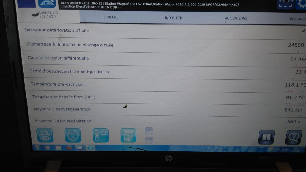

Donc rdv dans un petit garage pour un passage de la valise résultat capteur pression turbo.
Le mécano supprime l'erreur.
Le capteur turbo a déjà été changé il y a 1 an .
Une photo prise lorsqu’elle est passée à la valise.

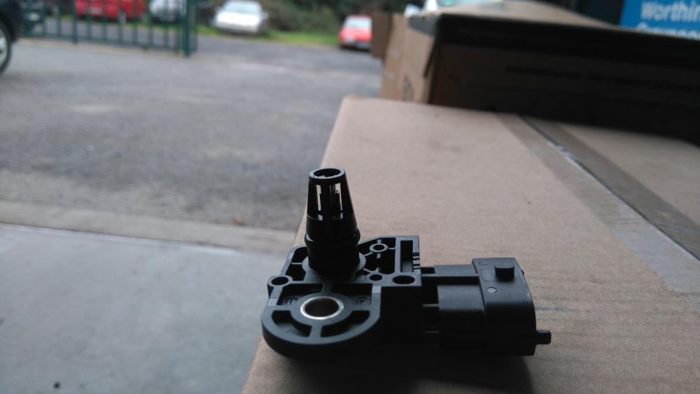

il y a 12 minutes, bengalaxie a dit :
Tu as nettoyé ton capteur ?
Il y a un mois environ j'ai fait un traitement avec du Bardahl
Bardahl Nettoyant Injecteur
dans le réservoir pour nettoyer tous le système d'injection
Ensuite oui le capteur a été nettoyer mais pas vraiment sale
photo du capteur
Modifié par korrigand

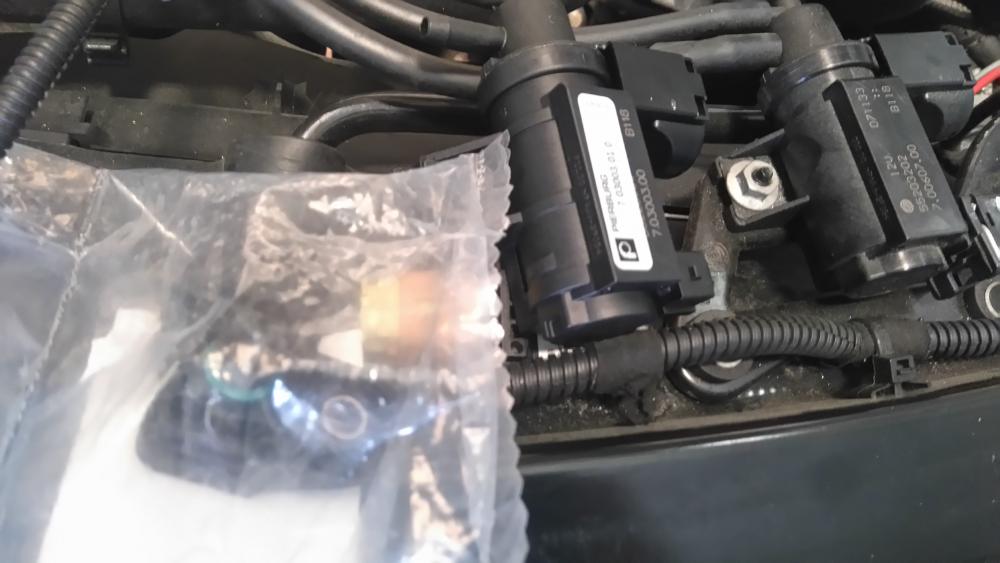

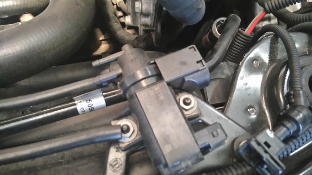

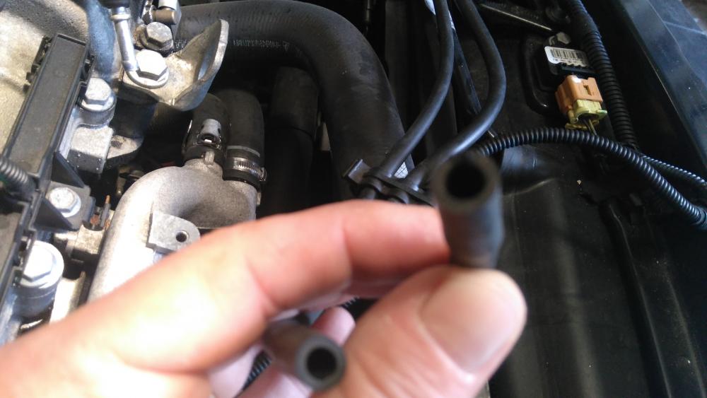

Bonjour a tous
Donc ce matin démontage de la vanne egr pour voir l’état d’encrassement a savoir qu'elle ai condamnée depuis 1 ans informatiquement est mécaniquement.
Moi je la trouve pas vraiment encrassée mais je lui et donnée un petit coup quand même
Photos de la vanne egr
Ensuite photos de mon électrovanne ou capteur turbocompresseur
donc la aussi j'ai sortie les durites est rien d’anormale pas d'huile qui en sort
je vais chercher cette pièce que j'ai commande hier à la boutique est la monté
ensuite un tours en 159 pour voir si elle va mieux
 j'ai changé juste le capteur électrovanne, puis je suis partie faire un petit tour
de 100 bornes sur des routes sinueuse avec des lignes droite pour pousse la bestiole IOI .
J’ai fait pas mal d’accélération poussée les rapports jusque dans la limite du raisonnable pour l'instant R.A.S
A voir dans le temps
Je vous tiendrais au courant si c'est bon ou pas
bonne journée
