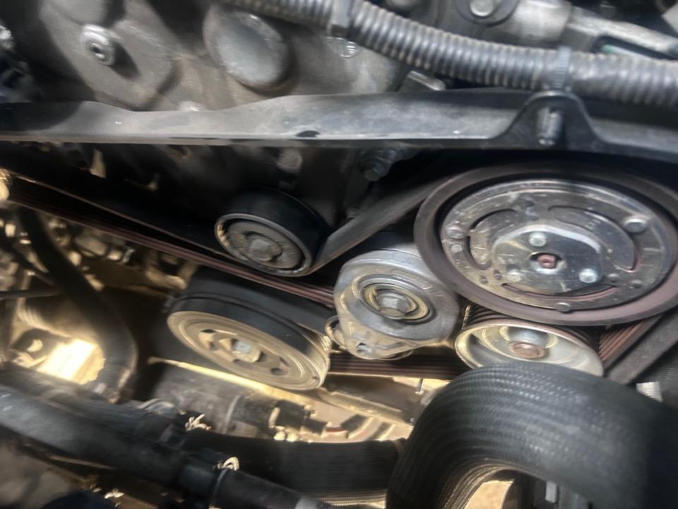

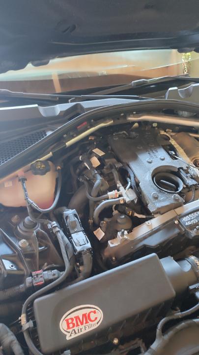

Et voilà, vidange 175139km faite, j’en ai profité pour changer le capteur niveau d’huile qui mettait un temps fou à afficher le bon niveau, et la courroie d'accessoires. M’étant fait un lunbago lundi, mon cousin m’a aidé pour les opérations dans la fosse, pensant que je faisais bougies et filtre à air… A part ça la Giulia tourne toujours comme un charme. semaine prochaine si mon dos va mieux je ferai amortisseurs avant (bisltein B6), ayant fait les arrière il y a peu, et les plaquettes arrières qui arrivent au bout… on voit sur cette photo le carter filtre à huile, bouchon de vidange et capteur de niveau en moins. Tout est super accessible ! La vieille courroie. Mieux vaut avoir une fosse pour démonter les vis du bas du petit carter plastique inférieur Le reste c’est easy
