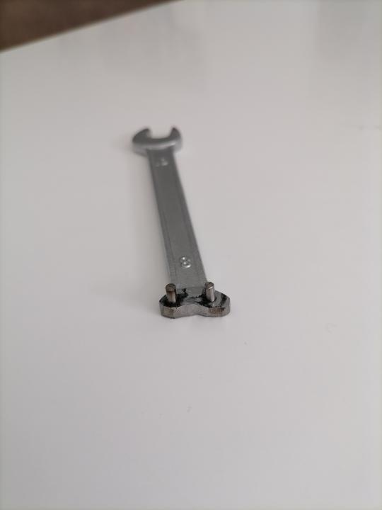

Bonjour, j'aurai d'autres questions à poser (désolé, toujours besoin d'aide 🤔) - Concernant l'écrou spécifique de blocage du galet tendeur, le côté conique vient bien serré sur le galet et le côté plat se trouve vers l'extérieur ?? (voir photo, jointe). Faut-il le remplacer à chaque remplacement du galet ?? - Pour la clé cassée (acheté 50€ chez un magasin de pièces détachées auto, (oui moi aussi j'ai trouvé cela très cher) et malheureusement semble pas plus résistante. En attendant l'échange j'espère sous garantie par KSTOOLS , j'ai fabriqué une clé, à partir d'une clé plate de 8, percé 2 trous de 2,5mm, entraxe 10mm, inséré et collé 2 bouts de forêt (colle forte). photos jointes. - Yesterday

Iwata, oui je tends bien dans le sens inverse des aiguilles d'une montre mais le ressort du galet est très dur à bander. Oui j'avais bien desserré la poulie de l'arbre à came mais après le desserrage, j'ai oublié de retirer la cale frein placé sous la poulie 🤕 Merci pour l'idée de la pince à circlips 👍 Je vais devoir recontrôler la tension de la courroie. Bon courage à toi pour la distri 😉 -

Pour remplacer la clé du tendeur tu peux utiliser une pince à cerclips recourbée ! Perso j'ai refabriqué un outil car celui d'origine d'un coffret a cassé . As tu pensé à desserrer la poulie de l'arbre à CAM et tendre la courroie poulie non serrer ! pour un calage optimum . J'ai la courroie à faire sur un multiair 105cv prochainement. -

Problème Remplacement kit Distribution Guilietta
sujet a répondu à un Alain Alfiste de Iwata dans Alfa Romeo Giulietta
Tu tends bien dans le sens inverse des aiguilles d'une montre ? -

Bonjour Jef, Je te remercie de m'avoir contacté. C'est une 1,4 Multiair 120CV Essence. En fait depuis mon message et concernant le cliquetis, j'ai eu l'avis d'un mécano qui ma confirmé que c'était normal puisque j'ai démarré "tout ouvert": capot, sans les carters ni fonds plat et moteur froid n'ayant pas tourné depuis 1 mois. J'ai quand même recalé la distribution avec les outils de positionnement et après remontage et un essai routier, tout est rentré dans l'ordre. Par contre, je ne m'explique pas pourquoi je casse les clés de serrage du galet tendeur de distribution ? (pourtant j'exécute bien le super tuto de "Diesel" en desserrant la poulie de l'ACT pour permettre sa légère rotation et donc la tension de la courroie. ). La tension est dure a réaliser, je l'ai faite en plaçant un tournevis dans la fente du repère mais je n'ai pas pu les mettre en face. après essai routier j'ai un jeu de 7/8mm sur la courroie 🤔 Bon dimanche à toi. -
