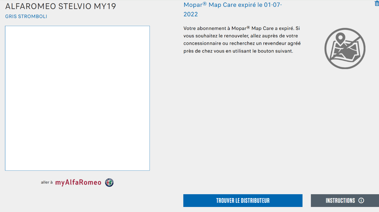

Impossible de descendre la nouvelle carte GPS sur MOPAR
sujet a répondu à un vevegely de Jef43 dans Alfa Romeo Stelvio
Malheureusement non, il faut renouveler l’abonnement. Sinon tu rajoutes un boîtier CarPlay / android et Google map sera toujours à jour… -

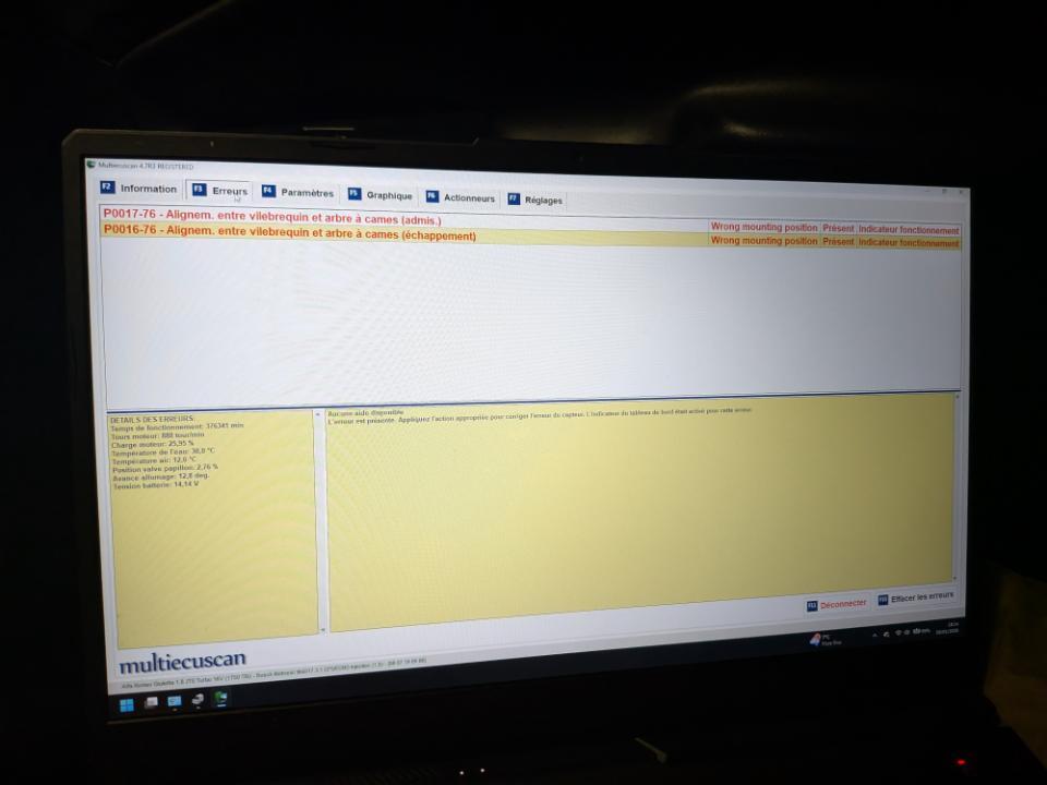

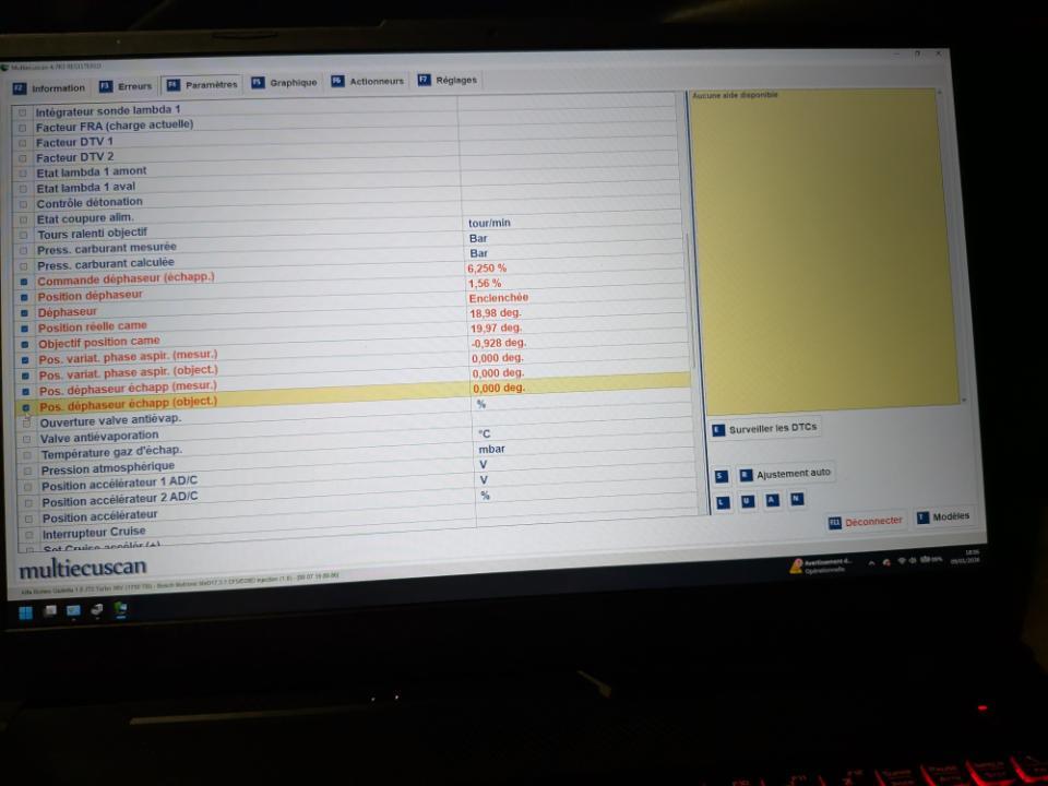

Giulietta QV code P0340 puis P0017 P0016
sujet a répondu à un TheStig de Tetededelco dans Mécanique Générale
Salut, je ne connais pas ce moteur, mais en effet, ça ressemble bien à un problème de déphaseur, lui même ou au niveau de la commande... -
sujet a répondu à un TheStig de Iwata dans Mécanique Générale
Demande lui s'il a fait la distribution en bloquant les arbres à cames déjà. Car avec les déphaseurs s'il l'a faite avec des repères au feutre ça peut ne pas être disons optimal. -
TheStig a commencé à suivre Giulietta QV code P0340 puis P0017 P0016
Bonjour, ça fait un moment que je ne suis plus trop sur les forums automobiles mais là je ne sais plus trop par ou commencer pour un problème que j'ai actuellement. Alors j'ai depuis 2015 une Giulietta QV de 2010 avec 262000Km au compteur qui me plait toujours à merveille, jusque là malgré tous les bons comme les mauvais moments traversés ensemble, j'ai n'ai jamais eu de vrai souci avec elle. Un turbo il y a 3 ans et un kit d'embrayage il y a 2 ans. Depuis quelques semaines j'avais un bruit de "couic couic couic" qui suivait le régime moteur, ainsi qu'une impression que la voiture en démarrage à froid avait le ralenti plus bas que d'habitude (pour un cold start). Sachant que ma distribution était à faire je décide de prendre RDV chez un garagiste (non Alfa) Environ à la même période j'ai eu le voyant moteur (P0340) qui s'est mit à apparaitre quand je roulais avec le moteur encore froid, surtout à bas régime. (Si je laissais chauffer avant de partir aucun soucis). Pour essayer de régler ce soucis je change par moi même le capteur PMH, et le capteur de position d'arbre a cames, sans résultat Le garagiste remplace le kit distribution et me dit que le galet tendeur accessoires était fatigué aussi, donc il le change par la même occasion. (sans doute le bruit du début) Arrivé le jour ou j'ai récupéré ma Juliette, le garagiste me dit qu'il a pu changer la distribution, que la voiture tourne très bien mais le voyant moteur lui n'a pas disparu. Il a recommencé deux fois pour être sûr du calage de la distrib. Sauf que moi en regardant le code du défaut je remarque que celui d'origine n'apparait plus mais, ce sont deux beaux P0017-76 et P0016-76 qui reviennent presque à tous les coups après avoir roulé avec la voiture (voir même ne veulent pas disparaitre du tout) Le moteur tourne bien et en dehors du voyant et du mode DNA non disponible évidement je n'ai pas l'impression d'une mauvaise distribution... J'ai entendu pas mal de chose comme, une distribution mal faite, un déphaseur HS... Malgré toutes ces tentatives elle n'a jamais eu la moindre difficulté à démarrer. Pour l'instant j'en suis à 800euros de frais et je préfère vous demandez conseil avant de continuer à faire n'importe quoi.
un sujet a posté vevegely dans Alfa Romeo Stelvio
Comme l'indique le titre l'appilacation m'indique que pour mon véhicule je dois contacter un revendeur. Grrrrrrrrr.. il est de 2018 et je n'ai fait que les updates durant les 3 ans Y a t il un autre moyen ? voila ce que j'ai sur le Mopar -

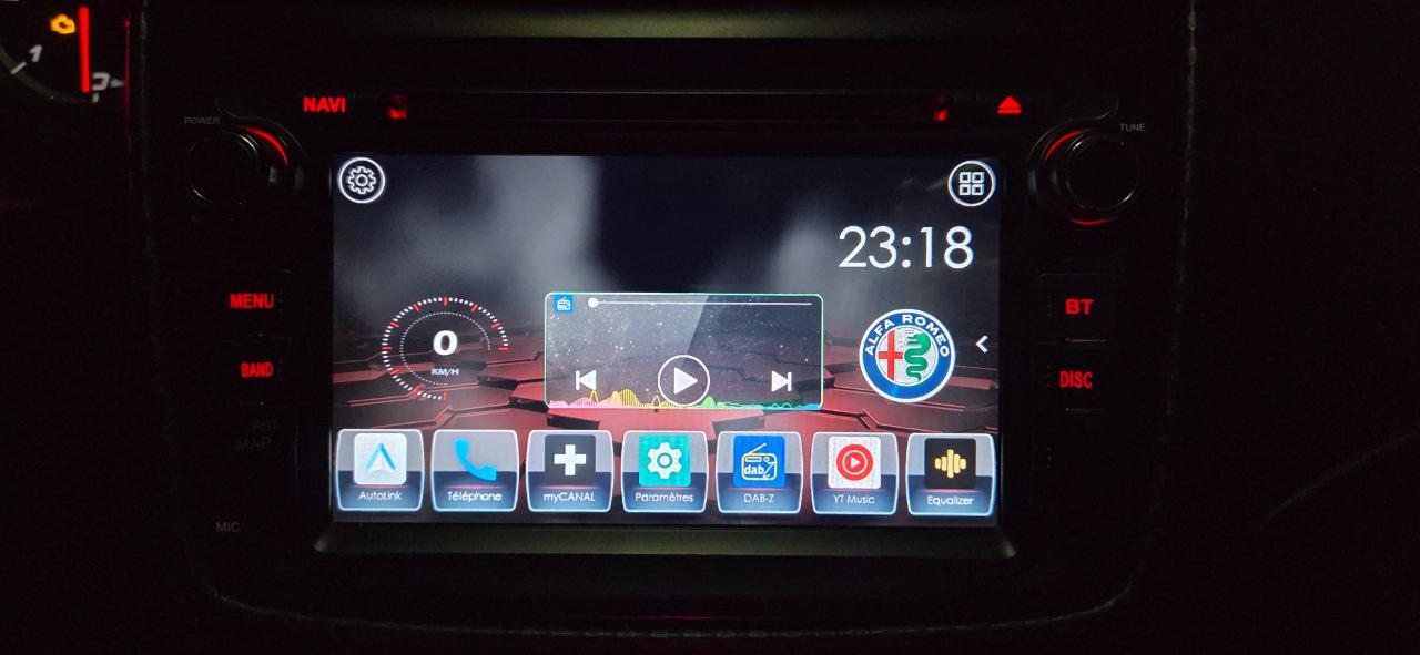

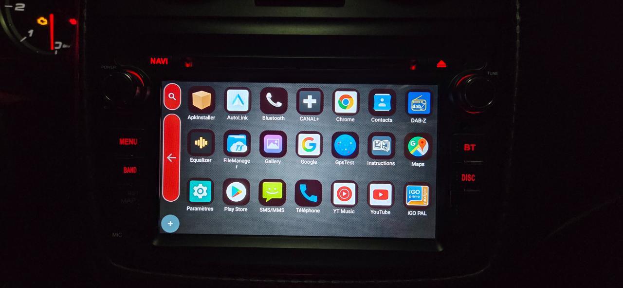

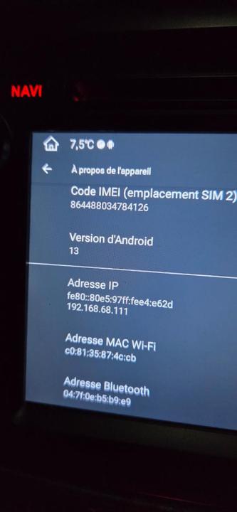

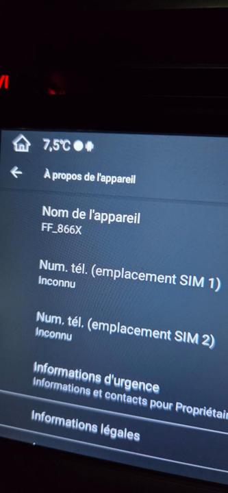

Bonjour, bon le sujet date donc ma réponse ne te servira pas mais on sait jamais si un jours quelqu'un d'autre ce pose la question ^^ Perso j'ai opté en decembre 2024 pour un ecran android qui dénature pas l'esthétique du tableau de bord . Je ne voulais pas de grosse tablette qui gache selon moi l'esthétique du tableau de bord. Je l'ai commandé sur aliexpress (350€) La livraison a été longue (plus d'1mois) Le poste est munis de 4go de ram et 64go de stockage Faisceau pour camera arrière +camera fournis et installé. 2 port usb dans la boite a gant 1 lecteur carte sim Lecteur cd et dvd (jamais utilisé) Android auto et carplay sans fil ou filaire. Une antenne gps J'ai ajouter le decodeur pour le dab+ Honnêtement cela fais 1 ans que je l'ai et zero problème pas de bug ou lag. Voici quelques photos .. Côté installation ce fut un peu laborieux avec la tonne de cable derriere le poste mais j'ai finalement réussi ^^.
