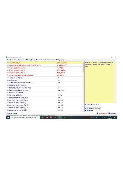

Merci pour vos remarques ! Si, j'ai bien les tours/min : 260 à 300. Les vérifs ont été ok pour les différents éléments (régulateur de pression, capteur de pression, capteur pmh...) et leurs câbles (continuités, masses, ...) La pompe HP est la troisième essayée ! Et la différence avec les deux précédentes est que j'ai maintenant le gazole qui arrive sur chaque injecteur. Le calculateur a été changé (occasion, reprogrammé)... Je vous joins mon dernier relevé MES.

4bars ça correspond à la pression de la pompe de gavage. Si la pression ne monte pas soit un problème qui bloque le démarrage soit une fuite sur la HP

Si c'était pmh, pourquoi il y aurait une diff avec les pompes hp. J'ai pas MES sous les yeux, mais y a pas "compteur de tour" ? Au démarrage si pas de synchro 0 tr/min. Pas moyen de regarder par le trou du capteur pmh pour voir l'état des dentures ? C'est ce qu'il y a de plus simple non ?
Je n'y crois pas non plus... Tu avais indiqué que tu voyais bien le nombre de tours moteur sur MES, donc ça doit marcher de ce côté
Bonjour, Oui, je parle de la couronne... J'ai eu, à un moment donné, un code défaut capteur pmh ; c'est pour cela que l'on avait changé ce capteur... Je complète mon message d'hier : malgré les nouveaux résultats (gasoil présent aux injecteurs), MES m'indique qu'il y a seulement 4 bars maxi de pression sur le circuit HP ! Je pense à la roue crantée car c'est vraiment le seul élément que je n'ai pas testé. Le problème avec MES, c'est qu'il n'y a aucune mention de synchro PMH/AAC...

C'est quoi que tu appelles la roue crantée? Si c'est la couronne qui donne les informations du pmh, j'y crois pas trop en plus tu devrais avoir un code défaut qui correspondrait à un déphasage aac pmh

Bonjour à tous. Bon, après un petit moment d'absence, je reviens vous parler de ma Juju (enfin celle du fiston). J'ai donc acheté une vieille pompe d'occasion pour voir si la pompe reconditionnée achetée précédemment était défectueuse. Après un bon nettoyage, j'ai monté la pompe ce matin et... ô miracle, je retrouve du gazole sur le retour et surtout sur l'alimentation de chaque injecteur !!! On ne voyait plus de gazole aux injos depuis si longtemps qu'on commençait à croire que c'était une légende, ce fameux gazole !😀 Bon, ça c'est le positif... Car évidemment, la dame refuse toujours de démarrer !🤬 Après tout ce que j'ai pu tester, tout ce que vous m'avez indiqué, je ne vois plus qu'une seule chose. La fameuse roue dentée ! (dont j'ignorais l'existence il y a encore peu de temps) Qu'en pensez-vous ? Si c'était ça : puis-je le faire moi-même, avec des assistants ? Combien ça coûte dans un garage ? (qu'il faudra que je trouve car on n'est pas trop gâté dans mon secteur) Voilà ; n'hésitez pas à m'éclairer !
Il faudrait peut etre le faire controler. Avant cela, ta batterie est ok ? L’électronique déteste les tensions trop faibles, cela peut causer des erreurs
