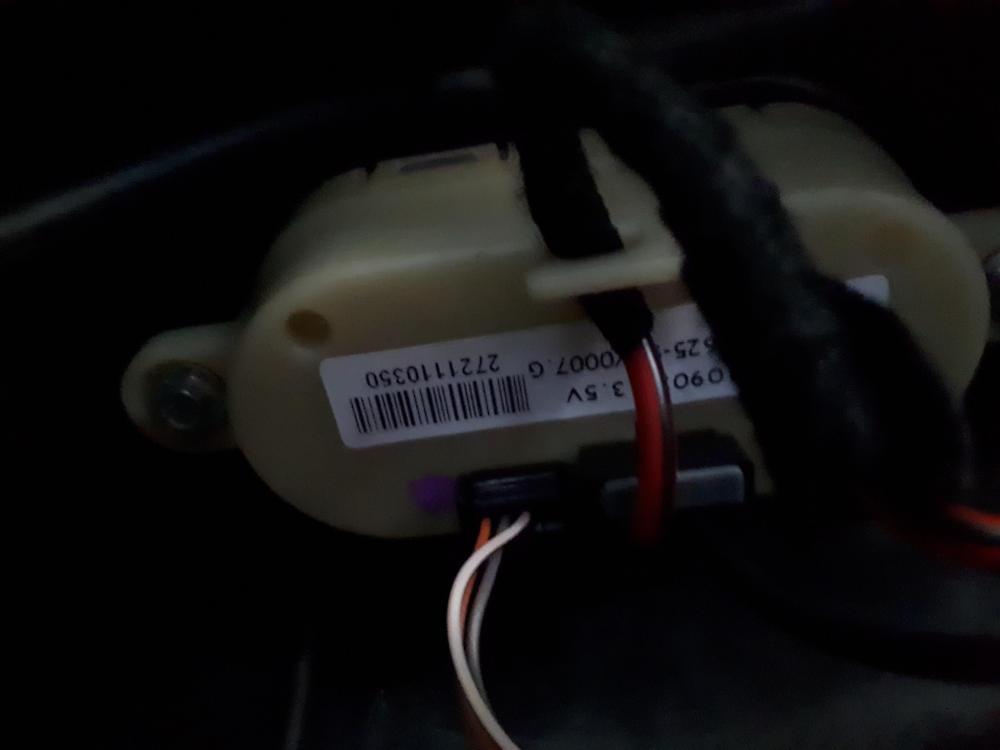

Même problème, sauf que moi le boitier est blanc au niveau de ma 159 (MY2012). Faux contact au niveau de l'unique fiche qui arrive dessus...que je n'arrive pas à enlever facilement non plus (mais bon pas trouvé de clé ad oc dans mon outillage). -

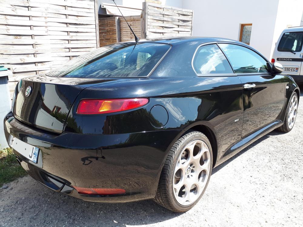

Et une photo de la "grande soeur" (puisque de 2004) équipée du 3.2 V6 que j'ai achetée il y a bientôt un an. -

Une petite photo pour fêter le prochain passage des 150.000 km ! On peut voir que la peinture se fait la malle sur l'aile AVG...sinon RAS tout va bien. J'ai réalisé une rénovation du volant avec le kit ColorLock suite à une décoloration du cuir sur certains endroits...il est comme neuf (pas de photo hélas). -
