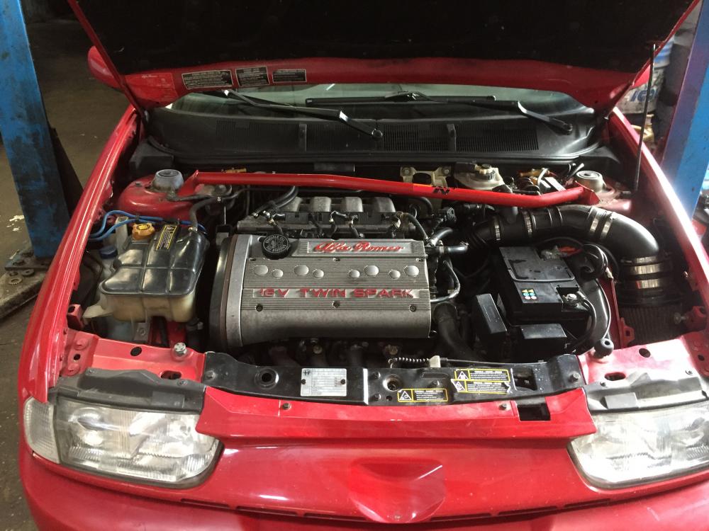

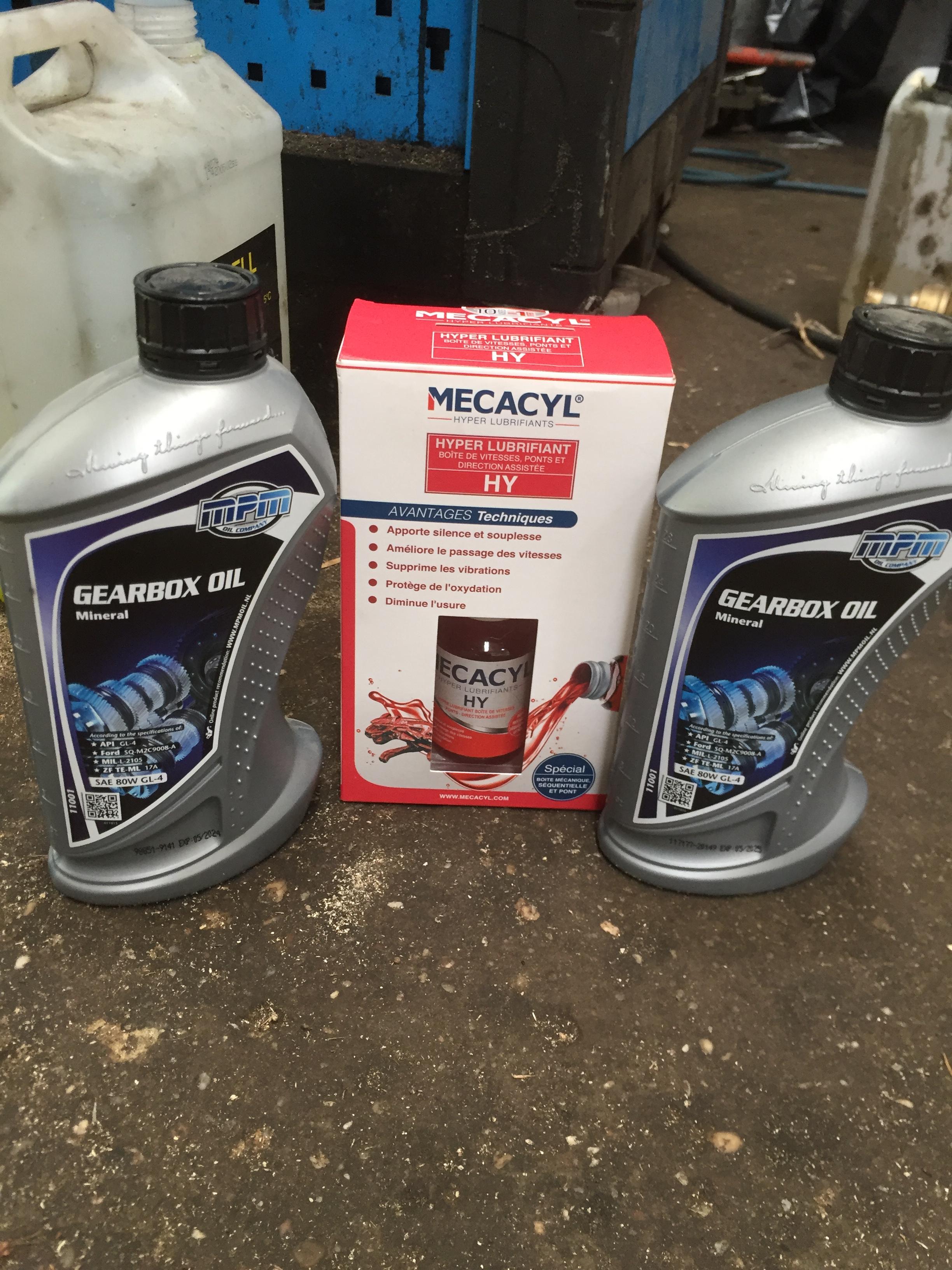

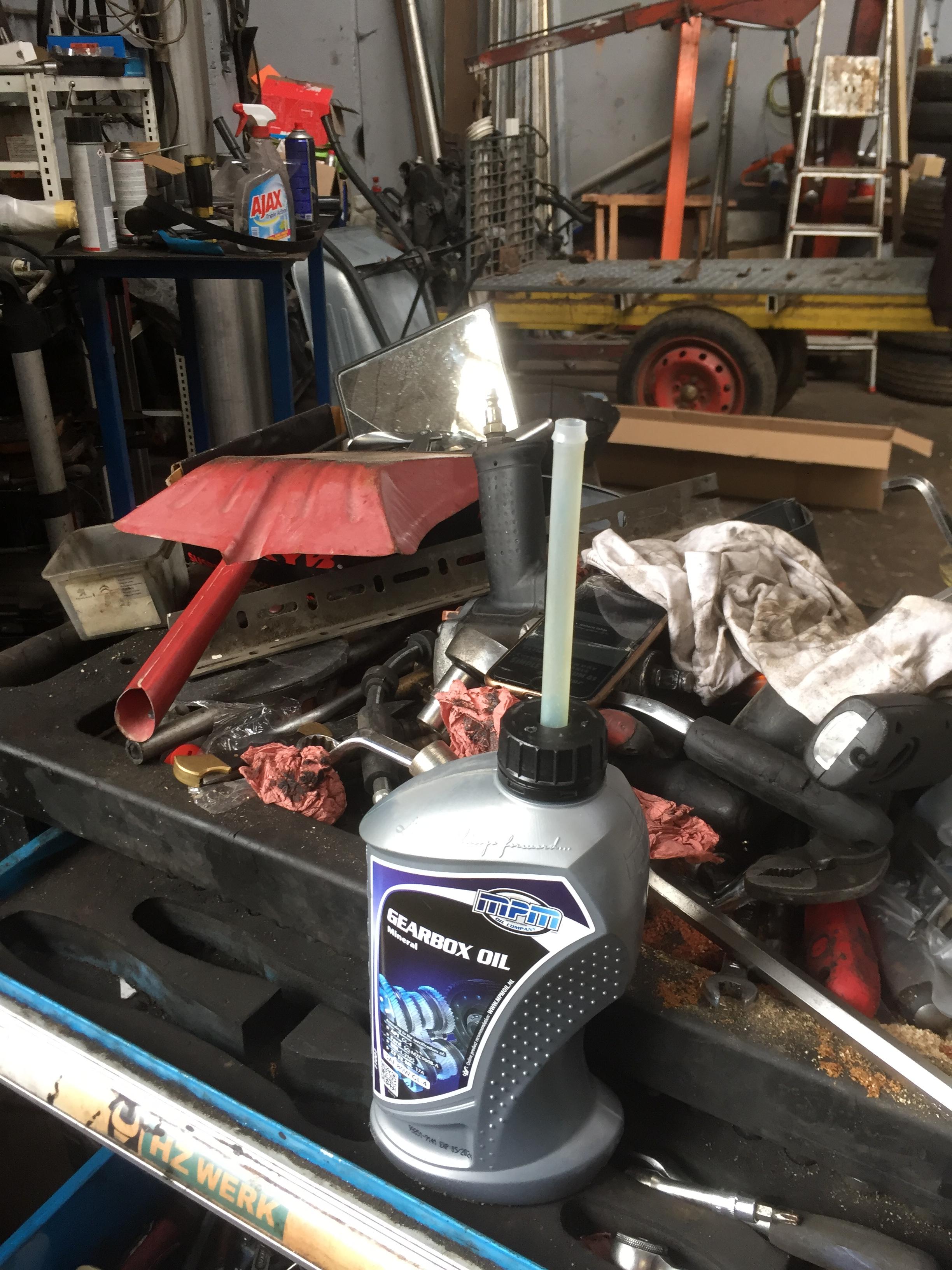

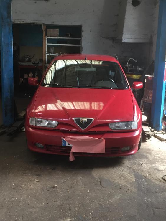

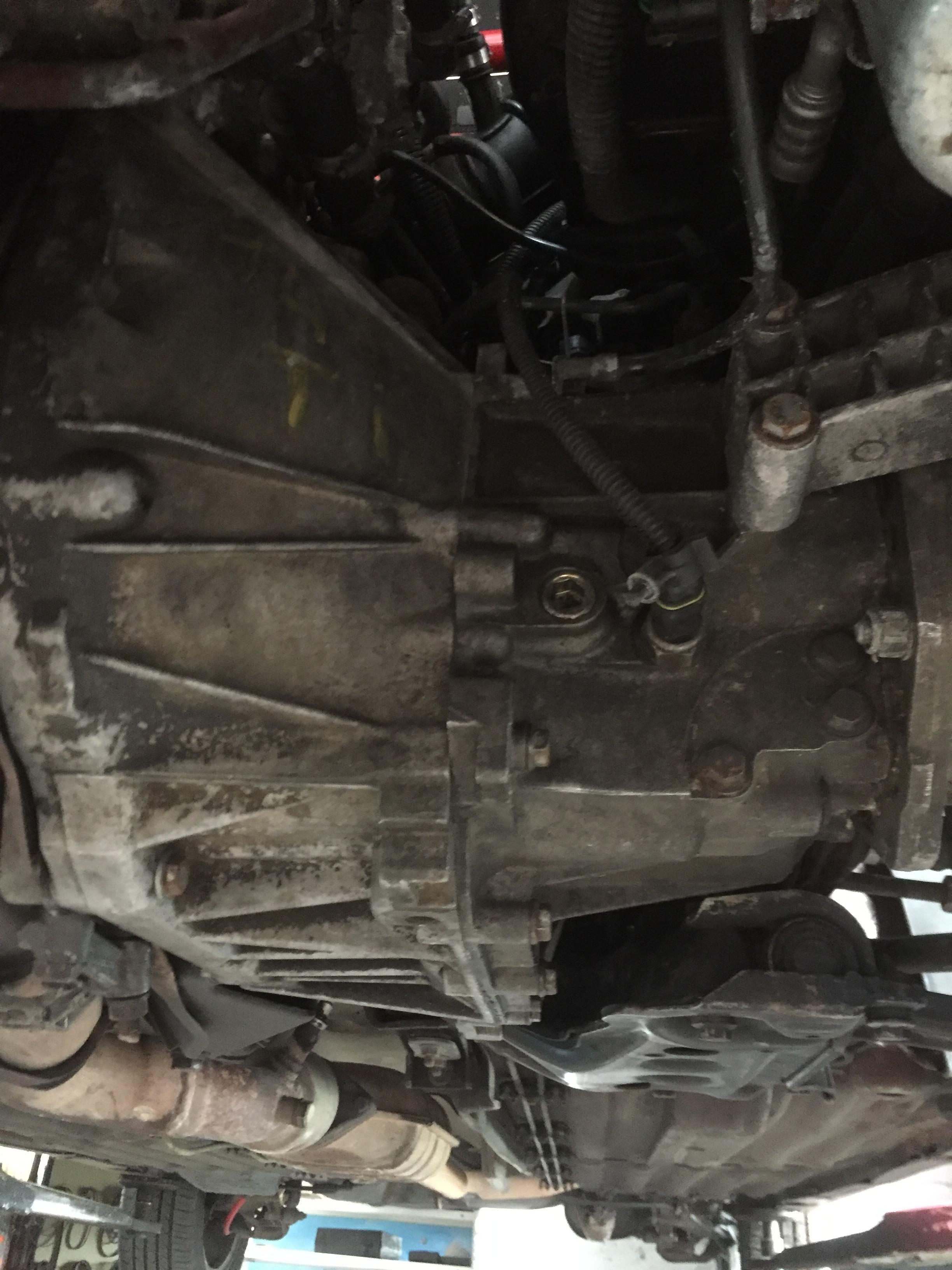

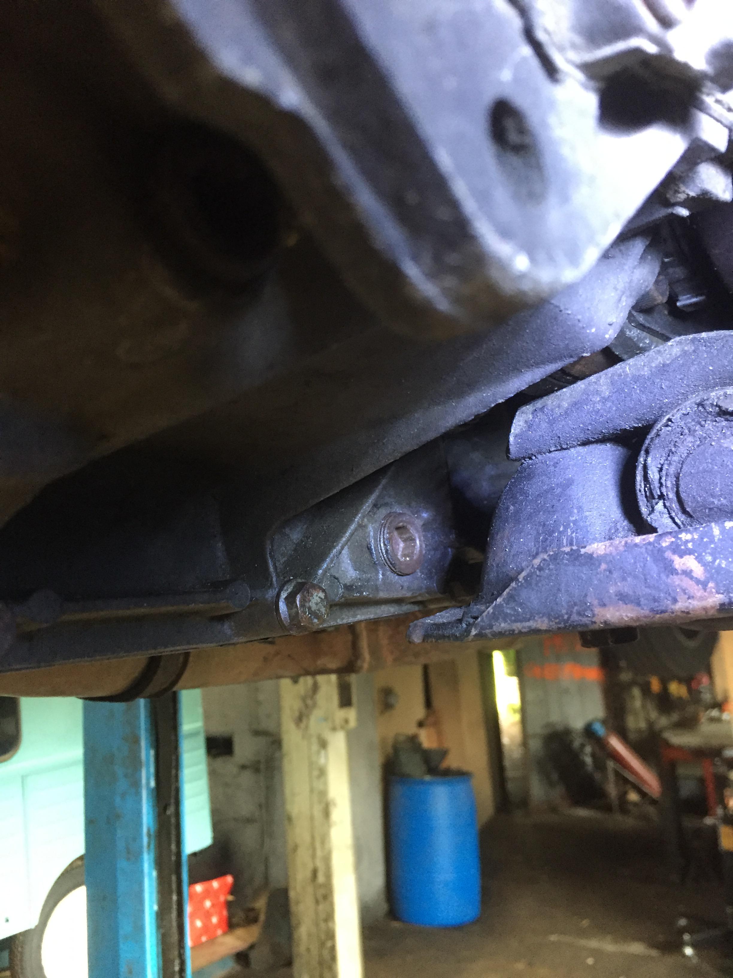

Je vais vous présenter comment faire une vidange de boite sur une 146. Je trouvais que le passage des vitesses n 'était pas fluide, donc achat de l huile et du mecacyl HY pour fluidifier et protéger la boite. La capacité de la boite est de 2 litres, le coût en matériel revient à 38 E, et demande 20 mn. 1 Mettre la voiture sur le pont ou sur crics 2 La boite se trouve à droite du moteur, vous apercevez le bouchon de remplissage sur la quatrième photo, et sur la cinquième le bouchon de vidange. 3 Dévisser celui du remplissage, et desserrer le bouchon de vidange et laisser couler l 'huile. 4 Rincer avec un petit peu d'huile de boite afin qu'elle pousse le surplus resté au fond. 5 Revisser le bouchon de vidange. 5 Ouvrir les bidons, sortir la tige de remplissage, et remplir, le Mecacyl se met entre les 2 bidons. Pour être au niveau un petit filet d'huile vous indique que c 'est plein, revisser le bouchon de remplissage. 6 Essai sur route et c est fini.
