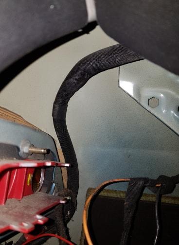

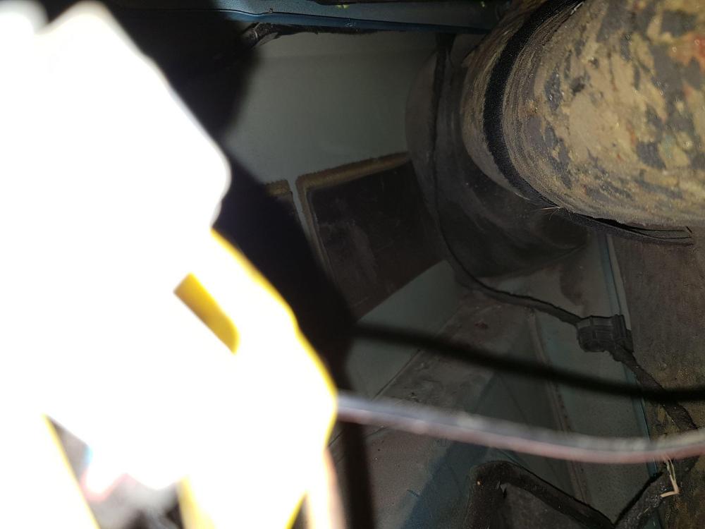

  3. J'ai retiré la garniture fouillé partout, je suis même remonté le long du coffre et pas de trace d'un airbag. Puis j'ai fais ce que j'aurais du faire depuis le début avant de démonter... Checker les montants à la recherche d'un sigle airbag et y'en a pas donc ça voudrait dire que je n'ai pas d'airbag rideau (rassurant)
  4. Quelqu'un sait où est la prise de l'airbag rideau sur le SW j'ai cru lire à l'arrière gauche mais... Voir photos
