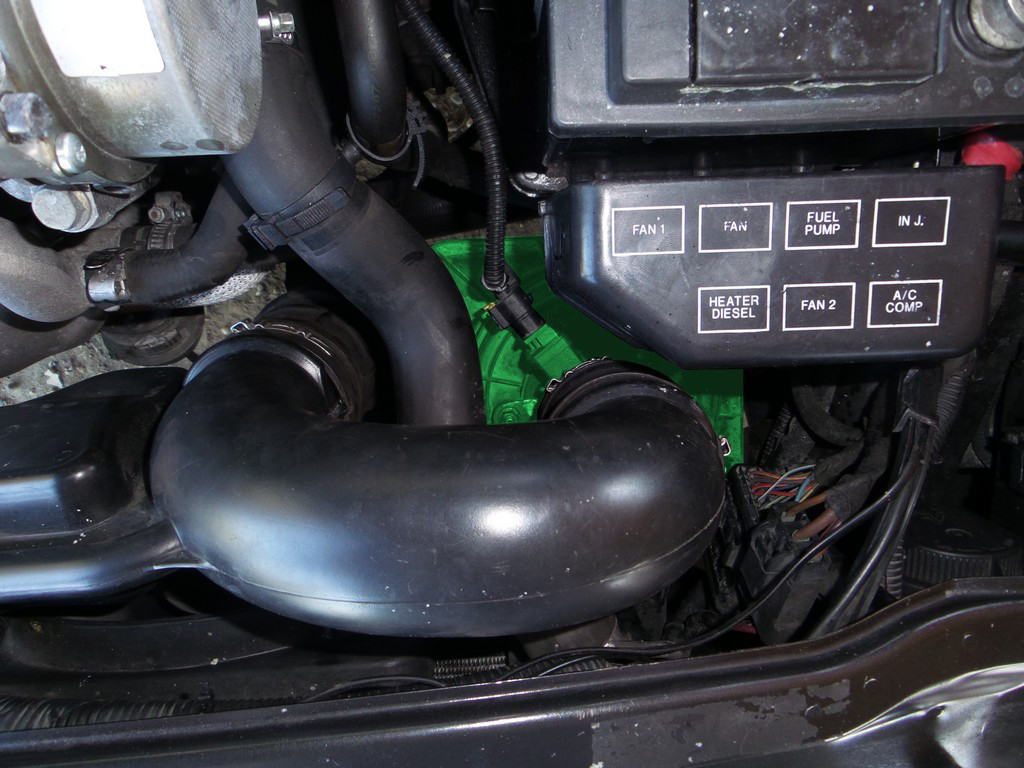

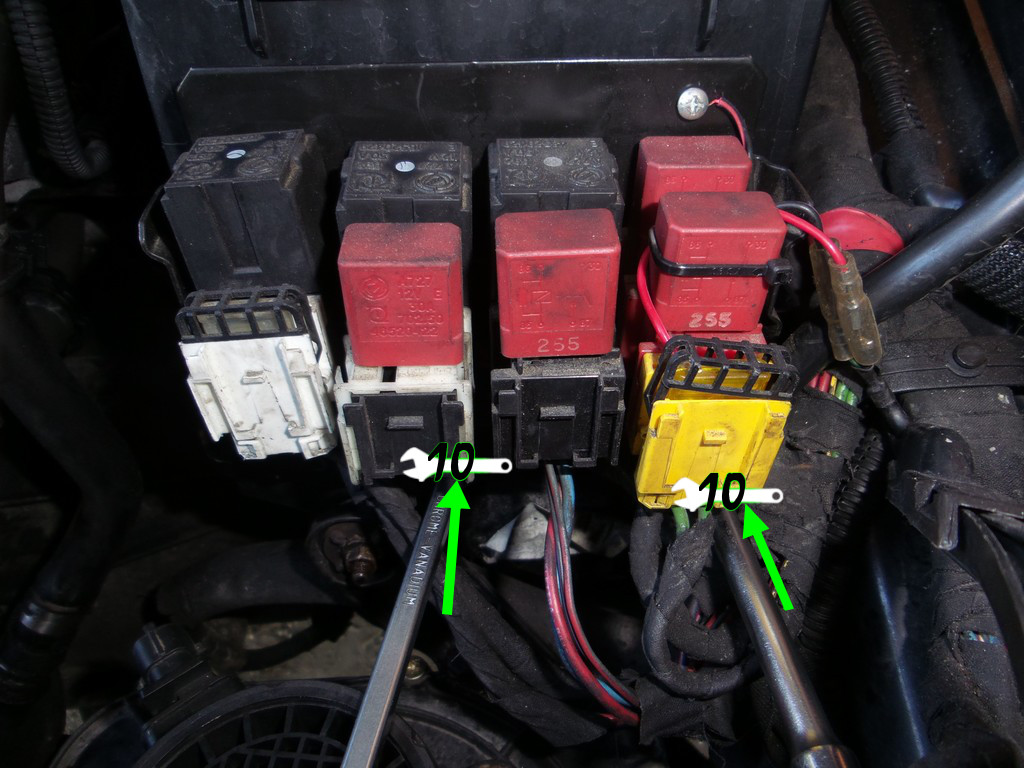

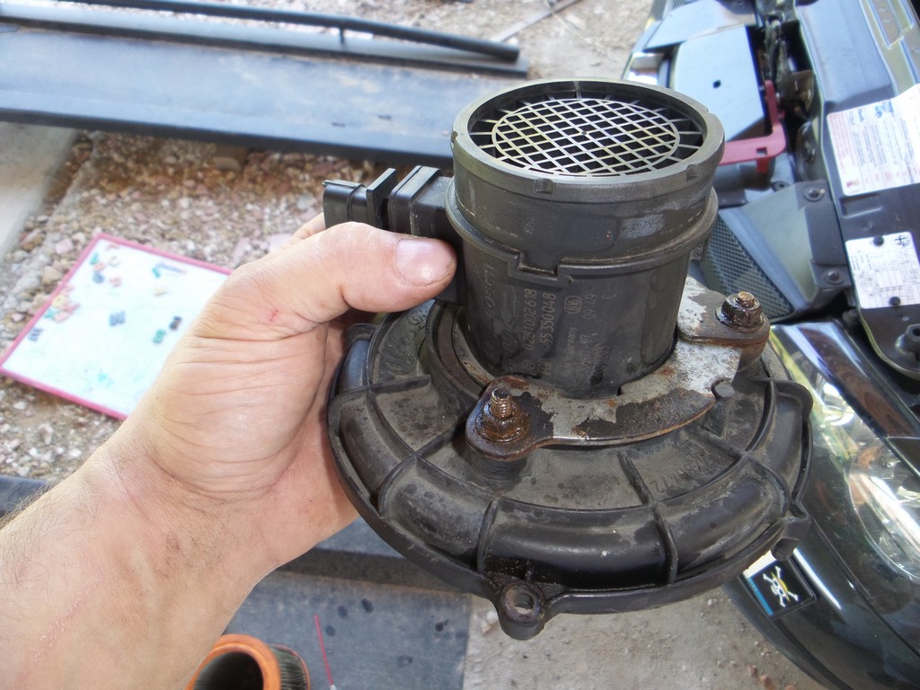

Avec plaisir JaiSi après tu as déjà eu droit à l'embrayage il y a pas long alfisto, j'espère pas que tu aura une autre grosse intervention de sis tôt mais c'est pas fini, j'ai eu un week-end prolifique! Le filtre à air: c'te misèèère, ils n'auraient pas pu penser un truc plus simple? bien au fond hein ! surtout qu'il est bien connu qu'on change son filtre à air qu'1 à 2 fois dans la fie d'un véhicule... UNE HEURE!!! non mais sans dec'! Faire place-nette: 1-Retirer légèrement la languette en faisant levier avec un tournevis plat 2-Débrancher doucement la prise du débimètre 3 & 4 -Relâcher les colliers, en y insérant un petit tournevis plat et faire levier en le faisant tourner Vous pouvez retirer la conduite d'air, et le cache Relais / Fusibles juste à droite Il va falloir dévisser la platine afin de la pousser un peu et se libérer la vue: bien placé dessous, au fond, 2 écrous de ø10 , faire gaffe à pas les faire tomber. On peut dévisser les 3 vis boulon à tête 7 , bien rouillées et la tête bien éclatée... au point de me demander si c'était pas du 6.5 ou 6 3/4... je sais pas si c'était comme ça, mais en appuyant trop fort, j'ai cassé une des 3 pates du couvercle... y aller mollo... et les vis, que je remplace par des Torx, plus faciles je pense et surtout pas corrodées. Et l'accès au précieux: J'ai pas pris de photo du vieux mais une chose est sûre: c'était pas du luxe j'ai remplacé le vieux par celui-ci: http://www.mister-auto.com/filtre-a-air/mecafilter-el3787_g8_a218EL3787.html Au passage, j'en ai profité pour passer le débimètre au nettoyant frein (dégraissant aérosol), y'a un petit jus noirâtre qui en est sorti, ça a pas dû lui faire de mal. (attention, le débimètre est très fragile, ne pas le démonter, ni utiliser autre chose que du nettoyant frein... la dernière fois que j'ai essayé, ça m'a couté une 100ène d'euro) Voilà fait! y'a plus qu'à remonter dans l'ordre inverse. Inutile de trop serrer les 3 vis au risque de foirer le pas de vis en plastique...de toute façon il y a un joint torique sur le pourtour... il suffit de vérifier si le couvercle bouge encore en le secouant un peu... Au passage, je connaissait pas ces colliers là... donc pour les remettre, il suffit de rapprocher les 2clips, puis les serrer doucement à l'aide d'une pince. J'ai utilisé une pince à bec plat de ce type: à suivre: le filtre habitacle. Mais demain, il est tard, vais me coucher -

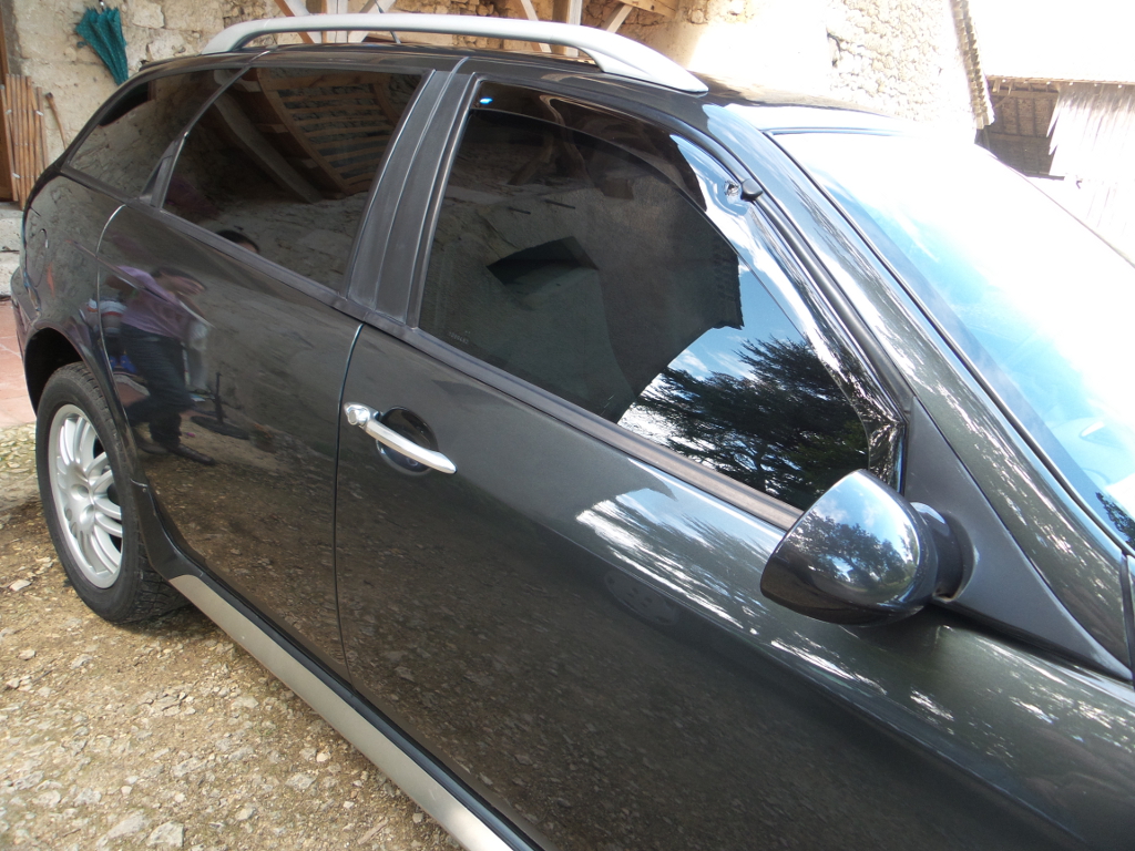

Yop, reçu ma commande hier, je me suis fait un petit stock polyvalent en profitant d'un pack de chez Meguiar's: Chemical guys Bug+Tar Remover; Windows Clean (c'est important aussi de voir la route), incontournable Citrus Bling surtout sur peiinture sombre,et pour test un produit allemand Nano Magic Plast Care, du Swirl Remover, et le Meguiar's Winter Kit, contenant, 2 microfibres tout doux, 2 pads, une Clay (toute petite...), du Shampoing, Ultimate Compound (pour combo avec le swirl remover), et une petite Wax (pour compléter le gros bidon que j'ai déjà), et du Quick detailer... En plus d'être très complet, le kit était pas super cher :) je pense qu'il y a tout, y'a plus qu'à comme on dit merci pour tous les conseils.
