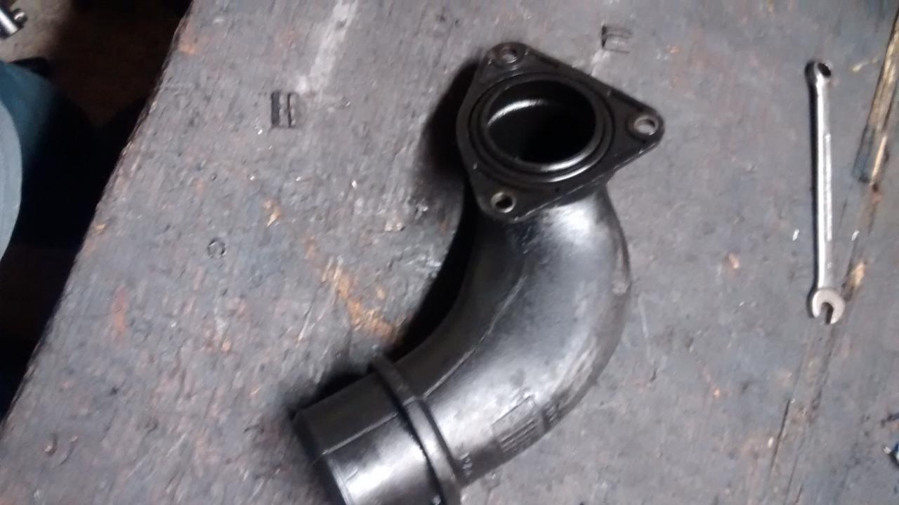

  15. Je recherche la pipe d'admission d'air du turbo pour une alfa 159 1.9 l jtdm 120 cv Code de cette pièce: 55196604 Si quelqu'un a ça sous la main merci de me contacter.
