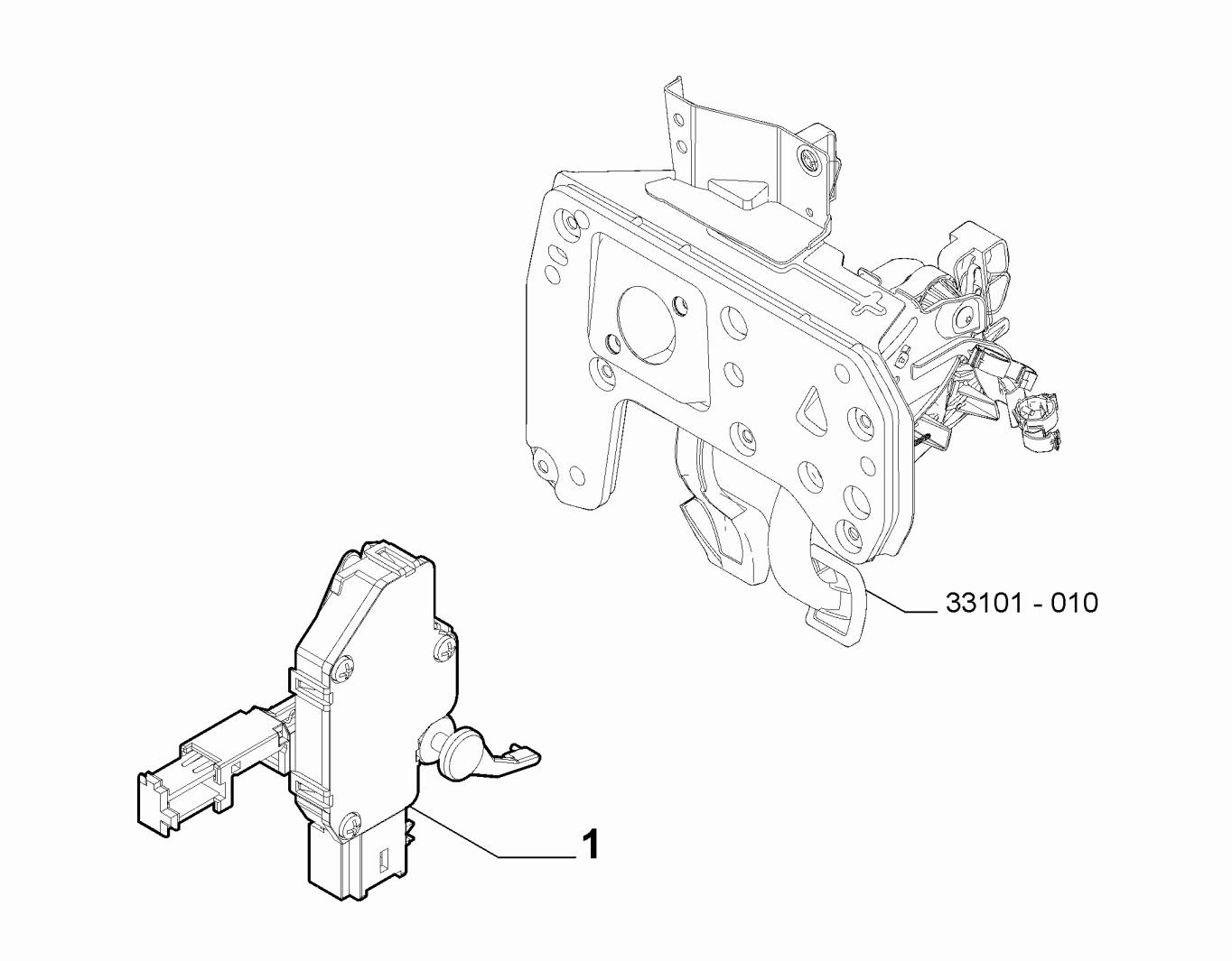

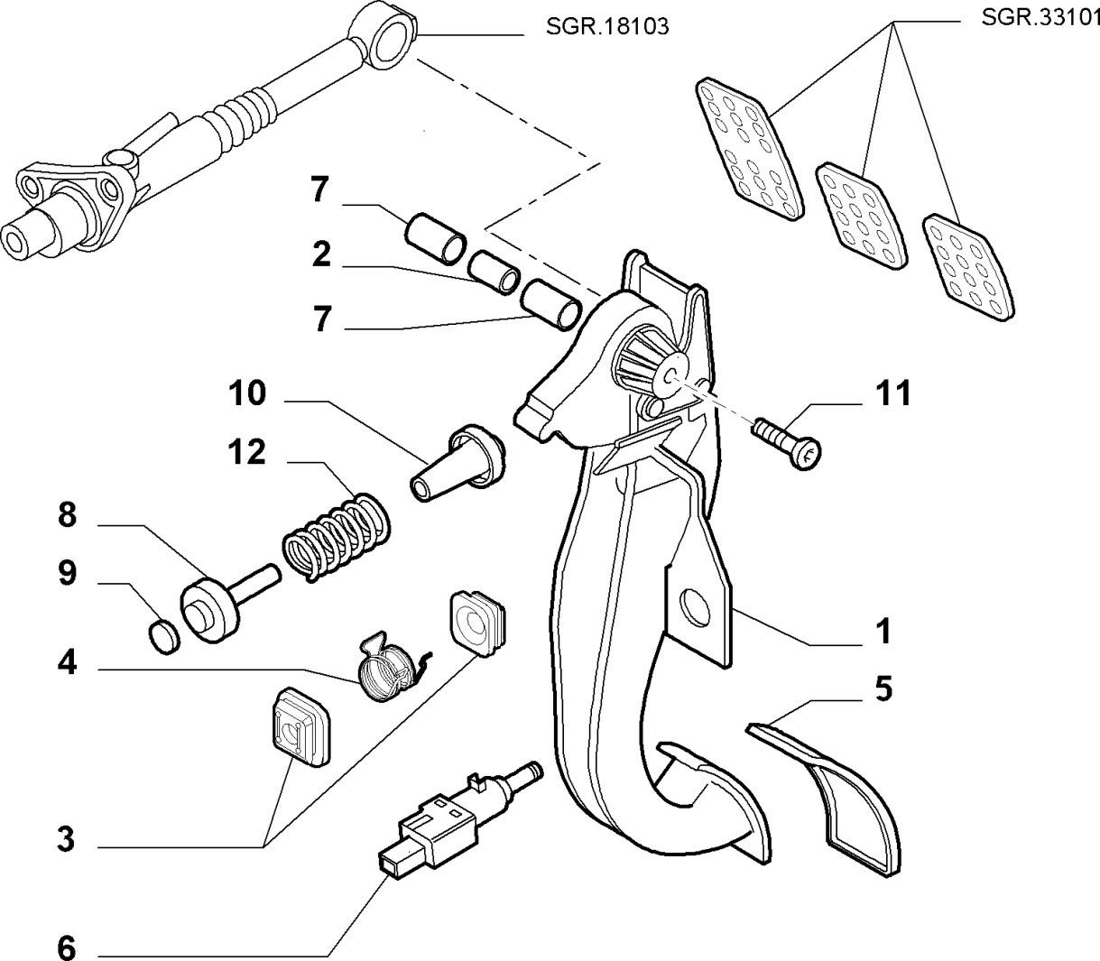

Absence de capteur d'embrayage Alfa 159 jtdm 150
sujet a répondu à un EUSKADI 64 de mich dans Mécanique Générale
non rien d'autre. le schéma vient du logiciel EPER -
ok j'ai trouvé, tu as l'interrupteur de la version 2010 2011. le capteur coute seulement 40 euros en concession. référence 50510798 -
