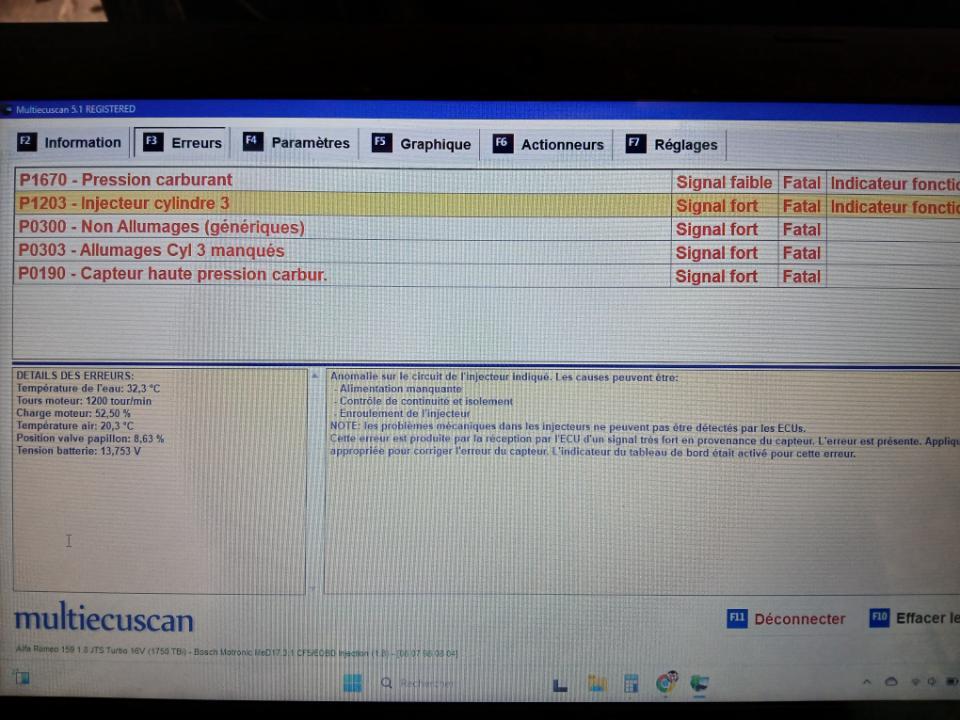

merci 🙂 de l'essence non brulé sort par un raccord d'échappement , celui qui est entouré d'une sorte de grillage , juste à la descente du collecteur , bon je m'exprime mal pour situer . donc , pourquoi pas l'injecteur 3 qui reste ouvert.
Salut , il me semble que sur le TBI , il est monté à vie , je me trompe peut-être.... le défaut sur l'injecteur ne serait pas en rapport . merci 🙂

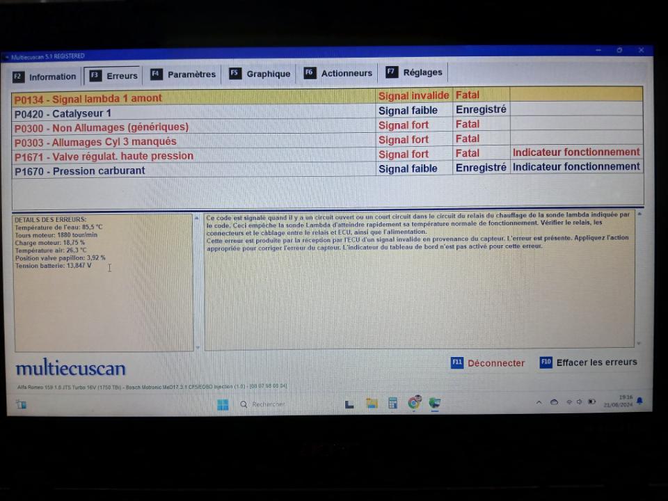

Bonsoir à tous , Ma belle est partie sur un plateau une nouvelle fois . J'ai fait ce qui était dans mes moyens : remplacement des bobines d'allumage et du capteur de pression d'essence sur la rampe d'injection . Bougies OK . certainement encore un injecteur , mais là , trop complexe et faut certainement le recoder . voici en image les erreurs relevées avec MES . J'attends les news du garage .

Merci Jef , je viens de sortir les bobines , et là........ puits de bougies remplis d'huile . Il me semble que c'est un problème connu sur le TBI , un joint fuyard , certainement celui du cache culbuteur . J'attends vos confirmations . merci .🙂
