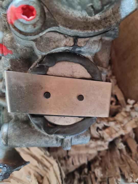

Bonjour à tous Dans les problèmes que j'avais à résoudre sur ma Bréra 3.2 Q4, le principal était le remplacement de la boite de transfert (appelée PTU pour Power Transmision Unit) pour cause de palier de sortie complètement HS : bruit abominable, fuite, jeu... Cette boîte est fabriquée par ZF (Deutsch Qualamitaat...) et je n'ai pas trouvé d'info dessus quant à son démontage. Dans ePer on trouve des références pour les joints spi mais rien d'autres. Impossible également de trouver une méthode de dépose sur le net ou dans Elearn. Après avoir trouvé une boite de transfert en état (bien que réparée comme beaucoup avec un "bouchon" dégueu mais qui semble être une réparation officielle, voir le sujet que j'ai créé), je me suis demandé comment la changer sans déposer tous le groupe moto-propulseur. J'ai la chance d'être voisin d'un petits garage très sympa où mon pote Nico pouvait me prêter un pont, je me suis donc attelé à une tentative de dépose "par voie basse", en laissant le maximum de matos en place. Donc dans l'ordre, dépose de : - conduit d'échappement du banc de cylindres avant - arbre de transmission - bras anticouple inférieurs du moteur - cardan droit - l'arbre de sorti de la boite de transfert vers le cardan (qui n'est rien d'autre qu'une rallonge) sinon ça ne passe pas, on n'arrive pas à l'écarter suffisamment de la BVA - 4 vis de fixation de la boite de transfert sur la boite auto (pas simple car peu de place pour les deux vis supérieures, l'une d'elle ne sort qu'avec la boite de transfert d'ailleurs) et deux vis coté sortie vers cardan Et là c'est tout bon, la boite de transfert est par terre. Il nous à fallu quand même quelques heures et des noeuds au cerveau pour en arriver là... Attention, il faut vidanger la BVA au préalable car l'huile de celle-ci communique avec le haut de la boite de transfert (le bas a sa propre huile) Je découvre maintenant le bruit du V6 et un fonctionnement bien plus agréable 😉 Je me demande bien ce qui a pu arriver à cette boite de transfert pour qu'elle soit HS à ce point à 135000 km... Peut être que des pneus trop différents en diamètre ont été utilisés ? A noter que mon joint à billes coté pont arrière commençait à coincer. C'est la même conception que sur ma JEEP et le même problème : l'eau et les cochonneries finissent par rentrer par la jonction entre le soufflet et l'arbre.
Hello Pour ma part, je dégage sur toutes mes voitures, sauf le 4x4 car là c'est en métal et donc elle joue un rôle de protection mécanique. Moi ce que je reproche à ces trucs c'est qu'on ne voit pas les fuites...
Bonjour, Je cherche des infos sur la boite de transfert de ma Brera Q4 qui doit être commune à pas mal de modèles. Cet élément vient du fabricant Allemand ZF. Sur ma voiture qui n'a pourtant que 130000 km, il y a un jeu énorme au niveau de l'arbre de sortie, donc au bas mot, les roulements sont HS. D'abord, j'ai vu plusieurs boites avec une "réparation" qui d'après certains vendeurs serait une bidouille "officielle" Alfa. La mienne ne l'a pas, j'aimerai bien en savoir plus là dessus. J'ai trouvé une boite d'occase pour remplacer la mienne, mais je voudrais essayer de remettre à neuf celle d'origine. Sur les éclatés Alfa il y a la référence des joints spi et rien d'autres. On a un très bon spécialiste des transmissions à Clermont mais il n'a accès à aucune info sur cette boite... Si quelqu'un en sait plus je suis preneur.
