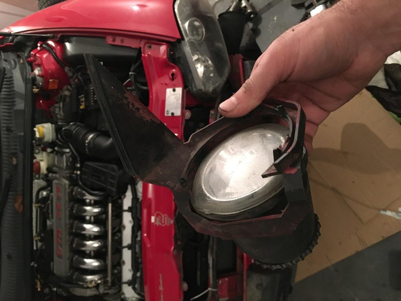

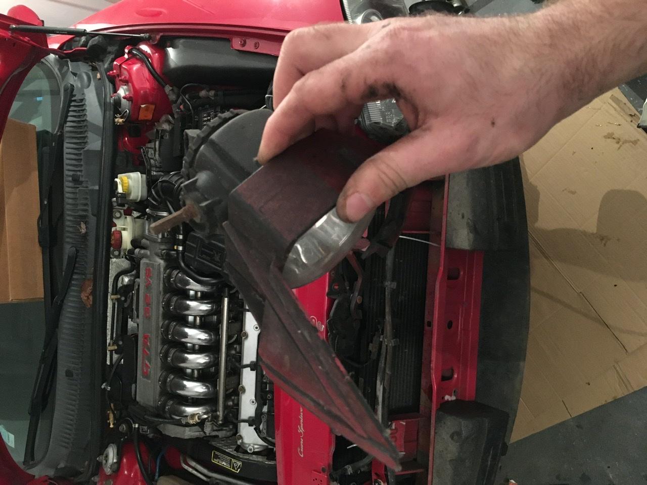

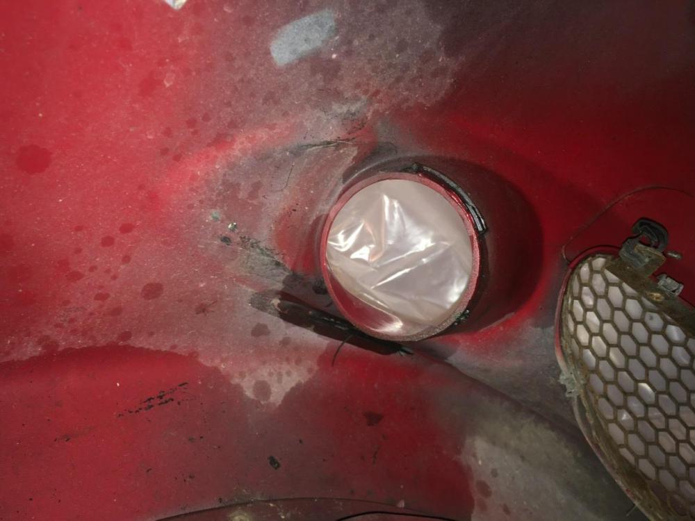

Avec beaucoup de retard, voici les photos. Je n’ai pas eu le temps de m’en occuper. J’ai démonté le pc non sans mal à cause des vis dont les empreintes foiraient... -

Salut, j’ai mon phare antibrouillard qui est cassé au niveau de sa pâte de fixation sur le PC avant. qu’utiliseriez vous pour le refixer? Colle à pare brise ou de la fibre de verre? comme il faut tomber le PC avant, je veux faire ça proprement
