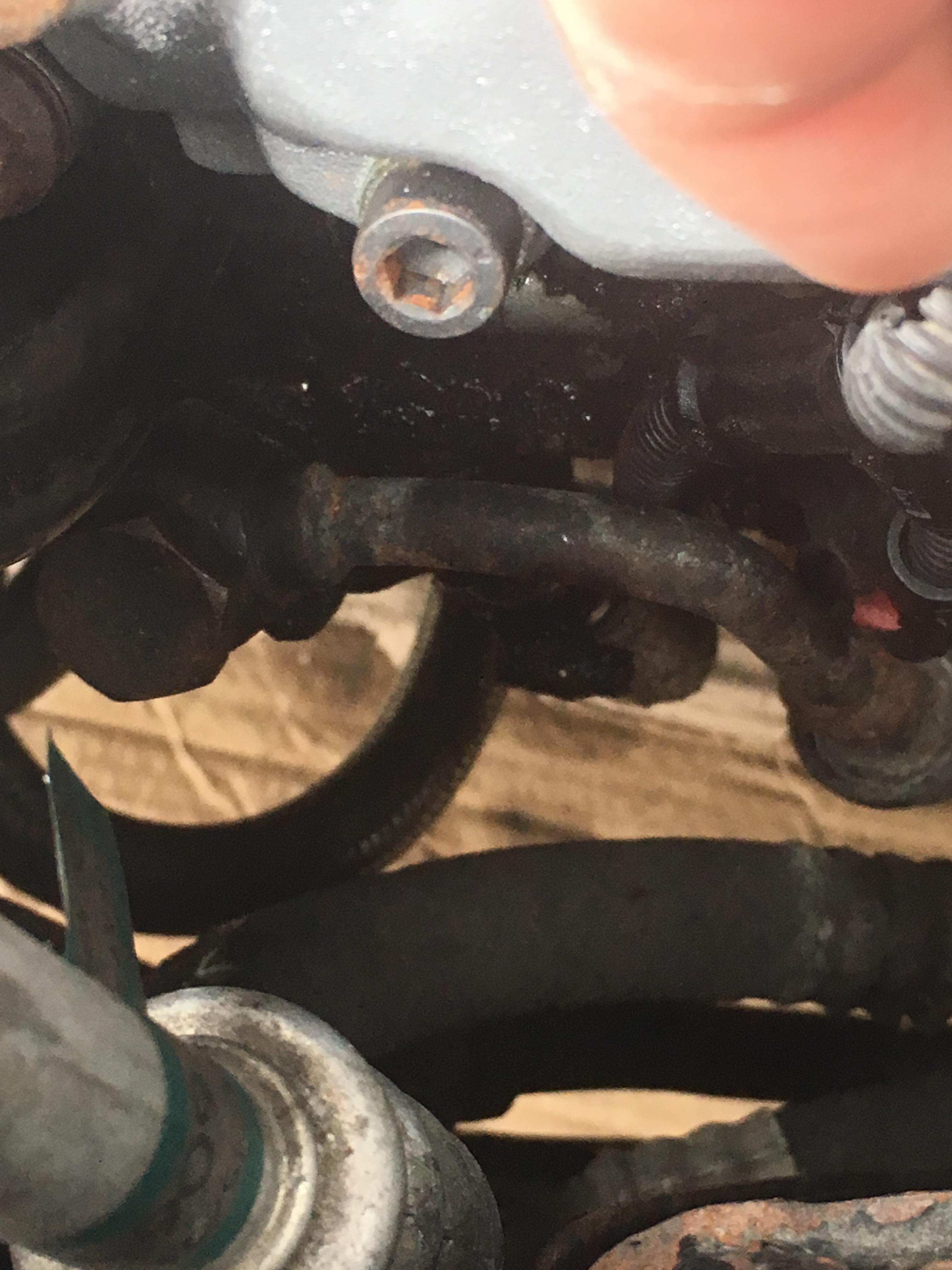

Bonsoir/Bonjour à tous, voila j'ai un soucis après avoir terminé ma distribution j'ai une fuite d'huile qui est je pense localisée juste au dessus du compresseur de Clim. j'ai fait une photo qui n'est pas de très bonne qualité', mais si vous pouvez me dire ce que vous en pensez? je pense que ça vient du radiateur d'huile ou de la tuyauterie... avez vous un schéma de la face avant d'une 156 GTA afin de voir les différents éléments qui peuvent provoquer cette fuite?

J'ai revérifier les connectiques bobines, j'ai changé les agrafes des bobines 3 1ers cylindres. plus de ratés !!! Enfin! Par contre une autre fuite d'huile et la je pense que ca vient d'une durite. Celle qui se situe, lorsqu'on est face à la voiture, en bas à gauche vers le compresseur de Clim. Donc voilà, c'est pas vraiment finit cette histoire
