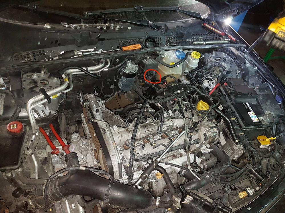

  19. tonton77
    FAP ALFA 159 de 2006
    de mémoire ce capteur ce trouve a coté du vase d'expansion. j'ai piqué une photo sur le net pour te montrer il faut enlever tes codes avec un ecuscan si le problème est régler sinon il faut trouver d'ou viens le défaut
  20. tonton77
    il faudrait regarder au niveau de ton capteur si les durite se sont mal branché voir coupé pour percer
